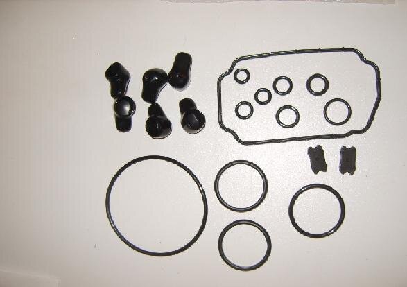

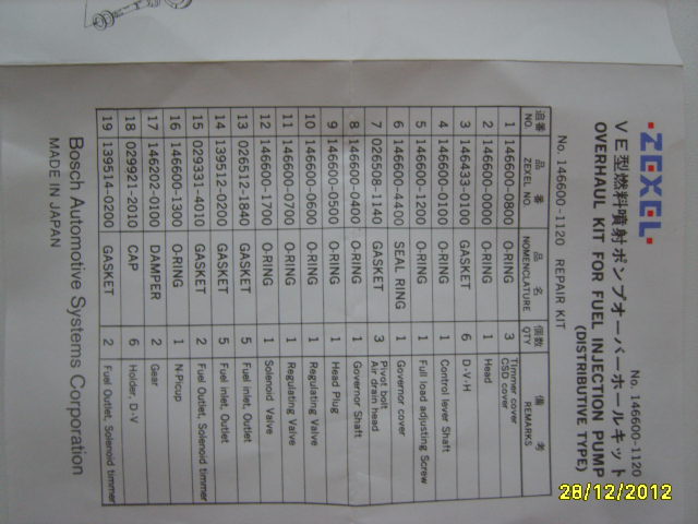

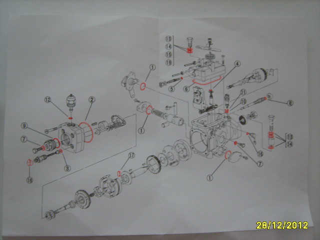

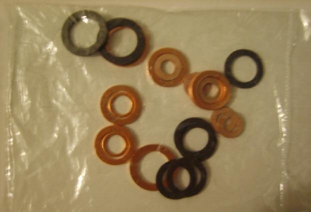

Sergard Опубликовано 26 декабря, 2012 Жалоба Опубликовано 26 декабря, 2012 (изменено) В 17.05.2011 в 07:40, vol сказал: Что за ремкомплект ТНВД на 4d56? номерочек в студию, плиз! Я нашёл ремкомплект 146600-1120-Zexel заказал в экзисте аналог bosh-9 461 610 423 как придёт выложу фотки. самый дешёвый 80 0600-Flag Изменено 26 декабря, 2012 пользователем Sergard 1 Цитата

Sergard Опубликовано 28 декабря, 2012 Жалоба Опубликовано 28 декабря, 2012 (изменено) Ремкомплект-9 461 610 423 Bosch мотор 4D56T Изменено 28 декабря, 2012 пользователем Sergard 1 Цитата
