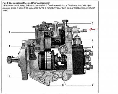

N181 Опубликовано 8 января, 2014 Жалоба Поделиться Опубликовано 8 января, 2014 ну раз чистый, то: сетка на подаче(может и не быть её) фильтр тонкой очистки(хотя если с баклашки так же, то не оно...) сетка в баке(хотя если с баклашки так же, то не оно...) подсасывает все же сальник и самое прикольное - завис редукционный клапан http://www.delicaclub.ru/forum/index.php?/topic/13740-%D1%81%D0%B5%D1%80%D0%B3%D0%B5%D0%B9-%D0%B2%D0%BB%D0%B0%D0%B4%D0%B8%D0%BC%D0%B8%D1%80%D0%BE%D0%B2%D0%B8%D1%87-%D0%BA%D0%BE%D1%80%D0%BD%D0%B8%D0%B5%D0%BD%D0%BA%D0%BE-%D1%80%D0%B5%D0%BC%D0%BE%D0%BD%D1%82-%D1%8F%D0%BF%D0%BE%D0%BD%D1%81%D0%BA%D0%BE/ Цитата Ссылка на комментарий Поделиться на другие сайты Поделиться

ivan_sat Опубликовано 12 января, 2014 Жалоба Поделиться Опубликовано 12 января, 2014 (изменено) Доброго времени, N181 большое спасибо за ссылку, очень полезная информация! Открутил редукционный клапан, выглядит как новый, не заклиненный, тонкой отверткой легко открывается, но если его потрясти слышно что поршенек внутри шумит, чего наверное не должно быть. Закрутил на место, в работе двигателя ни чего не поменялось, провел еще раз опыт с боклашкой, с обратки топлива нет, в самом начале в трубку нагоняет не большое количество которое стоит на месте и даже не доходит до боклашки, пузырьков воздуха тоже нет. Скорее всего действительно подкачивающий накрылся. Если углубится в происходящее то дело обстояло так: Двигатель контрактный 70тыс.км установлен в сентябре прошлого года, первое время нарадоваться не мог, тянул очень здорово 120 по трассе легко, работал как часики. Проблеммы начались после того как залил в бак промывку топливной топливной системы, фирменная Mitsubishi производитель рекомендует!!! (может так совпало) но как только закончилась эта промывка первый раз пропала тяга, прокачал лягухой все востановилось, далее началось то еду, то не еду ,грешил на баки грязь промывкой подняло и она на топливозаборниках осела, вскрытие показало, что нет баки читые. Есть-ли смысл попробовать заменить клапан на новый и еще подкачивающий может то работать, то не работать? Клапан расположен в неудобном месте, пришлось зубильцем подрубать полочку которая мешает доступу, далее изготовил ключик из головки на 10 (сточил одну сторону болгаркой получилась буква С) по другому не подлезешь. Изменено 12 января, 2014 пользователем ivan_sat Цитата Ссылка на комментарий Поделиться на другие сайты Поделиться
N181 Опубликовано 12 января, 2014 Жалоба Поделиться Опубликовано 12 января, 2014 но если его потрясти слышно что поршенек внутри шумит, чего наверное не должно быть. это нормально с обратки топлива нет, в самом начале в трубку нагоняет не большое количество которое стоит на месте и даже не доходит до боклашки, а это не нормально...это говорит о том, что всё топливо, что накачивает насос низкого давления уходит на форсунки... причины:описаны выше... с обратки топли в разы больше уходить должно, чем расходуют форсунки... Есть-ли смысл попробовать заменить клапан на новый и еще подкачивающий может то работать, то не работать? менять смысла нет, подкачивающий или работает или нет...и резко он не умирает... ты подачу с баклашки запитывал? и обратку туда же? Цитата Ссылка на комментарий Поделиться на другие сайты Поделиться
ivan_sat Опубликовано 12 января, 2014 Жалоба Поделиться Опубликовано 12 января, 2014 Запитывал с боклашки и обратку подавал в туда-же, все делал прозрачными шлангами, по которым и наблюдал. Да я и сам понимаю, что с обратки должно хорошо давить топливо. Подкачивающий самому реально реанимировать? Цитата Ссылка на комментарий Поделиться на другие сайты Поделиться
