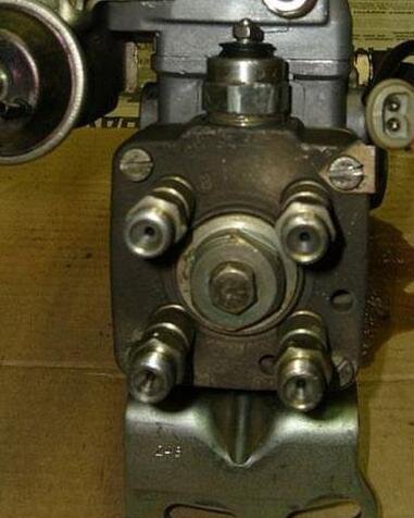

Stinger Опубликовано 26 мая, 2015 Жалоба Опубликовано 26 мая, 2015 (изменено) Парни привет! Подскажите по вопросу ,кто знает,есть два тнвд,только у одного насоса отсутствует одна деталь,а у другого на месте,так вот кода начнаешь дуть или создавать разряжение в трубку которая подходит к клапану коррекции наддува,из обозначенного болта раздаётся кратковременный ПШИК.Должно ли так быть? и для чего этот болт в насосе,его функция,на что он влияет?А то до меня люди чё то сообразили с ним непонятное,заглушили какой то проволокой с герметиком и вот хоцца в нормальное состояние всё вернуть.)) Изменено 26 мая, 2015 пользователем Stinger Цитата
N181 Опубликовано 26 мая, 2015 Жалоба Опубликовано 26 мая, 2015 http://124.r.photoshare.ru/01245/00be1902abd337898699ec5347ac53aae305e30a.jpg Цитата
vadim66nt Опубликовано 27 мая, 2015 Жалоба Опубликовано 27 мая, 2015 (изменено) @Stinger,это ,под пробкой, регулировка корректора по наддуву...... пробка особого значения не имеет, а под ней есть регулировка... если с пробкой партачили-возможно и корректор накрутили... кстати в пробке должно быть отверстие для выхода воздуха при работе корректора (пшик это он и есть) и если пробка замазана герметично...может неправильно работать корректор... Изменено 27 мая, 2015 пользователем vadim66nt Цитата
N181 Опубликовано 27 мая, 2015 Жалоба Опубликовано 27 мая, 2015 под пробкой, регулировка корректора по наддуву...... она (регулировка) сверху...шпилька с прорезью под ключ и контргайка на 10...у кого то бывает под крышкой мембраны... Цитата

Stinger Опубликовано 27 мая, 2015 Жалоба Опубликовано 27 мая, 2015 Парни,спасибо за разьяснения!)) Цитата
