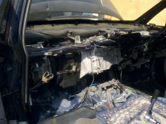

Михрюта Опубликовано 1 июня, 2011 Жалоба Опубликовано 1 июня, 2011 Все эти присадки,только доехать до ремонта или заливают перед продажей машины(подарочек новому владельцу).Радиатор печки надо менять,либо паять,благо он там латунный.Обязательно перед установкой промыть как следует,сердцевина очень мелкая и желательно заменить подводные шланги,там внутри много отложений на стенках.Я умудрился печку вытащить без снятия торпеды,но все равно раскручивать... Цитата
Buka Опубликовано 1 июня, 2011 Жалоба Опубликовано 1 июня, 2011 Два года мучился, то бежит, то нет. Этой весной побежал конкретно. Купил с распила за 1500р. снял-поставил за день, торпедо снимал полностью, кондей не трогал, радиатор вышел вниз. Работать лучше вдвоем.Мой прохудился и с низу, и с верху, определил на свалку, но пока не выбросил. С уважением Цитата

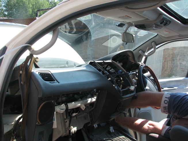

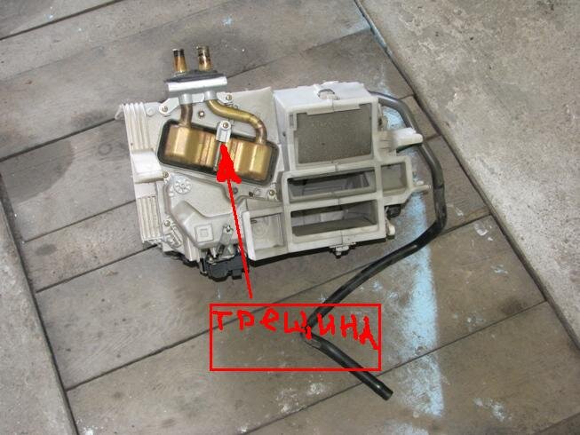

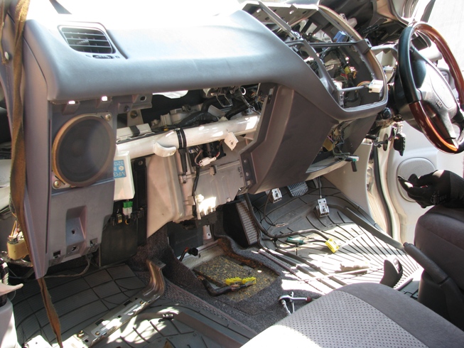

Navi Опубликовано 7 июня, 2011 Автор Жалоба Опубликовано 7 июня, 2011 Сегодня с помощью одноклубника filin33 устранил неполадку. Андрей до меня уже эту процедуру на своей машинке проходил, поэтому разбор панели занял не очень много времени.Через два с половиной часа печку уже достали. На радиаторе оказалась микротрещина верхнего бачка, в акурат под верхним металическим крепежом. А вот запайка этой трещины как не странно отняла столько же времени - раз 20 перепаивали.Сборка заняла три часа. Запчастей не много лишних осталось Ну и пластиковый болт сломали, которым воздушные пробки из антифриза стравливают Цитата
