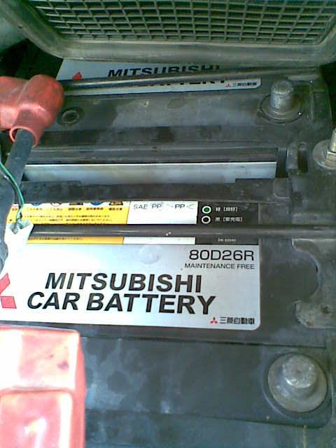

PAW357 Опубликовано 15 марта, 2008 Жалоба Опубликовано 15 марта, 2008 Здорова мужики....У меня проблемы с аккумом , вот решил себе взять новые, почитал тут, Я так понял у Евго и Роксера стоят по два аккума, Пожалуйста напишите их маркировкуВот мой например, я думал что он 80 амперник, а окозалось 65(таких у меня стоит 2) Одной 80-ки за глаза!!! Цитата
