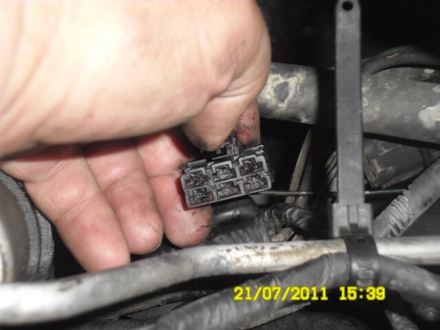

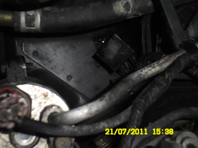

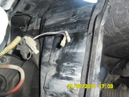

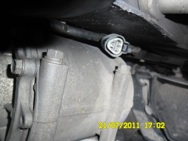

Огородов Опубликовано 21 июля, 2011 Жалоба Опубликовано 21 июля, 2011 здравствуйте, обнаружил не подключенные разьемы, рядом с ними нет их "мам" или "пап", сфотографировал помогите вот еще здравствуйте, обнаружил не подключенные разьемы, рядом с ними нет их "мам" или "пап", сфотографировал помогите вот еще здравствуйте, обнаружил не подключенные разьемы, рядом с ними нет их "мам" или "пап", сфотографировал помогите вот еще Цитата
серыйеж Опубликовано 21 июля, 2011 Жалоба Опубликовано 21 июля, 2011 N181, не лезь к булкам, там свои прибабахи по электрике и есть "сурьезные" отличия от кирпичей! Фишки могут быть и похожи, но иметь другое предназначение Цитата

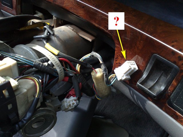

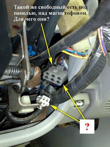

melPV Опубликовано 19 сентября, 2011 Жалоба Опубликовано 19 сентября, 2011 (изменено) Искал думал, куда вопрос задать, думаю в этой теме тоже подойдёт. Пытаюсь подключить недавно приобретённый блок с доп.приборами (кренометр, термометр...). И задался процессом поиска датчиков температуры. Начал с внутреннего под рулевой колонкой (хотя и так был уверен, что их нет). Так и нечего не нашёл. Только нашёл свободные раъёмы (на фото) может кто сталкивался с подобным - зачем они, что в них подключается? Изменено 19 сентября, 2011 пользователем melPV Цитата
Garre_kiv Опубликовано 8 октября, 2011 Жалоба Опубликовано 8 октября, 2011 melPV, На твой вопрос есть вся инфа в форуме но вдругой теме, там расписано как подключить голову если небыло штатной (как у меня) где должны находится датчики, есть все даже про головы с электронным компасом. Цитата

Alopatin Опубликовано 17 октября, 2011 Жалоба Опубликовано 17 октября, 2011 melPV, Привет на левой фото это разъем подключения датчика положения руля. Сам датчик находится на рулевой колонке снизу у руля. Этот датчик как то работает с АБС и ESC. У меня почему то этого разъемчика нет, хотя сам датчик есть и из\за етого не работает АБС. Цитата

melPV Опубликовано 18 октября, 2011 Жалоба Опубликовано 18 октября, 2011 (изменено) Alopatin , точнее, где внизу в торпеде?, а можешь фотку этого датчика под рулём сделать, показать какой он? Кстати, когда снимал пластиковую защиту под правым крылом (искал датчик внешней температуры, не нашёл) там увидел какую-то закреплённую коробоку чёрную пластиковую к ней подключен один из разводов проводки и из неё тоже уходит куда-то вперёд в бампер. Хотел же сфотать, да не стал (зря). Тут в свете поисков, на схеме видел, что вроде в том месте должен быть блок АБС, может ето он??? И когда осматривал туже правую сторону (по ходу) через решётку в бампере - там ещё два разъёма свободных болтаются. P.S. Я от Делики просто в восторге, она как пещера, в ней столько всего интересного неизведанного и непонятного))) Изменено 18 октября, 2011 пользователем melPV Цитата
Alopatin Опубликовано 19 октября, 2011 Жалоба Опубликовано 19 октября, 2011 melPV, В общем смотри, в салоне снимаешь самую нижнюю часть торпеды в ней расположены 3 электронных блока управления. Она держиться на 4 клипсах. чтобы клипсу снять надо в центр отверточкой ткнуть а потом ее доставать, по порядку самый верхний блочек - управлление АКПП с синими разъемами, средний - это управление подушками безопасности железный помоему какойто и квадратный, а вот под ним находиться сам блок управления АБС. К АБСу еще относятся датчики скорости вращения колес, но они прямо на них и стоят, и сам блок торможения где то под капотом. То что ты видел под крылом это скорее всего ударные датчики подушек безопасности, Хотя хз. У меня тоже много всяких разъемчиков свободных. Цитата
