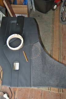

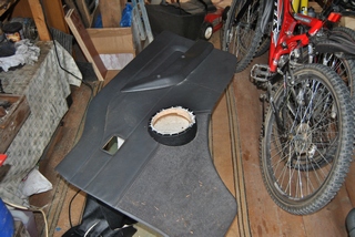

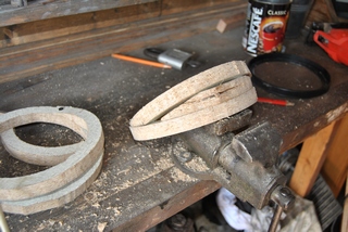

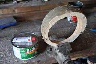

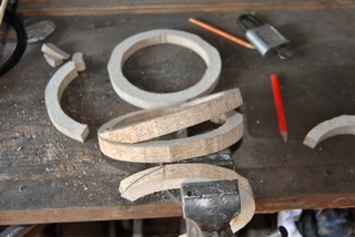

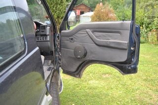

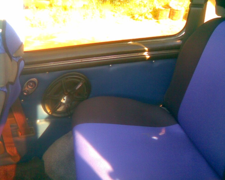

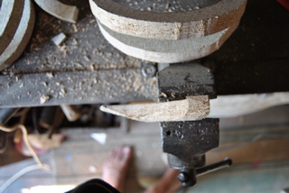

Astronax Опубликовано 25 июля, 2011 Жалоба Опубликовано 25 июля, 2011 (изменено) Изготовление "колхозных" подиумов для колонок 16см в кирпич своими руками из подручных средств. Для начала процесса потребуются следующие вещи ,из материалов -кусок ДСП толщиной 30-50мм ,дермантин (или любой другой подручный материал для обтяжки,кракадиловая либо стаусячья кожа или кора дуба ),клей "Момент" от Henkel либо любой другой имеющийся под рукой эластичный склеивающий состав (сопли не применять ) ,любая автомобильная грубая шпаклёвка-для любящих побыстрее либо смесь ПВА с опилками кто любит помедленнее ,саморезов жмень. Из инструментов - лобзик лучше электрический (ручным медленно),отвёртка Philips №2 либо шруповёрт и в зависимости от установочной глубины динамиков возможно применение дочери болгарина либо любого другого металлорежущего инструмента. Позишн 1 режем 4 круга из ДСП по лекалу прилагаемому к колонкам либо по пластиковому креплению сетки. После выпиливания прикидываем примерный угол наклона и отпиливаем секторы из 2х кругов.(сектора не выкидываем) Позишн 2 Присобачиваем при помощи 2х саморезов полученные большие сектора к кругам предварительно задав секторам выбранный угол(сектора во избежание сколов засверливаем) Спиливаем лобзиком маленькие сектора под угол и вставляем их внутрь полученной конструкции (крепим при помощи саморезов или клейкого состава) Позишн 3 Обмазываем полученную фиговину шпаклёвкой . Позишн 4 В АВТОМОБИЛЕ !!! Отмечаем требуемое место установки ,чтоб не мешало ногам ! Позишн 5 Обмазываем клеем и приклеиваем к полученной фиговине материал выбранный для обтяжки ,после этого саморезами с шайбами закрепляем подиум на обшивке двери изнутри (саморезов не жалеть !) Продолжение ниже Изменено 25 июля, 2011 пользователем Astronax Цитата
Astronax Опубликовано 25 июля, 2011 Жалоба Опубликовано 25 июля, 2011 собственно позишн 6 Крепим полученную конструкцию к автомобилю и прикладываем имеющийся динамик (при необходимости размечаем металл двери и пускаем в ход металлорежущий инструмент) Собственно всё ,наслаждаемся При желании можно дополнительно задемпфировать дверь изнутри ,а для тех кто не хочет пилить дверь (как я ) рекомендуется тщательно замерять углы установки либо использовать акустику с минимальной глубиной установки. Данный процесс занял у меня примерно 3-4 часа с перекурами ,игрой с собакой и разными другими отпускными делами. П.С. Фотки в высоком разрешении здесь. Цитата
ASRock Опубликовано 26 июля, 2011 Жалоба Опубликовано 26 июля, 2011 Качество звука конечно не добится от такой установки, так как ВСЕМ динамикам нужен объём. И если резать дверь в этом месте там вроде че то мешается(вроде стеклоподьёмник) точно не помню. Цитата
Astronax Опубликовано 27 июля, 2011 Жалоба Опубликовано 27 июля, 2011 Внутреннего объёма двери достаточно в принципе. Да может цеплять если динамик глубокой установки,как в моём случае, пришлось дорабатывать по ходу поднятием на 3мм. Цитата
sezamco Опубликовано 13 сентября, 2011 Жалоба Опубликовано 13 сентября, 2011 Astronax, в принципе, все верно описал. Только начинать нужно, все же, с определения места установки, ибо тебе крупно повезло, что обошелся поднятием на 3 мм. А мог бы искать новую обшиву, или заделывать дыру в старой. И обязательно прикрепи подиумы к металлу дверей, хотя бы парой- тройкой саморезов. Цитата
sezamco Опубликовано 13 сентября, 2011 Жалоба Опубликовано 13 сентября, 2011 ASRock, а качества звука добиваются именно такой установкой динамиков, в двери, которые и являются закрытым объемом! Цитата
