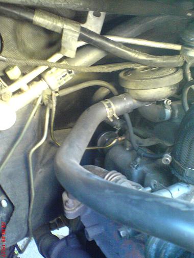

Gena-PL Опубликовано 22 июня, 2008 Жалоба Опубликовано 22 июня, 2008 Вот как я прилепил Фольксвагеновский "отсекатель"масла Цитата
