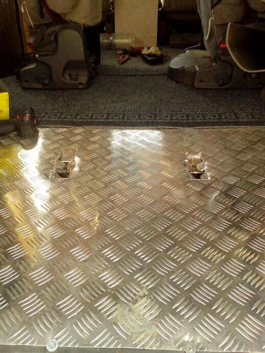

Mihey Опубликовано 19 июня, 2014 Жалоба Поделиться Опубликовано 19 июня, 2014 Наконец то и я созрел. Все уже расписано поэтому повторяться не буду. Впереди остался штатный ковер потому что за переднего пассажира я контролирую и сам в машине не гажу. Сзади все проклеилось и застелилось. Бюджет порядка 7000р плюс три выходных. Итог очень понравился, в машине стало тише и комфортнее. Поверх люминия брошен коврик для того чтоб кот отрезанные яйца не морозил))). @ASRock, Действительно пришлось пилить под полозья. Все легло отлично я сам не ожидал. Цитата Ссылка на комментарий Поделиться на другие сайты Поделиться
Mihey Опубликовано 24 июня, 2014 Жалоба Поделиться Опубликовано 24 июня, 2014 (изменено) Забыл главное написать. 1.В качестве выкройки использовался собственный ковер, снятый с машины. 2.Пазы под полозья кресел второго ряда сначала делались уже и чутка короче, потом подгонялись по месту. 3.Настил просто лежит сверху на обесшумке. Закреплен в стандартные отверстия задней накладки пола. Ничего не бренчит, не играет и не скрипит. 4. Стандартные заглушки на полозьях ( с торцов ) сняты, ибо это от лукавого, и ломы было под них дополнительные пазы резать. Изменено 24 июня, 2014 пользователем Mihey Цитата Ссылка на комментарий Поделиться на другие сайты Поделиться

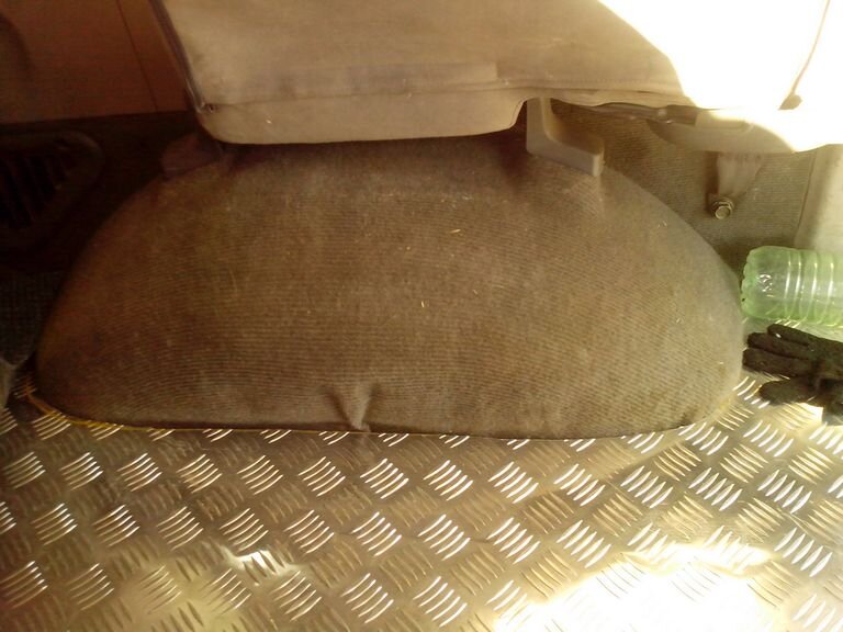

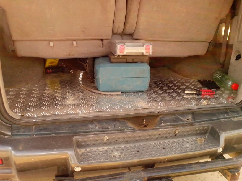

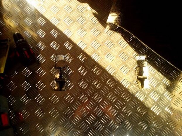

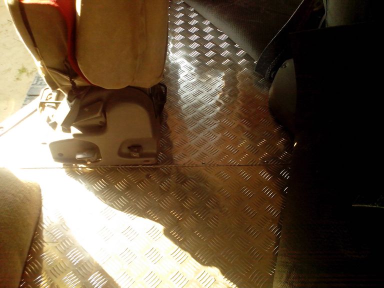

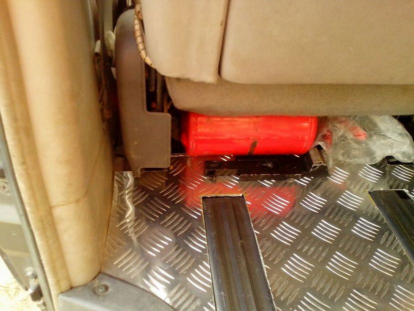

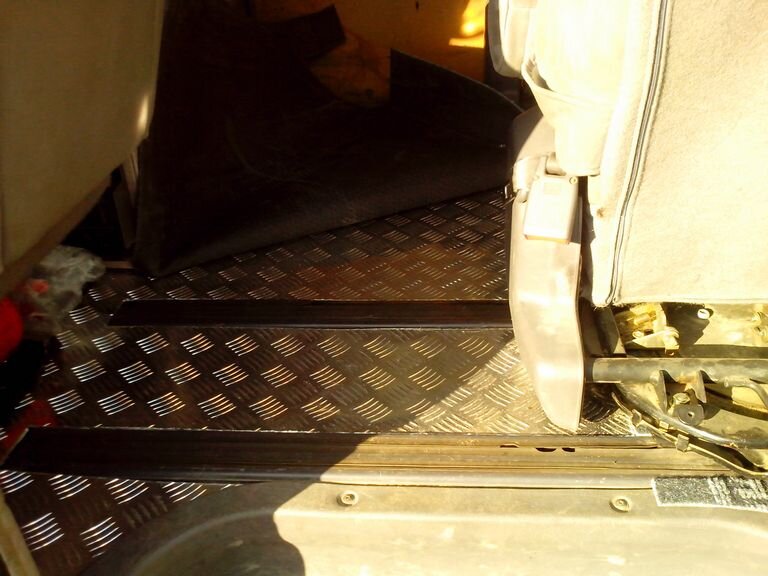

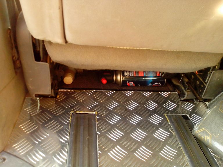

Mihey Опубликовано 24 июня, 2014 Жалоба Поделиться Опубликовано 24 июня, 2014 (изменено) Ну сами напросились... Я конечно подоозревал что без этого не обойдется. Вид сзади Чтобы третий ряд не прыгал, сохранил родной крепеж Под переднее кресло просто завел и отрезал ненужное без огнетушителя Нна рельсах ккоммунизма все ОК Не знаю че писать, средний ряд Правая арка немного морщит, но не смертельно Крупный план подрезов под задний крепеж. Фактически думаю " гнуть не надо, надо резать по подкладке на полу. То есть два прямоугольных выреза. Изменено 24 июня, 2014 пользователем Mihey Цитата Ссылка на комментарий Поделиться на другие сайты Поделиться
Mihey Опубликовано 24 июня, 2014 Жалоба Поделиться Опубликовано 24 июня, 2014 (изменено) Посмотрел фотки после заливки. Чувствую чет не дофотал. Если надо то перезалью. с полным снятием ковров. @Denikin, Тоже хочу сзади ящики сделать, в продолжение арок. Будет интересен опыт по внедрению. Принципиально планирую крепить конструкцию к заднему болту крепления 3 ряда, и сзади к полу либо к лонжерону. Изменено 24 июня, 2014 пользователем Mihey Цитата Ссылка на комментарий Поделиться на другие сайты Поделиться
