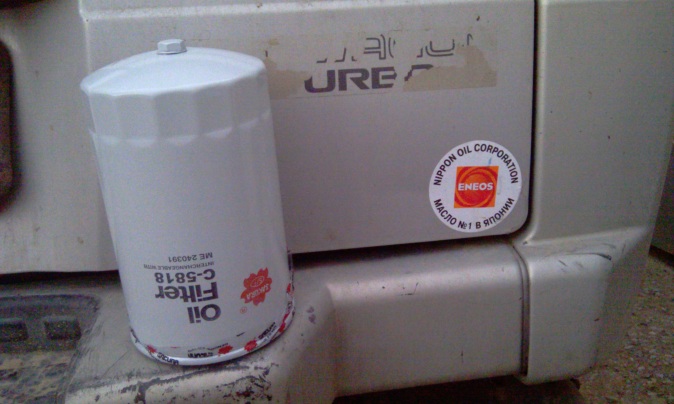

N181 Опубликовано 23 августа, 2011 Жалоба Поделиться Опубликовано 23 августа, 2011 serg69, выражение "двойной ресурс" использовано для наглядности(щоб яснее було) Вообще же это фильтр увеличенного размера(относительно штатного)с большей площадью фильтрующего элемента, что позволяет его использовать на две замены масла. Своего рода бюджетный ответ системам очистки масла с использованием фильтрующих картриджей(привет экологам) кои очень любят немецкие производители и даже выпускают в продажу наборы для переоборудования старых двигателей, на которых использовался масляный фильтр в металлическом корпусе. Слышал, что в Германии за использование авто с такими системами фильтрации даже есть налоговая скидка(типа экологично и перерабатывать легко).М-412 и ГАЗ-24 не в счёт, это нечаянно. Цитата Ссылка на комментарий Поделиться на другие сайты Поделиться
serg69 Опубликовано 23 августа, 2011 Жалоба Поделиться Опубликовано 23 августа, 2011 N181, Вообще же это фильтр увеличенного размера(относительно штатного)с большей площадью фильтрующего элемента, что позволяет его использовать на две замены масла. Эту фразу нужно отнести тоже в анекдоты. Я не ориентируюсь на фильтра VIC и SACURA, есть два одинаковых фильтра оригинальных , один с болтом для слива, другой без болта , какой из них "двойного ресурса"? Вы же пишите, что пилили фильтра, где там двойной ресурс? Цитата Ссылка на комментарий Поделиться на другие сайты Поделиться

N181 Опубликовано 7 апреля, 2015 Жалоба Поделиться Опубликовано 7 апреля, 2015 (изменено) собственно SAKURA для 4M40 с двойным ресурсом....Вообще же это фильтр увеличенного размера(относительно штатного)с большей площадью фильтрующего элемента, что позволяет его использовать на две замены масла. Эту фразу нужно отнести тоже в анекдоты. Я не ориентируюсь на фильтра VIC и SACURA, есть два одинаковых фильтра оригинальных , один с болтом для слива, другой без болта , какой из них "двойного ресурса"? С313 = С5816(сакура) С-315 = С5818 (сакура) двойной ресурс Изменено 7 апреля, 2015 пользователем N181 Цитата Ссылка на комментарий Поделиться на другие сайты Поделиться
YuraonDelica Опубликовано 7 апреля, 2015 Жалоба Поделиться Опубликовано 7 апреля, 2015 Так что получается - тот у которого сливной болтик с двойным ресурсом? Знал бы,оставил бы свой С-5816 на второй круг! А как правильно его регенерировать? Я бы так сделал - и с болта слил и сняв его наполнил бы как обычно маслом! Цитата Ссылка на комментарий Поделиться на другие сайты Поделиться
эдд Опубликовано 7 апреля, 2015 Жалоба Поделиться Опубликовано 7 апреля, 2015 Энтот болтик сливной ,шоб масло в глаза не лилось када фильтр крутиш, или тама в нутрях хфильтра пустота и нет элементов разных фильтрующих, которые забиваются херней разной , то биш грязью внутримоторной , али как? Цитата Ссылка на комментарий Поделиться на другие сайты Поделиться
N181 Опубликовано 7 апреля, 2015 Жалоба Поделиться Опубликовано 7 апреля, 2015 по мануалу мицубиси - замена масла 5000км, замена фильтра 10000 км... фильтр на 4М40 стоит вертикально, жопой вверх, доступ нормальный и при замене фильтра масло польётся в глаза наверное у совсем косорукого... теперь сами думайте зачем там болтик... ЗЫ. С-313 - паджеро+булка С-315 - только булка и возможно грузовики...ибо длиннее... Цитата Ссылка на комментарий Поделиться на другие сайты Поделиться

Sireg@ Опубликовано 8 апреля, 2015 Жалоба Поделиться Опубликовано 8 апреля, 2015 (изменено) А как правильно его регенерировать? Я бы так сделал - и с болта слил и сняв его наполнил бы как обычно маслом! Никакой особой регенерации ему не требуется, достаточно только с болтика слить из фильтра и всё. Снимать фильтр и заполнять его маслом не имеет смысла: он и так вертикально стоит, сам маслом заполнится. Но вообще, это дело хозяйское, если хочется снять и заполнить маслом, никто не запрещает. Я один раз так фильтр с болтиком использовал на две замены масла, но как-то страшно это, больше так не делаю. Правда я и масло нечасто меняю из-за небольших пробегов (примерно раз в год). Кстати, если кто-то вдруг не знал, по всяким фильтрам (и маслам, и т.п.) очень много информации есть на oil-club.ru , в т.ч. и результаты лабораторных анализов, и куча распиленных фильтров всяких разных марок, и ещё много чего. P.S. Фильтры VIC давно не покупаю - цена на них стала просто космическая, а качество хоть и хорошее, но не космос. Изменено 8 апреля, 2015 пользователем Sireg@ Цитата Ссылка на комментарий Поделиться на другие сайты Поделиться
