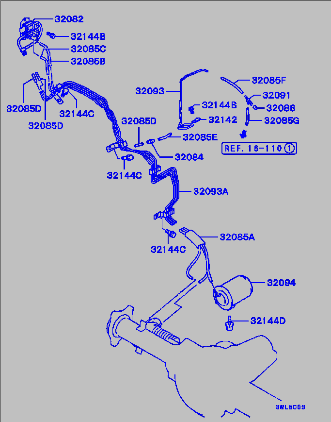

delica forever Опубликовано 23 августа, 2005 Жалоба Опубликовано 23 августа, 2005 Вот схема, как подключаются шланчики - трубочки. Если конструктор, то как правило, отсоединяют в этом месте. Цитата

ComTech Опубликовано 23 августа, 2005 Автор Жалоба Опубликовано 23 августа, 2005 Заехал я к электронщикам, которые Диликами занимаются, они сказали что очень часто вакуумные клапаны под капотом умирают. Проверили - живые. Далее сказали надо на раздатке смотреть, там несколько датчиков. Но на отрез отказались их проверять. Говорят что все-равно менять нечем, нет смысла проверять. Я сам открыл книгу по Паджерикам, там все эти узлы такие-же, нашел все эти датчики. Надо теперь яму, чтобы все прозвонить. Пока на этом встал. Не знаю чем дальше все кончится. Цитата
Andrew28 Опубликовано 26 августа, 2005 Жалоба Опубликовано 26 августа, 2005 Посмотри по темам. Где то этот вопрос поднимался и на него отвечал. количество концевиков и принцип их совместной работы. на Деликах бывает в районе кулера злектроклапан управления вакуумным портом включения кондюшки, при тупом перепутывании трубок произойдёт сбой в работе системы включения передка( на транзитной Делике с Сахалина так и было). Проверь вакуумные магистрали. На переднем мосту на механизме отключения полуоси есть гофра, сними и посмотри, при заводке авто шток под гофрой должен переместится в сторону редуктора ( на край сдёрни шланчик и посмотри будет ли там вакуум, можно и язык приложить) Если вакуум есть, а шток не выходит - то можнт виновато уплотнение штока, которое подпирается пружинной шайбой ( бывает и такое, шайбы от времени сгнивают). Цитата
Alex_DV Опубликовано 27 августа, 2005 Жалоба Опубликовано 27 августа, 2005 Здравствуйте всем! Com Tech, такое часто бывает при покупке "конструкторов", когда кузов и ходовая проходят таможню раздельно. При сборке 3 шланчика, идущие от вакуумника переднего редуктора зачастую одевают неправильно на металические трубки расположенные на кузове- отсюда проблемы. Мигание лампочек передних колес на панели говорит о том, что в раздатке передний мост выключен- положение 2H, а в редукторе нет. Отключение происходит как раз с помощью того самого вакуумника. А на передний кардан особого внимания не обращай, он крутится в любом режиме, т.к. это SUPER SELECT. (Добавление) А на передний кардан особого внимания не обращай, он крутится в любом режиме, т.к. это SUPER SELECT. Сори за дезинфу Кардан крутится как раз при мигании лампочек пер. колес на панели в положении 2H, т.к. полуось не отсоединена от диф-а. Что было на моей когда купил. PE8, 4M40, 1995 Цитата

ComTech Опубликовано 30 августа, 2005 Автор Жалоба Опубликовано 30 августа, 2005 Вообщем сегодня я наконец на яме смог посмотреть что же там происходит. Все посмотрел, ничего вроде не оторвано. Трубки вакуумные проде правильно приходят, во всяком случае длина у них разная, а в таком положении они оптимальны. Снял гофру на муфте подключения, попросил завести машину. Ничего в ней не сдвинулось, как почитал в книге по Паджерке, стержень должен был переместиться в какую-то сторону. Вообще никаких звуков в районе переднего моста не замечено. Попробывал на язык шланги, тот который на боченок идет вроде немного язык притянул, но совсем немного. И один из двух оставшихся, которые подходят к механизму втягивания тоже немного присасался. Но что-то по мне слабо как-то. На последенем ничего не замечено. Какой из этих двух не запомнил Мысли появились, что или вакуум никто не создает или не подключаются клапаны под капотом, хотя мне их на предмет щелкания проверили. Жду новых советов. Цитата
Andrew28 Опубликовано 30 августа, 2005 Жалоба Опубликовано 30 августа, 2005 НОВЫЙ СОВЕТ!!!!! Ты сам ответил на свой вопрос! ПРИ ВКЛЮЧЕНИИ КОНДЕЯ........ На кулере висит электроклапан управления повышения оборотов при включении кондея, НА НЁМ ПЕРЕПУТАНЫ ВАКУУМНЫЕ ПОРТЫ. Поменяй трубки местами и будет вам счастье ( ну должно быть). Цитата
