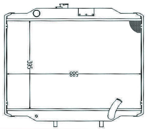

parapente Опубликовано 11 августа, 2012 Жалоба Опубликовано 11 августа, 2012 (изменено) Связался с ними - предлагают за 5'350 р. + доставка. Производитель, оказывается, Golpher, толщина 32 мм. (http://autobakkara.ru/mitsubishi2) Рыб@лOFF, отпишись плз, как он по качеству изготовления? Судя по тому, что продавец написал, по объёму радиатор соизмерим с оригиналом, насколько это соответствует действительности? UPD. По идее это он http://www.golpher.net/default_e.htm в строке поиска вбиваем l300. Изменено 11 августа, 2012 пользователем parapente Цитата
gruskov Опубликовано 12 августа, 2012 Жалоба Опубликовано 12 августа, 2012 (изменено) Производитель, оказывается, Golpher, толщина 32 мм. (http://autobakkara.ru/mitsubishi2) Судя по тому, что продавец написал, по объёму радиатор соизмерим с оригиналом, насколько это соответствует действительности? Что то на чертеже отсутствуют патрубки для шлангов АКПП........ И верхний крепеж какой то не такой.... Изменено 12 августа, 2012 пользователем gruskov Цитата
Рыб@лOFF Опубликовано 12 августа, 2012 Автор Жалоба Опубликовано 12 августа, 2012 По толщине они меньше. Ездил пол-лета с таким, греется чуть больше родного, но в пределах разумного. У нас нынче все лето без дождей и температура 33-35. у меня наоборот ,стрелка до середины ваще не поднимается,т.е стал греться меньше чем родной Рыб@лOFF, отпишись плз, как он по качеству изготовления? Судя по тому, что продавец написал, по объёму радиатор соизмерим с оригиналом, насколько это соответствует действительности? у меня к нему никаких нареканий нет,,претензий по качеству тоже нет Что то на чертеже отсутствуют патрубки для шлангов АКПП........ И верхний крепеж какой то не такой.... может на чертеже нет,ноу меня до сих пор валяются в гараже два патрубка (ПОХОЖЕ ИЗ ЛАТУНИ)под декстрон Цитата
gruskov Опубликовано 13 августа, 2012 Жалоба Опубликовано 13 августа, 2012 может на чертеже нет,ноу меня до сих пор валяются в гараже два патрубка (ПОХОЖЕ ИЗ ЛАТУНИ)под декстрон Вот это хорошо! Значить просто косяк в чертеже. А верхнее креление как изготовленно? Цитата
