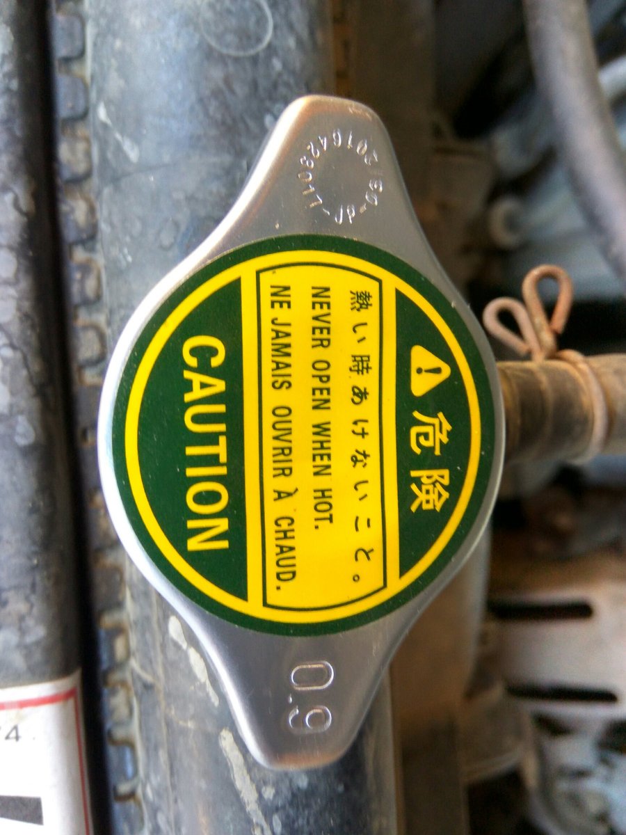

serrega2009 Опубликовано 17 января, 2023 Жалоба Поделиться Опубликовано 17 января, 2023 Приветствую... Кто знает- кто из производителей поставляет на конвейер крышки радиатора??? Так сказать оригинал... У меня с жёлтой наклейкой... Пытался пробить по номерам,но ничего не вышло... Странно что вообще нет никакой информации по крышке, которая стоит... Цитата Ссылка на комментарий Поделиться на другие сайты Поделиться

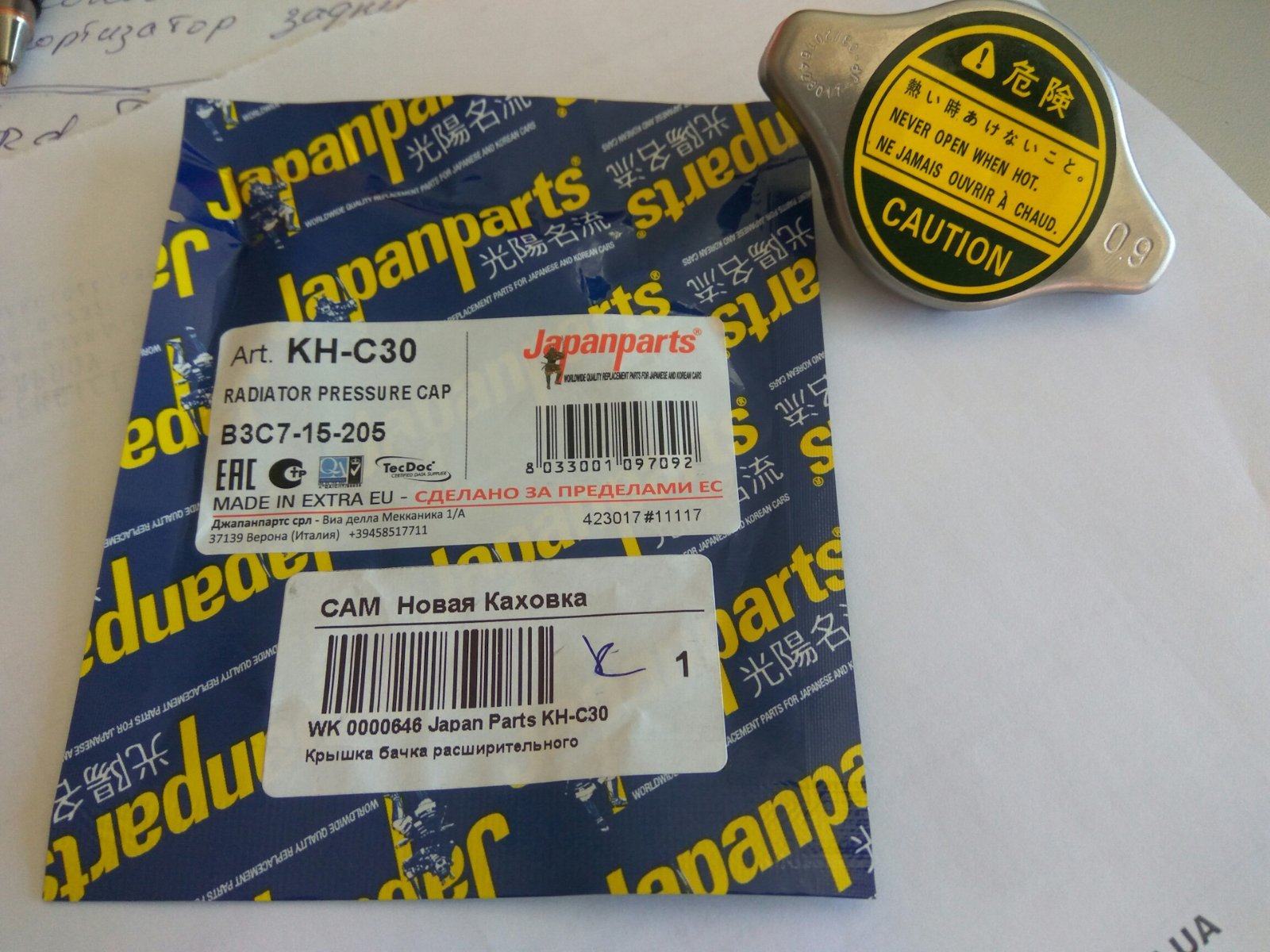

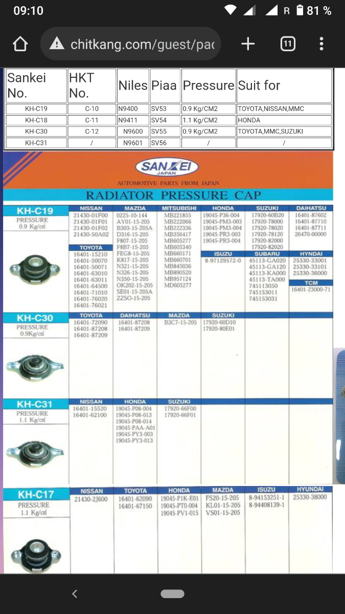

mayboroda Опубликовано 17 января, 2023 Жалоба Поделиться Опубликовано 17 января, 2023 (изменено) 46 минут назад, serrega2009 сказал: Приветствую... Кто знает- кто из производителей поставляет на конвейер крышки радиатора??? Так сказать оригинал... У меня с жёлтой наклейкой... Пытался пробить по номерам,но ничего не вышло... Странно что вообще нет никакой информации по крышке, которая стоит... Вроде оно. Japan parts это упаковщик, сами, нечего не производят. Внутри их продукции, может быть все что хочешь, от оригинала до Китая. Я брал амортизаторы и по этой фирме, отходили очень хорошо, поменял из за того, что захотелось по жестче. Фильтра - гов..о! Пробку, себе, покупал оригинал по Toyota. Ходит отлично, уже два года. Но важно знать высоту, уплотняющего клапана, так как есть разновидности, если не ошибаюсь, то три варианта. Изменено 17 января, 2023 пользователем mayboroda Цитата Ссылка на комментарий Поделиться на другие сайты Поделиться
mayboroda Опубликовано 17 января, 2023 Жалоба Поделиться Опубликовано 17 января, 2023 Если авто, то что в подписи, и радиатор оригинальный, то эта крышка не ваша. Ваша крышка, с оригинальным номером MB660171. От него и отталкиваетесь. Если хотите JAPANPARTS , то это KH-C19. НО я бы её не ставил, лучше что-то японское, тем более, что они не дорогие. Цитата Ссылка на комментарий Поделиться на другие сайты Поделиться
serrega2009 Опубликовано 17 января, 2023 Жалоба Поделиться Опубликовано 17 января, 2023 Ну это то что оттуда приехало ... Я ее решил поменять на новую....поставил новую крышку с-10 кажется, хватило на три месяца,пока верхний патрубок не порвало.... Хорошо как Плюшкин не выкидываю ничего ,поставил обратно вот эту крышку... А пробивал парт-номер, а он не бьётся... А тут посмотрел на крышку- резинка клапана начала трескаться... Видимо скоро покажет стахановское движение.... Цитата Ссылка на комментарий Поделиться на другие сайты Поделиться
mayboroda Опубликовано 18 января, 2023 Жалоба Поделиться Опубликовано 18 января, 2023 (изменено) 11 часов назад, serrega2009 сказал: Ну это то что оттуда приехало ... Вы же её, не новой покупали и навряд ли сами пригоняли из Японии. 11 часов назад, serrega2009 сказал: А тут посмотрел на крышку- резинка клапана начала трескаться... Видимо скоро покажет стахановское движение.... Потому, что это один из самых, дешёвых заменителей. Ещё и не для этого авто. Цена этой кришки - 1,5-2$. Думаю , поставили то, что нашли на скорую руку. Изменено 18 января, 2023 пользователем mayboroda Цитата Ссылка на комментарий Поделиться на другие сайты Поделиться

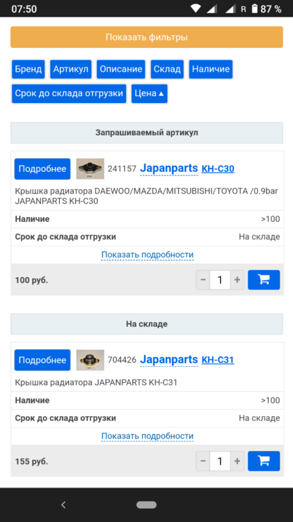

serrega2009 Опубликовано 18 января, 2023 Жалоба Поделиться Опубликовано 18 января, 2023 Так вот я посмотрел автопитер...и ценники меня смутили... Хотя я понимаю что это расходник, но цена насторожила! Цитата Ссылка на комментарий Поделиться на другие сайты Поделиться
mayboroda Опубликовано 18 января, 2023 Жалоба Поделиться Опубликовано 18 января, 2023 (изменено) Может будет полезно: Изменено 18 января, 2023 пользователем mayboroda Цитата Ссылка на комментарий Поделиться на другие сайты Поделиться
