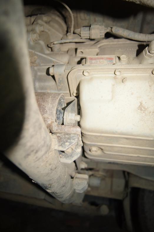

zalip Опубликовано 26 марта, 2015 Жалоба Поделиться Опубликовано 26 марта, 2015 У меня ряд болтов на поддоне перекрыт креплением подушек автомата. Собираюсь с мыслями, как это все открутить -очкую, что от старости может один из болтов крепления срезать, и тогда случится головняк. При езде о горам постоянно возникает перегрев автомата - горит лампа АТ, приходится останавливаться, открывать капот и ждать, причем капот настолько раскалён, что голыми руками его не открыть, но датчик температуры не выше половины. Надо что то делать с охлаждением. Цитата Ссылка на комментарий Поделиться на другие сайты Поделиться
Ury Опубликовано 26 марта, 2015 Жалоба Поделиться Опубликовано 26 марта, 2015 @zalip, попробуй для начала снять радиаторы и промыть их пушкой с обоих сторон. Со временем между радиатором кандишки и радиатором охлаждения двигателя ох как много грязи собирается. Цитата Ссылка на комментарий Поделиться на другие сайты Поделиться
zalip Опубликовано 27 марта, 2015 Жалоба Поделиться Опубликовано 27 марта, 2015 @Ury,тем летом снимал радиатор, он не родной, какая то переделка, может в этом дело. Надо проверить магистрали между большим радиатором и и масляным, сообщаются ли они вообще, а то сейчас закралось сомнение Цитата Ссылка на комментарий Поделиться на другие сайты Поделиться
