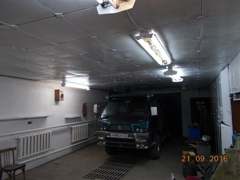

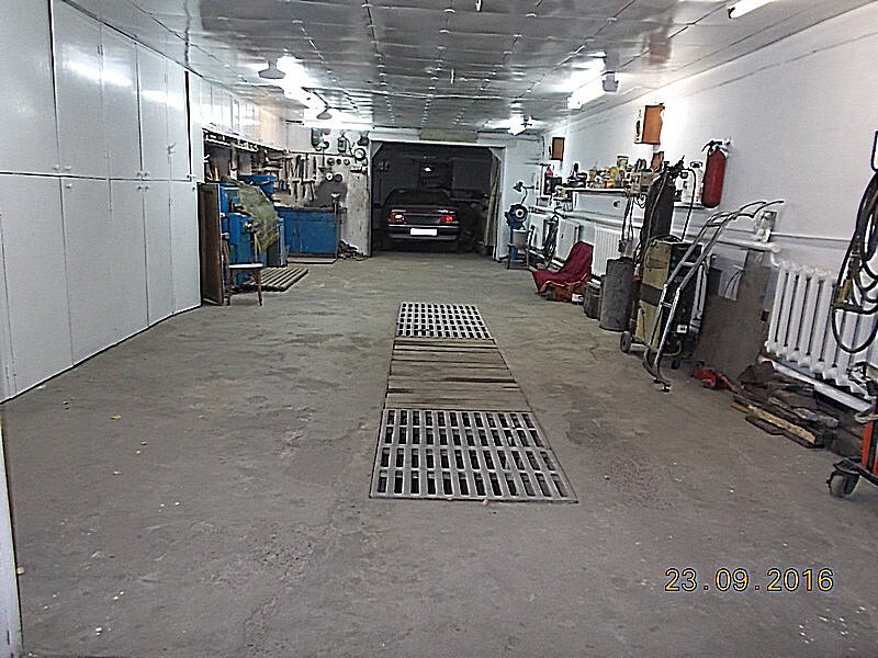

михалыч алт Опубликовано 15 июля, 2020 Жалоба Опубликовано 15 июля, 2020 @kna2008 И потом снова будет мало места. Я это уже прошел. Сначала сделал гараж 4 х 10м. Потом пристроил сзади еще три метра. Потом сделал гараж пошире на 2 метра. Потом в задней пристройке пробил проем под машину. Затем сделал перед гаражом навес длиной 10 метром. И все равно места мало. 1 Цитата
