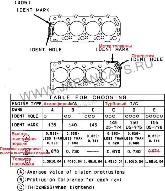

Я бы у такого продавана даже болты расходные поостерегся бы покупать)) Что значит "ремонтная"? Нету у нас такого понятия, как ремонтная прокладка. 4 дырки - самая толстая. Подбмрается по выступанию поршней.

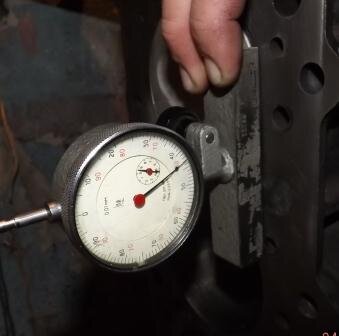

Я прокладку подбирал так.
Замерил высоты выступания всех поршней в нескольких точках, индикаторным глубиномером.
Диапазон значений получился 0,56 - 0,61 мм.
Далее по таблице из каталога подбирается прокладка по толщине. У меня получается с тремя отверстиями.

Что-то у меня сейчас при капиталке шляпа какая-то выходит, измерения в районе 0,4 дают выступание, а это получается крайне мало?
