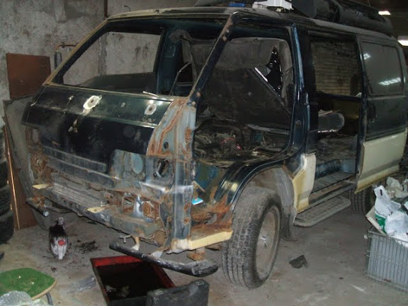

Сегодян был день расслабухи. Я разобрал весь салон делики точнее перенёс его в другой гараж, что бы в салоне делики было пусто. честно говоря опять таки огорчился тому что там нет толком виброизоляции я уже и не говорю про тепло и шумо изоляцию , хотя я вроде её снял раньше.
ну да ладно, это не важно потому как сгеодня купил 15 листов вибропласта и 10 листов сплэна, это на крышу бусика пойдёт.
разгрёб в машине и стало хорошо и просторно рабоатть, но меня сильно заинтересовало - а что там у меня под колесом, а точнее за ним, поддомкратил, еле открутил и вот пошло поехало:

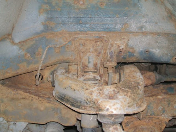

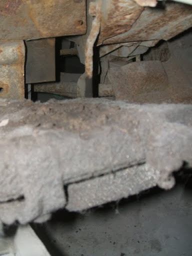

стоит запаска - снимаем и начинаем смотреть что там и как по ржавчине и по прочему.
первое на что упал мой взгляд на мёртвую шаровую.
но что интересно люфта нет.
и погнали по кругу.
Есть ли у кого нибудь здесь резиновая вставка - или здесь металл должен быть?
верхний рычаг в переборку думаю, тормозная трубка и шланг точно под замену.
можете ругаться но я поставлю всё от жиги, что бы потом небыло секса в случае поломки.
Если посомтреть на правую сторону офтографии том ожно увидеть блестящие точки это отломанные болты брыговика, не откручиватся ну вообще ниххххх..я поэтому ломаю. буду высверливать. думаю поехать в вюрт за свёрлами может там будут попрочнее.
Угадайте кто? ))))) и конечно же мёртвый!
с супорта шланг не открутить - более чем уверен.
ну вот ка кто так в общем то.

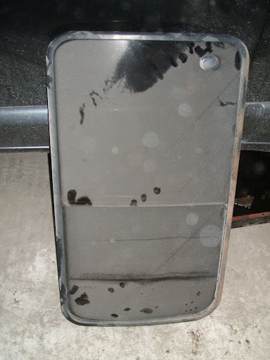

Итак, сегодняшний вечер я посветил окнам. Я сегодня снял практически все окна в делике. Кроме одного - сплошного.
И так как я внятного ответа не получил как снимтаь окна, кто-то говорил про защёлки кто то про болты я полез изыскивать пути съёма, оказало и вправду защёлки маленькие такие - совсем крошки но их по 4-5 штук и они держат всё окно. отщёлкиваем их и вытаскиваем всю рамку со стёклами.
А что дальше? Как извлечь стёкла из рамки? У меня все стёкла сдвижные. Открыл книгу почитал и понял как, попробовал получилось. Если интересно то опишу с картинками как и что делать.
включаем энергичную ритмическую музыку (так вроде назывлось)
Итак начинаем упражнение:
Делай раз!
имеем рамку со стёклами:
Делай Два!
Снимаем всю резиновую фурнитуру и скручиваем все саморезики по периметру что видем и встерчаем
Делай Три!
доводим до середины одно или оба стекла, вданном случае у меня это было заднее стекло и по этому сдвижная часть была только одна но сути это не меняет.
Делай Четыре!
кладём длинной стороной на землю и наступаем в проём ногой, но без фанатизма - дабы не погнуть рамку!
Делай пять!
Тянем противоположенный конец рамки тот что лежит теперь у вас на ноге на верх разгибая мышцы спины и втягивая руку, второй рукой оттопыриваем стекло наружу
Делай Шесть! СЛАВА ТРУДУ!
получаем нужный нам результат.
вытаскиваем поперечину, и тоже самое повторяем со вторым стеклом.
Дальше начинается мучительный процесс выковыривания старой уплотнительной резинки. Я к тому же ещё растонировал стёкла - поскольку на моих тонировка была в ужасном состоянии.
растонировал двумя способами:
1) берём фен, включаем нанебольшую температуру и водя из стороны в сторону оттягиваем краешек плёнки на себя, и потихоньку она слезает. остатки тонировочного клея удалил растворителем.
НО иногда это ен получается тогда действую по п.2
2) сдираю на холодную плёнку - она слезает просто прозрачной плёнкой а клей тонировочный остаётся на стекле, поскольку стекло снято уже, кладу его на землую, из краскопульта поливаю растворителем, дай полежать пару минут, за это время меняю краскопульт на продувочный пистолет, и лёгким движением сдуваю весь клей со стекла - дальше протираю сухой тряпкой. готово! СЛААВА ТРУДУ!
ну и в конце рабочего дня у меня пачка корчиневых стёкол чистых -готовых к тонировке и овт такой вот атвомобильчек.

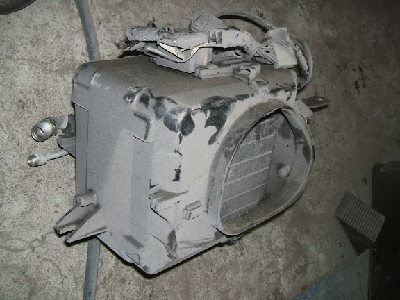

Может следит кто а может и нет. Ну для себя и для тех кто следит напишу тут немного с фотографиями.)
Значится вчера 10.09.11 ко мне в гости заезжал AlexVital - замечательный позитивный человек. Заезжал показать себя (в смысле делику), и посомтреть меня ( тоже делику). Я порадовался тому какой комплектной может быть машина и она в очень хорошем состоянии, и лифт модвески + колёса сильно порадовали. ) Молодцом. Но речь здесь идёт не о нём а о моей машине. итак. Вчерашний день был посвящён снятию задней печки и кондиционера. Кондей снять не удалось, а овт печку с небольшими потерями получилось.

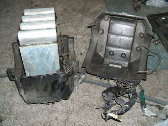

Итак приступим: что нам надо для того что бы снять печку?
Правильно перво наперво - отключаем шланги с антифризом, но как это сделать если хомуты выглядят неприятно а сами трубки влажные:
А делается это просто, при попытке открутить, шланг просто разламывается напополам и весь антифриз льётся на нас. )
Дальше откручиваем от опоры.
Открутить гайки которыми держится печка было бы просто если бы они небыли вот в таком состоянии:
Как вы можете понять из увиденного ни одна гайка не открутилась. причём, одна отломилась хорошо, на остальные головки не налезают. Вообще там гайки под 12 но туда с трудом залезает головка на 14, после проворота этой головкой 0 получаем на 13, проворачиваем ещё раз и вроде должна залезть на 12 но она залезает не до конца и все грани слизываются. Таким образом имеем равномерно гладкую гайку с ржавым шариком сверху. посему второе ухо под весом печки - отломилось.
Как видите отключить привода управления печкой не получилось сверху потому печка повисла на них, а для того что бы их отключить от печки пришлось срезать все болты,потому что, там небыло понятно - толи это заклёпка толи гайка, в общем просто ржавый шарик.
печка нормальная:
отключаем проводку:
И вот результат.
Вот думаю теперь как сделать лекало по которому можно будет выпилить эту часть из металла для того что бы всё же спустя какое то время поставить печку обратно.
