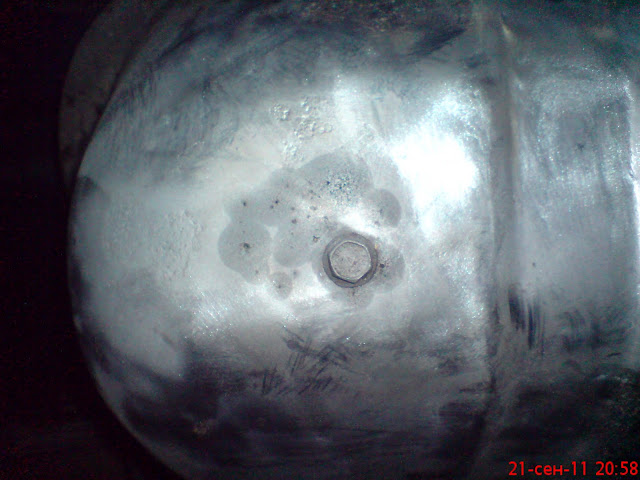

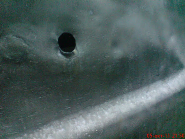

Итак вопрос, как заделать бензобак?
Изначально он был заделан чем то вроде алибастра с марлей, но я всё это снл и обнаружил следующие дырки:
Вопрос -как их заделать?
мои варианты ответа:
1) Заварить как есть полуавтоматом
2) Высверлить и вставить туда лист металла и заварить
3) Засверлить и закрутить туда болт с герметиком
Вопрос к вам- какой вариант лучше и какой вы пробовали и каков результат?

я варил полувтоматом. хоть у него(бака) всего две дырки было. но метал в этом месте подгнивший был, поэтому я вырезал кусок примерно 100Х300мм и вварил в стык. швы промазал герметиком и закрасил. вроде держит, не бежит. вот кстати обсуждали уже: http://www.delicaclub.ru/forum/index.php?/topic/8302-%D1%85%D0%BE%D0%B7%D1%8F%D0%B9%D0%BA%D0%B5-%D0%BD%D0%B0-%D0%B7%D0%B0%D0%BC%D0%B5%D1%82%D0%BA%D1%83/page__p__125038__fromsearch__1#entry125038
Изменено пользователем stahh
А я холодной сваркой дырки внизу бензобака замазывал.Вроде держит(уже 7месяцев прошло),Главное обезжирить хорошо.И вообще,Dios,респект тебе огромный,за твою целеустремлённость и чувство юмора !
Изменено пользователем Синкоп
Тут про покраску ещё поюзай, может пригодится чего http://www.land-cruiser.ru/index.php?showtopic=26336&st=30
Dios, по бензобаку: имхо заплата на клей-герметике, притянутая саморезами была бы самый айс. я еще на мотоцикле (урал) так лечил пробоины от дроби (братан "постарался" по пьяни), ходил тот бак еще 7 лет пока мотоцикл не продали

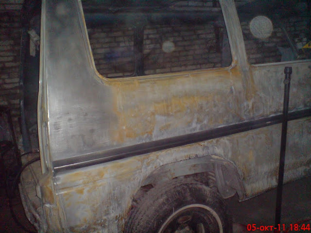

ну и моё уебанское желание сделать лучше. я взял преобразователь ржавчину залил в распылитель и обдал всю машину по периметру. ох и мудак же я... знал бы что таким боком всё вылезет не трогал бы.
результат просто покажу:
морда:
кузов:
Взял шкурку 60-ку, машинку шлифовальную и начал выгрызать эту дрянь и ржавчину. пока только 60-кой потом 80-кой потом 100-кой. и атм уже и антикор и грунт.

Ну что, впереди шкурка шкурка и ещё раз шкурка.
Дня два минимум. если у кого есть совет как от этой ржи избавится быстрее и проще буду благодарен.

А что стало после преобразователя? Постоянно пользую по металлу, ни разу проблем не было.
Беру обычно такой
Протираю мокрой ветошью и вся ржа свежая с чистого металла уходит
я без цинка брал.
протирал не влажной ветошью а с ростваряком но резалт был ужасен.

ну короче взял я бодягу с цынком - вестч. завтра поеду ещё банки 4-ре возьму.
поскольку я всю машину отшкурил, то когда из пулька обдал преобразователем ржи, то в первые 5-10 минут машина стала зеркальной. необыкновенная штука конечно. серебристая как зеркало оочень красиво.. но потом всё стало матово серым - йа - доволен. завтра снова шкурить и покрыват этой дрянью.
