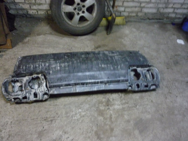

Dios Опубликовано 1 ноября, 2011 Автор Жалоба Опубликовано 1 ноября, 2011 Итааак. Давненько я тут не писал ничего. Потому что я ленивый. но не писать а делать. как то всё то одно то другое в общем не было времени до машины добраться. Ну и вот таки добрался. А добрался не просто так. не с пустыми руками прибыл боготырь к коню своему железному. А детлькОми от дОнорского коня. А точнее мордой. И пошёл наш боготырь (тобишь я) высверливать морду донорскую .процесс сей запечатлеть не смог. а вот высверливание морды со своего коня запечатлел. ну вот собственно донорская морда: с обратной стороны. потом берём сверло на 6-ть и начинаем дырдить кузов. Я дырдил его насквозь. не запаривался там над чем то. в общем делал как хотел. кто как хочет то так и делает. Потом берём зубило и по шву проходимся молотком с зубилом. и вот оно уже отходит. проделываем тоже самое с другой стороны. и вот оно: Но как всегда есть некоторые НО. а конкретно по нижней кромке стыка морды и пола засверлить не получилось. поэтому тупо взял болгарку и снизу отрезал. не жалел потому как донорская морда была уже высверлена по феншую. и вот: вот так наши машины выглядят без морды лица: Сравниваем мордашки: Ну когда снял морду стали более отчётливо видны проблемы: Есть донорская деталь. и вот думаю вырезать жту и вварить донорскую или просто эту обварить. правая сторона у моей машины была битая, поэтому замятости буду выравнивать молотком и оптом может чем нибудь усилю. Уголком например Ну и как вы сами можете понять. любопытство то точит. Подойдт или нет? подойдёт или нет... ну что просто примерить попробовал: Как видите щели есть но не смертельные. С другой стороны всё немного страшнее но тоже не особо: Ну и вид изнутри: Делать конечно много что. но я не боюсь и не парюсь работать пока приятно. Ну а вот если интересно, то что я снял. изогнутый и оторванный усилитель: Короче вот так. Фоток много думаю вам было интересно посмотреть что да как. Цитата
