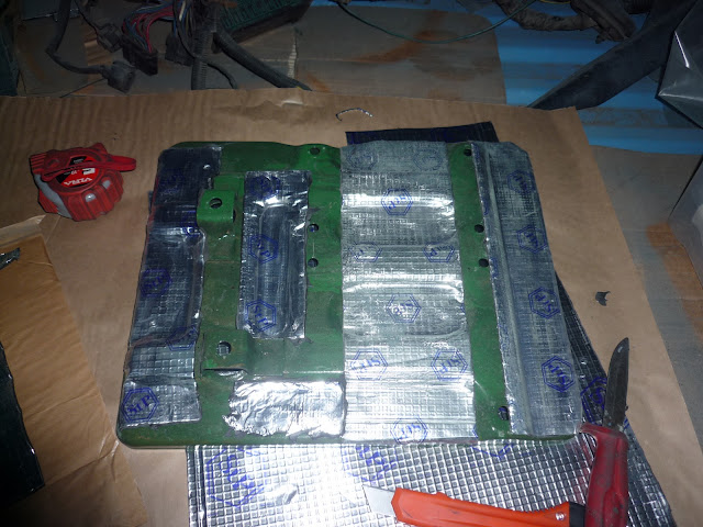

Dios Опубликовано 1 декабря, 2011 Автор Жалоба Опубликовано 1 декабря, 2011 Тааак, здрасссьти. Ну что, поскольку основное всё покрашено начал собирать салон. самое проблемное было вставлять форсунки омывателя лобового стекла, надо было вырезать всю теплоизоляцию и виброизоляцию - задолбался жутко часа два или три потратил точно а то может и больше. В общем всё собрал - осталось только найти проводку и поставить торпедо. ну а пока проводку не нашёл, я начал собирать последовательно всё что в левой чатси. просто так собрать было бы не интересно, и я заклеивал всё виброй и тепло изоляцией. - собранное мордо. виброизоляция бимастом толчщина 2,5мм - пол закрыл виброй тоже бимастом. - внутри где аккумуляторы стоят тоже всё оклеил но тонкой виброй. аккумуляторная площадка тоже была оклеина с обратной стороны потом взял капот и оклеил его внутри с той стороны где он закрывает двигатель: потом теплоизоляцией - я уверен что она отвалится просто интересно когда ??? продолжил оклеивать водительское место: все эти части оклеиваются бимаст бомбом потом всё теплоизоляцией: ну вот ивсё. 1 Цитата

Master55 Опубликовано 2 декабря, 2011 Жалоба Опубликовано 2 декабря, 2011 Теплоизоляция износиться и отвалится через пол года, проверил на себе, щас хоть по новой клей Цитата
Палыч48 Опубликовано 2 декабря, 2011 Жалоба Опубликовано 2 декабря, 2011 В прошлом году тоже делал термовиброизоляциу своей делики,но меня хватило только на оклейку морды от лобового стекла до пола.Результат положительный,в машине стало тише особенно заметно во время дождя.Ещё заметил раньше зимой на морде снег таял,а теперь нет.А если всю оклеить то вообще будет супер! Цитата
