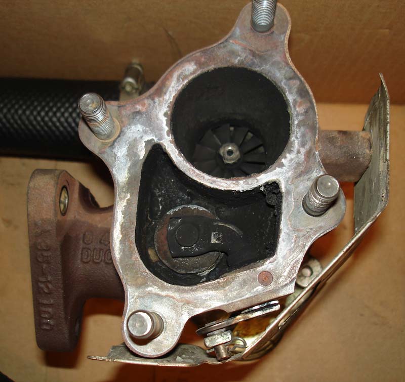

Владян Опубликовано 1 июня, 2006 Автор Жалоба Поделиться Опубликовано 1 июня, 2006 При неработающем клапан закрыт, при работающем тоже, а вот на больших оборотах открывается. Он должен открываться ИЗБЫТОЧНЫМ давлением турбины, открывать заслонку, направлять часть выхлопных газов в обход горячей крыльчатки, тем самым снижая обороты турбины, и соответственно с холодной стороны уменьшается давление. Эээээ , я хотел спросить в КАКОМ именно положении он ЗАКРЫТ (вверх,низ), и в какое положение он должен срабатывать (вниз или вверх)? ЗЫ.Я спрашиваю потому, что турбины у машины не было ВААБЩЕ ( не было крыльчатки и всех остальных кишок), она была заглушена, я не видел её в сборе. Цитата Ссылка на комментарий Поделиться на другие сайты Поделиться

Roxer Опубликовано 2 июня, 2006 Жалоба Поделиться Опубликовано 2 июня, 2006 Я понял про непонятки в этом вопросе. Дело в том, что заслонку видно только когда турбина снята. А на установленной видно только флажок за который тяга дергает. Вот и вопрос то в том, в каком положении должен быть ентот флажок. Вечером постараюсь закинуть фотку, правда турбина от 4М40 Цитата Ссылка на комментарий Поделиться на другие сайты Поделиться
Владян Опубликовано 2 июня, 2006 Автор Жалоба Поделиться Опубликовано 2 июня, 2006 В каком положении должен быть флажок при заглуш. двигателе?(верх-низ) Шток закрытия клапана перепуска работает вниз, значит он открывает, правильно? Детали по моей машинке: Было на не работающей турбине- флажок клапана перепуска в нижнем положении, хотя мембрана работает только вниз. Пару мм регулировки не хватило до верхней регулировки штока, но я так и оставил в положении "не дорегулировки", не до закрытия-открытия клапана . Правильно ли я сделал? С уважением. Цитата Ссылка на комментарий Поделиться на другие сайты Поделиться
Roxer Опубликовано 2 июня, 2006 Жалоба Поделиться Опубликовано 2 июня, 2006 Как обещал, фотка заслонки на турбине TF-035 (как у меня на 40М40) Правда турбина здорово отличается от 4D56 (хотя бы наличием жидкостного охлаждения), но заслонка вряд ли отличается. Если шток работает вниз, значит закрытое положение заслонки - флажок вверху. Если не хватает регулировки, наверно лучше сделать так, чтобы обеспечивалось закрытое (рабочее положение заслонки). При этом, если маловат ход, то заслонка будет не до конца открываться. Если сделать наоборот, то всё время приоткрытая заслонка, будет часть газов пропускать в обход турбины, а следовательно турбина не будет развивать должного давления. А это не гут. Кстати, на TF-035 всё находится прямо на турбине. Цитата Ссылка на комментарий Поделиться на другие сайты Поделиться
