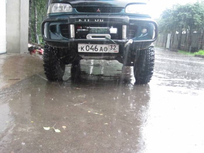

бусовод Опубликовано 29 июня, 2011 Жалоба Опубликовано 29 июня, 2011 (изменено) Делайте, рычаги домиком. Просвет в 43см при 33х, какой угол рычага у вас?? Ни какие привода вас не спасут!!! Веса под 3 тонны у булки, чего туда напихать надо? Приезжате в Карелию и тапку в пол Незабывайте о надежности, она привыше 36 симексов в дали от дома. зы: сори за топик. Изменено 29 июня, 2011 пользователем бусовод Цитата

бусовод Опубликовано 29 июня, 2011 Жалоба Опубликовано 29 июня, 2011 )))) PS: 1) Посмотрите на фото выше как стоит рычаг, и прикиньте, в каких условия работает привод??? 2) А вес под 3 тонны (баки, силовики и т.д.) - Она начинает тонуть, а мы больше колесо и лебедь 15000й. Ну а про колёса Крейг уже отписал И в итоге вас объедут тот, кто лучше ведет и владеет ситуацией. А 33е, да это определённая грань проходимости и надёжности доказана многими джиперами! Цитата
$ERGEY25 Опубликовано 29 июня, 2011 Жалоба Опубликовано 29 июня, 2011 33 это грань скорее для делики, а для какого-нибудь мостового джипа 33 размер ниочём. на фото на рычаги тоже обратил внимание. Цитата
