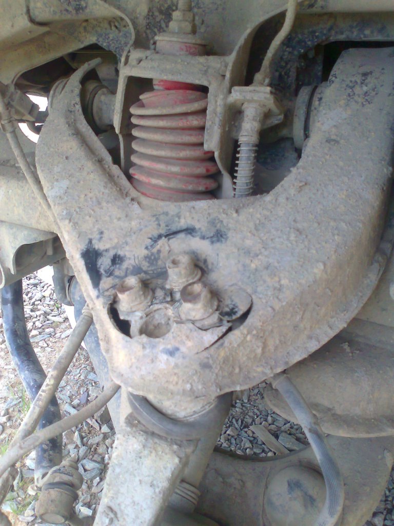

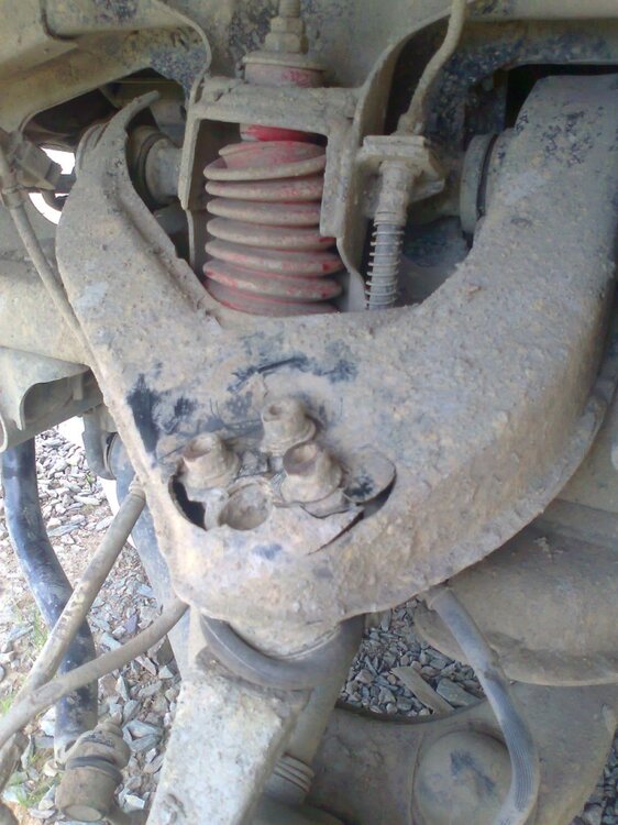

А вот мои последствия лифта и чрезмерного накручивания торсионов. post-2470-0-50050500-1309691689_thumb.jpg Резина 32-я стоит. Рычаг даже года не отъездил. Оригинальный японский. Вот сейчас и думаю, а нужно ли было ставить такую резину, резать арки и т.д.? Мало того, рвёт лонжероны, задолбался проваривать, крепления верхних рычагов уже металлическими пластинами усиливал (там тоже трещины пошли).
