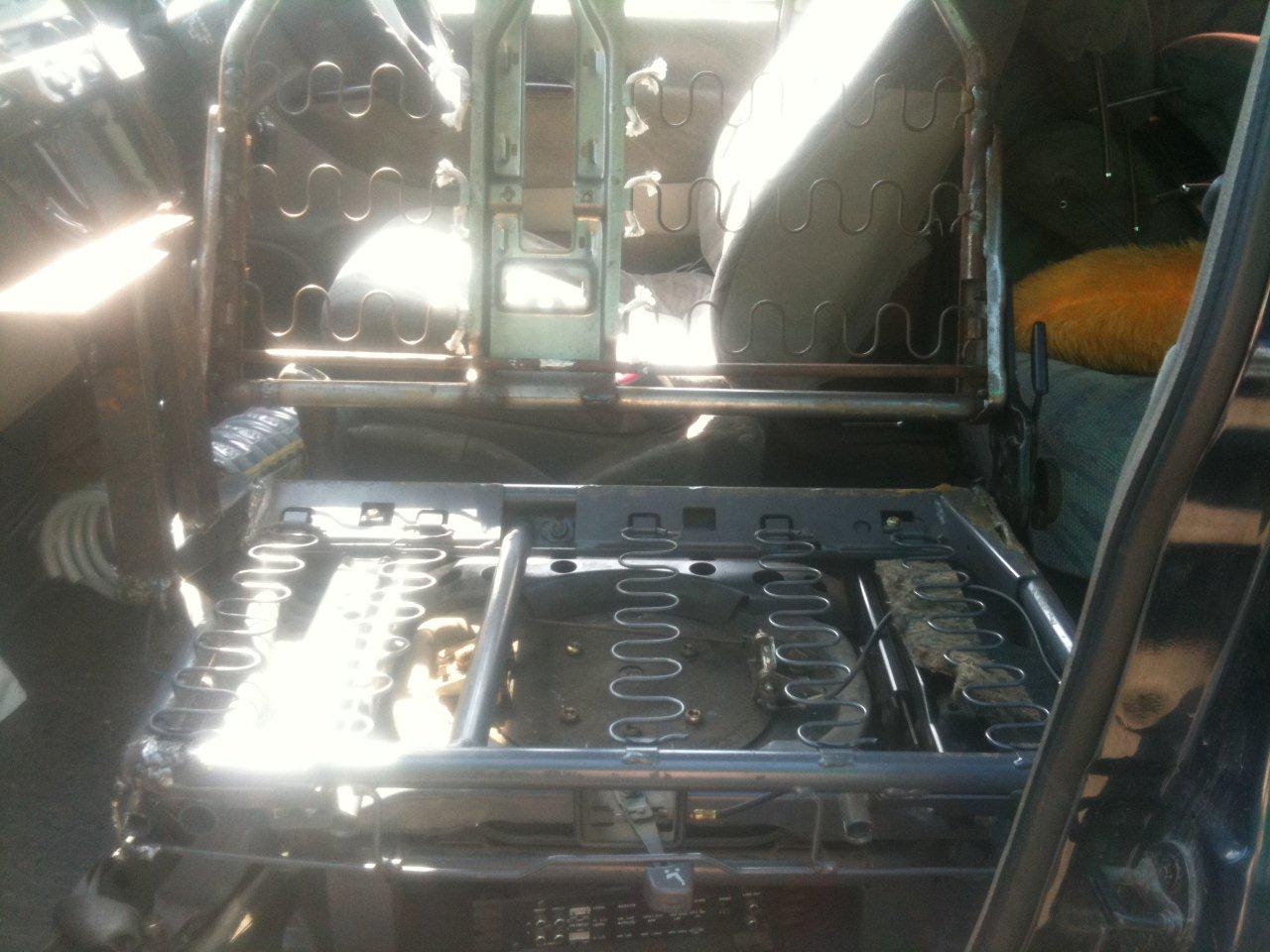

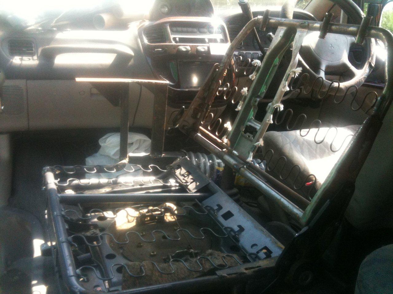

HiM Опубликовано 25 июля, 2011 Жалоба Опубликовано 25 июля, 2011 (изменено) вот в копилку фоток. не по теме но наша с алексдором работа! средний поворотный диван вместо переднего пассажирского в булку. как доделаю и наделаю приличных фоток - создам темку) Изменено 3 августа, 2011 пользователем HiM Цитата

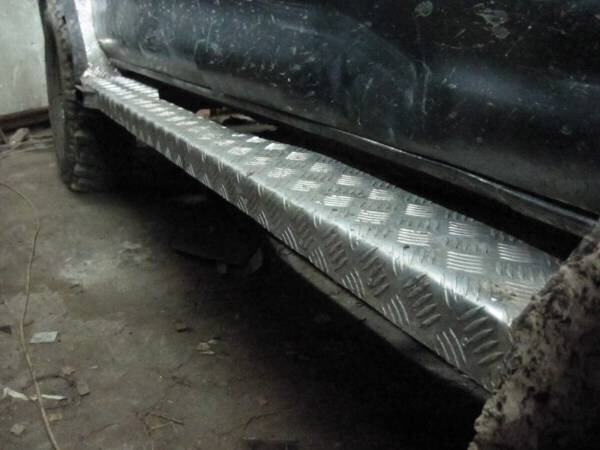

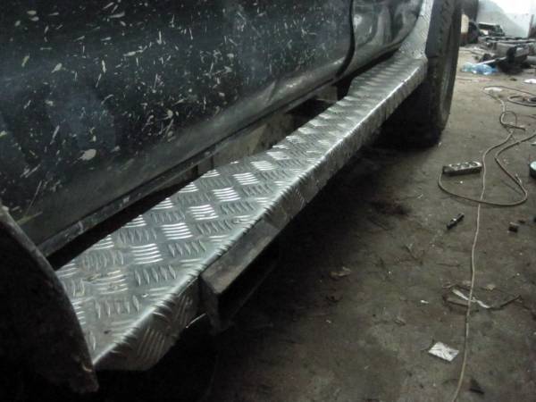

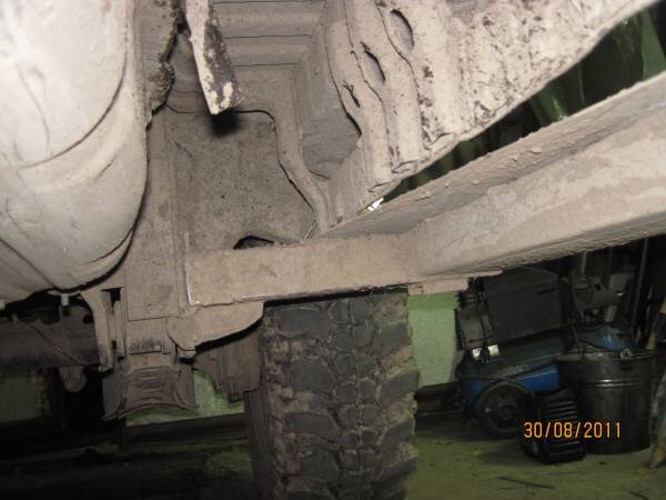

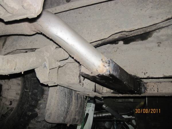

s300s300 Опубликовано 29 августа, 2011 Жалоба Опубликовано 29 августа, 2011 (изменено) простите что не в тему но порожки кто то просил.вот.ещё глушитель с него сделал. . . . . . . . . Изменено 29 августа, 2011 пользователем s300s300 1 Цитата

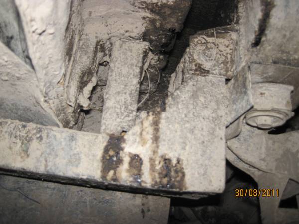

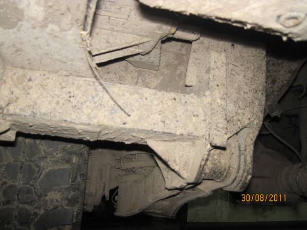

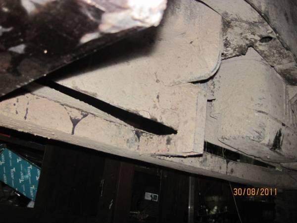

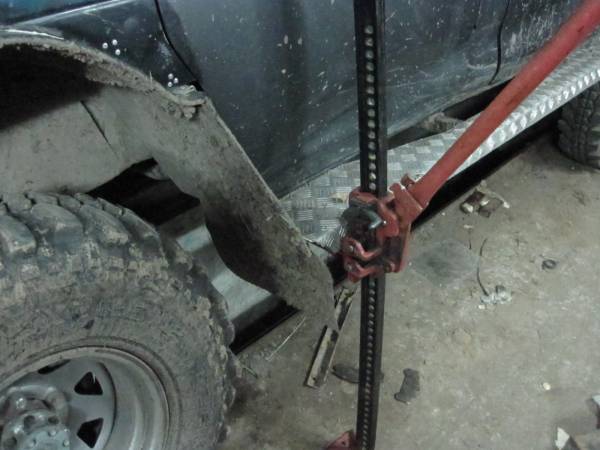

stahh Опубликовано 30 августа, 2011 Жалоба Опубликовано 30 августа, 2011 Delica_Rider, это 33/10.5/15 диски 6.5 вылет -5. Чтобы фендера потом прикрепить надо лист жести чуток выдвинуть за край кузова на см 2. Обработали ее битумной мастикой (короче дрянь какая-то типа как у дороников). Сегодня перебрал передние суппорта - разница ощутима! Зачем вылазить наружу? Какой в этом смысл? Вот как я делал. По поводу обработки изнутри скрытых полостей -сверлим маленькие отверстия и заливаем жижу(какой нить тектил или что душе угодно) из распылителя, что б не гнило изнутри. Цитата
Craig Опубликовано 30 августа, 2011 Жалоба Опубликовано 30 августа, 2011 stahh, Красиво, но возьни.. А дверь закроется с грязью? Цитата
stahh Опубликовано 30 августа, 2011 Жалоба Опубликовано 30 августа, 2011 Craig, канеш закроется при закрытой двери все герметично, позже выложу фотки в готовом виде. Цитата
