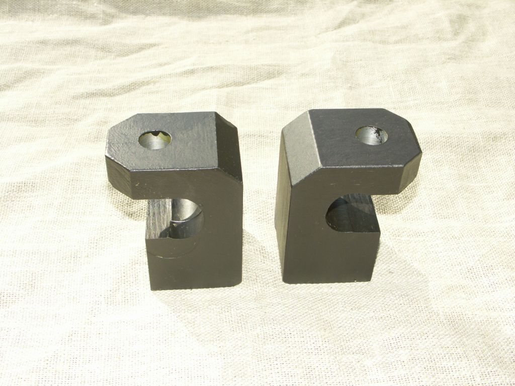

недавно приобрел булку, уже успел погонять по песчаным дюнам.... резина стоит родная на 235/70R15 шоссейная, почти лысая, но ради интереса надо было. Что удивительно показала себя не плохо для такой резины. Встал вопрос скоро менять колеса (т.к. лысые почти), думаю заодно и немного поднять, так как сам живу в Новой Зеландии нашел комплект такой - http://www.4wd1.com/Delica.htm#sus (поставка из Австралии). Амортизаторы думаю проапгрейдить до Rancho RS900XL там опция есть. Супер высоко не хочу, главной целью хочу воткнуть резину 31 или 32 (с новыми дисками с вылетом).
Вопрос: надо ли мне думать о проставках (если даже возьму комплект) или же просто поднять на 40мм с помощью вышеуказаного комплекта (по расчетам поставщика должна задраться на 40мм), влезет ли резина?
Вопрос 2-й: что еще придется доделывать для установки 31 или 32 резины кроме комплекта, дисков с вылетом, ну и самой резины? Про подрез арок уже прочитал, что наверное понадобится... но вот на сколько и что еще помимо этого??? И какой ооптимальный вылет на дисках?

А кто-нибудь может прокоментировать комплект - http://www.4wd1.com/Delica.htm#sus
А что его комментировать, усилиные торсионы, пружины и амморты))) если поставишь 31 это нафиг не нужно. 31 становиться на стандарт.

Если решил остановиться на 31 колёсах и подвеска у тебя живая и не просаженная, аморты не текут, то нафиг тебе тратить деньги и время на установку тюнинг запчастей? Обработать кувалдой угол крыла неторопясь и аккуратно со снятием колеса уйдёт минут по 15 на сторону, спереди ещё от нижнего края бампера ножом или пилой, иль болгаркой уголок оттяпаеш и нормуль. Если фендера ставить не собираешся, то +10 вылет дисков от старого паджерика под 31 резину в самый раз и колея пошире станет и кузов особо забрасывать не будет.
