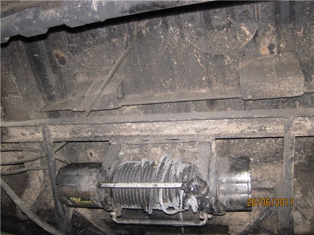

s300s300 Опубликовано 28 июня, 2011 Жалоба Опубликовано 28 июня, 2011 Вот кто-то просил лебедку заднюю,бампер только не доделал. Извиняюсь что не по теме,в личку не получается фотки. Вот место пустое осталось: Сюда хочу глушитель внедрить, а вот на его место бак аналогичный родному (самоделкин обещал сварить, у нас с алюминием туго) чтоб соединить с родным я так когда на камазе работал делал, в одну горловину тонну входило, тут я думаю литров 150 должно войти, и потом лебедку с глушаком листом снизу закрыть. Цитата
