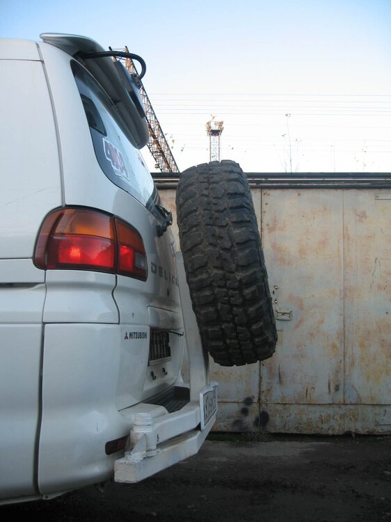

alex_dor Опубликовано 25 сентября, 2011 Автор Жалоба Опубликовано 25 сентября, 2011 А есть фотки как калитка на кирпече смотрится и с лесенкой а то у меня лесинка стоит Фоток калитки на кирпиче нет к сожалению Цитата
alex_dor Опубликовано 26 сентября, 2011 Автор Жалоба Опубликовано 26 сентября, 2011 Калитка на вставках в лонжероны Внешний вид с бампером: Внешний вид без бампера: Сушность конструкции: Цитата
un4given Опубликовано 26 сентября, 2011 Жалоба Опубликовано 26 сентября, 2011 alex_dor, отлично получилось. Это у кого сняли парктроники?)) Цитата
alex_dor Опубликовано 26 сентября, 2011 Автор Жалоба Опубликовано 26 сентября, 2011 (изменено) un4given, Володь, на первой фотке они уже на место вернулись, их снимали на процесс постройки чтобы не отломать и не оборвать случайно. Самое главное не увеличиваем свес в низ И на фотке калитка в пол размера от обычного. получилось как всегда отлично, хотя у меня были некоторые сомнения по удобству открывания. Изменено 26 сентября, 2011 пользователем alex_dor Цитата
Demiurge Опубликовано 26 сентября, 2011 Жалоба Опубликовано 26 сентября, 2011 Респект!!! сам думал над таким вариантом, но нашелся штатный вариант крепления фаркопа. Цитата
ГАНС Опубликовано 26 сентября, 2011 Жалоба Опубликовано 26 сентября, 2011 Вот гадство и чего мы такую не придумали когда мне мутили? АА-АА хочу такууую! Ну тупые, 2 дня под машиной под мокрым снегом лежали и не дотумкали, видимо у нас МОЦК тогда замёрз ! Цитата
alex_dor Опубликовано 28 сентября, 2011 Автор Жалоба Опубликовано 28 сентября, 2011 Ну тупые, 2 дня под машиной под мокрым снегом лежали и не дотумкали, видимо у нас МОЦК тогда замёрз ! Тогда бы точно на 3-4 дня зависли, и у нас тогда на передок времени куча ущла. надо только все сначала просчитать. Вариант такой установки был изначально отложен - очень сложная установка получаеться, и приходиться достаточно кромсать машину p.s. теперь у меня Сухо, осталось только стенки доделать чтобы еще и не дуло Цитата

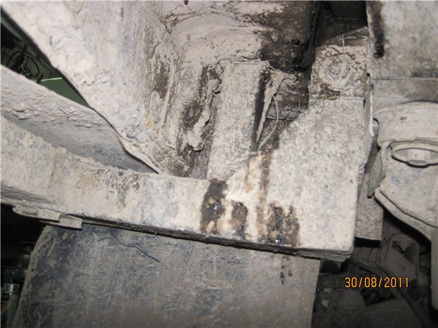

alex_dor Опубликовано 16 октября, 2011 Автор Жалоба Опубликовано 16 октября, 2011 (изменено) вот что получилось на тему силовых порогов фото переднего крепления много еще надо доделать, но уже за эту конструкцию можно поднимать спереди за брызговиками и в р-не между баком и радиатором кондиционера идет поперечная связка порогов. сами пороги это квадрат 40*40 Изменено 16 октября, 2011 пользователем alex_dor Цитата
s300s300 Опубликовано 16 октября, 2011 Жалоба Опубликовано 16 октября, 2011 я думаю слабо 40х40 согнеться она и дальше или как сказать шире надо а то верх хайджека будет чертить по двери,вот у меня на сколько вынесено и то чуть на перекос и очередная полоска на двери гарантирована,ему стоит чуть коснуться а не вытащишь же,начинаешь опускать а ещё сильней дверь режет,выход только получаеться ставить другой рядом чтоб вытащить этот. Цитата
alex_dor Опубликовано 16 октября, 2011 Автор Жалоба Опубликовано 16 октября, 2011 (изменено) s300s300, уже домкратил во всяких положениях, я примерял и 50 и 60 квадрат, этот смотрится более гармоничным на машине. и у меня они связаны поперечиной под машиной, так что рычаг выворачивания распределяется на пол ширины машины. Изменено 16 октября, 2011 пользователем alex_dor Цитата
s300s300 Опубликовано 16 октября, 2011 Жалоба Опубликовано 16 октября, 2011 (изменено) Дело хозяйское,но всё равно слабо,нада толще Изменено 16 октября, 2011 пользователем s300s300 Цитата

AIR Опубликовано 17 октября, 2011 Жалоба Опубликовано 17 октября, 2011 DESANT, Третьим Будешь! Я енти пороги вчера видел - толщина стенки у квадрата весьма приличная. Поэтому, хоть они и смотрятся излишне ажурными, являются весьма прочными.. Цитата
