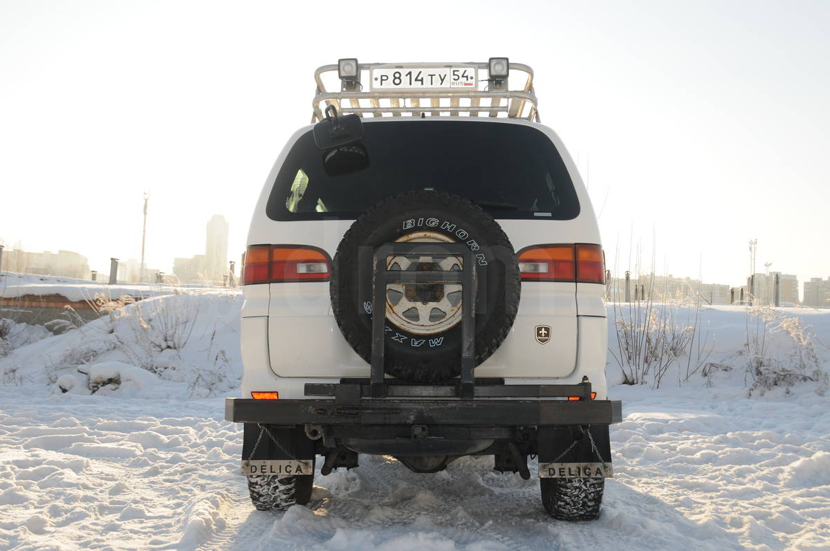

alex_dor Опубликовано 13 июня, 2012 Автор Жалоба Опубликовано 13 июня, 2012 Вот чутка новенького Калитка с двумя створками. 1-й вариант 2 запаски 2-й вариант Запаска + лесница 1 Цитата
Vietnames Опубликовано 13 июня, 2012 Жалоба Опубликовано 13 июня, 2012 Лестница испытана мной, пустили первого аки котенка в квартиру. Я на ней честно раскачивался, оторвать не удалось. Лазать не так удобно как по обычной лестнице, которая к двери багажника прикручена (сложнее слезать с вещами в руках - первая ступенька дальше от багажника), но нет нагрузки на дверь, за что можно простить прочие неудобства. Если уговорить Лешу поколдовать, можно еще приблизить лесенку к багажнику Я уверен что можно Интересно, а почему Леша не расказывает о прочих героических свершениях этих трех дней? Мы ж для лифтованых на 3-4 дюйма много чего интересного изобрели Цитата
Охотники за приключениями Опубликовано 25 июня, 2012 Жалоба Опубликовано 25 июня, 2012 (изменено) последняя фотка на нашей машине Вот подробности конструкции: Крепление сделано внутрь лонжеронов, квадрат под фаркоп усилен поперечным уголком 50мм, калитка максимально приближэена к родному бамперу и максимально поднята чтобы минимально увеличить свес. Между колесом и дверью идеально встает горизонтально плоская канистра Экстрим на 20л. Нижние 2 секции лестницы силовые из 40 квадрата для крепления доп приспособлений: канистры, емкости и всякое остальное барахло. Испытания 300 км грейдера калитка прошла успешно, никаких раскачиваний или люфтов конструкции не обнаружено, закрывается туго но зато намертво. Изменено 25 июня, 2012 пользователем Охотники за приключениями 1 Цитата
Festool in action! Опубликовано 26 июня, 2012 Жалоба Опубликовано 26 июня, 2012 Вот чутка новенького... Весьма впечатляюща реальная реализация задумок. Есть ли наработки, хотя бы на уровне идей, по интеграции лестницы в багажник на крыше под грузовую площадку. Так называемый "телескопический" вариант. Для себя рассматриваю именно такое решение. С уважением и проч. Цитата
s300s300 Опубликовано 26 июня, 2012 Жалоба Опубликовано 26 июня, 2012 (изменено) я извиняюсь может оно и надежно но как то стрёмно,по моему было бы лучше само колесо максимально придвинуть к машине а кронштейн который его держит сделать не с внутренней а с внешней стороны и к нему уже приделать лестницу,получиться что она (лестница) будет открываться вместе с запаской а запаска откручиваться только в открытом состоянии, тогда и всю конструкцию можно по центру сделать и номер опустить. Вот, только добавить ступенек . Изменено 26 июня, 2012 пользователем s300s300 Цитата
Охотники за приключениями Опубликовано 26 июня, 2012 Жалоба Опубликовано 26 июня, 2012 @s300s300, Мне хотелось именно то что я выложил, реализация оправдала все мои ожидания, цель была установить с минимальными потерями свеса и чтобы с шмурдяком можно было удобно лазать на крышу, также обе калитки можно еще нагрузить доп девайсами тем самым снизив центр тяжести убрав их с крыши. Как говорится каждому свое и задачи использования у всех разные. Цитата
s300s300 Опубликовано 26 июня, 2012 Жалоба Опубликовано 26 июня, 2012 (изменено) Да я же не спорю .. цели и мысли и возможности у всех разные. а тут и дублировать ни чего не надо,все отлично видно. Изменено 26 июня, 2012 пользователем s300s300 Цитата
vovan1703 Опубликовано 26 июня, 2012 Жалоба Опубликовано 26 июня, 2012 Антон,ещё фонари задние надо продублировать,а то ночью да и днём плохо видно,безопасность надо на первое место. Цитата
alex_dor Опубликовано 26 июня, 2012 Автор Жалоба Опубликовано 26 июня, 2012 Весьма впечатляюща реальная реализация задумок. Есть ли наработки, хотя бы на уровне идей, по интеграции лестницы в багажник на крыше под грузовую площадку. Так называемый "телескопический" вариант. Для себя рассматриваю именно такое решение. С уважением и проч. про телескопические есть задумка, и частичная реализация. Есть еще задумки про раскладывающиеся лестницы. Конструкция может меняться в любую сторону по желанию Цитата
Охотники за приключениями Опубликовано 26 июня, 2012 Жалоба Опубликовано 26 июня, 2012 @vovan1703, я же выложил фото на котором виден перенесенный номер и сбоку от него дублирующие габариты и поворотники под фарами рабочего света. Цитата
