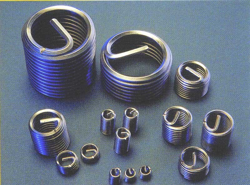

Evgo Опубликовано 30 июня, 2011 Жалоба Опубликовано 30 июня, 2011 Точнее резьбовая вставка, восстанавливали даже сорванную резьбу под болтами ГБЦ Цитата

Evgo Опубликовано 30 июня, 2011 Жалоба Опубликовано 30 июня, 2011 По резьбовой вставке технология применения: Сверлом необходимого размера строго перпендикулярно рассверливается повреждённое резьбовое отверстие. Метчиком нарезается резьба ремонтного размера. Специальным ключом резьбовая вставка необходимой высоты посредством зацепления за технологический поводок вкручивается в ремонтируемое отверстие так, чтобы вставка была утоплена на половину хода витка ниже поверхности детали. Следует отметить, что резьбовая вставка представляет собой пружинящую спираль из высокопрочной хромникелевой нержавеющей стали специального ромбического профиля с загнутым технологическим поводком. Внешний и внутренний диаметры резьбовых вставок соответствуют стандартам метрических резьб, а положение витков спирали в рабочем состоянии - шагу восстанавливаемой резьбы. Т.е. - это пружинка, длину которой можно легко укоротить с помощью обычных бокорезов. Так же хочу сказать, что это только один из примеров восстановления резьбы. Кроме этого существует способ заливки поврежденного отверстия каким либо эластомером (типа Belzona) и нарезки новой резьбы. и т.д. 1 Цитата

Evgo Опубликовано 1 июля, 2011 Жалоба Опубликовано 1 июля, 2011 Дело в том, что в интернете сейчас очень много рекламы резьбовых вставок фирмы HELICOIL. Но эти штуки придумали не они, такие вставки выпускались еще в СССР, по крайней мере я ими пользовался в лохматых 80-х. Спроси у любого "ядренного" слесаря-инструментальщика и он вывалит горсть подобного. Можно так же поузнавать в магазинах, торгующих запчастями для отечественных авто. Надо у себя порыться, может и завалялось. Какой там размер внутренней резьбы? Цитата
norega Опубликовано 1 июля, 2011 Автор Жалоба Опубликовано 1 июля, 2011 Там резьба на 8, но только смысла я не вижу восстанавливать вставкой резьбу, проще просто нарезать резьбу на 10, взять другой болт и закрутить заглушку - потом-то трогать ее не надо будет, и новая резьба пусть даже в мягком алюминии я думаю долго продержится. Цитата
