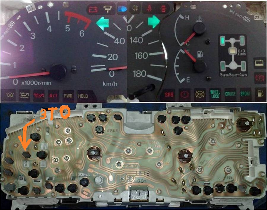

Карагандинец Опубликовано 3 января, 2015 Жалоба Опубликовано 3 января, 2015 Сегодня снимал кнопку и провода от блокировки, для переустановки в др.машину. Ну и попутно дай думаю лампочки какие в щитке не горят заменю, и обнаружил что есть незадействованная лампочка для подсветки именно редуктора заднего моста. Светит аранжевым, значит всё же была у инженеров Митсу идея ставить блок как на пыжаш в Делики. В бензинке своей, я эту лампочку задействую. Цитата
Vietnames Опубликовано 3 января, 2015 Автор Жалоба Опубликовано 3 января, 2015 Цитата и обнаружил что есть незадействованная лампочка для подсветки именно редуктора заднего моста. Светит Оранжевым А у меня ее нет. Может гнездо есть, поискать надо, спасибо. Цитата
Карагандинец Опубликовано 3 января, 2015 Жалоба Опубликовано 3 января, 2015 Гнездо есть !!!, между колёсиками заднего моста что зелёным светятся нарисован редуктор. На передней оси маленький, а на задней большой. Так вот в районе этого редуктора есть оверстие по лампочку и даже дорожки на плате есть. Светит тем же светом что и квадрат раздатки. Нужно только к дорожкам платы проводки подпаять и всё, при вкл. блока будет загоратся индикация заднего редуктора. Не додумался сфоткать, но кто возмёт спидометр в руки сразу найдёт. Отверстие находится не прям над редуктором а чуть сбоку, если смотреть на свет-увидете. Цитата
Карагандинец Опубликовано 3 января, 2015 Жалоба Опубликовано 3 января, 2015 Нашёл фото и отметил. Цитата
Denikin Опубликовано 4 января, 2015 Жалоба Опубликовано 4 января, 2015 @Карагандинец, тоже есть там лампочка но не охото там замолрачиваться с проводками) 1 Цитата
Карагандинец Опубликовано 4 января, 2015 Жалоба Опубликовано 4 января, 2015 Denikin концевик на блоке есть, так по чему бы не сделать. Многие диод выводят, а оказывается есть оригинальное и решение. Проводки даже подпаивать на плату не надо, есть такого размера патроны с выходящими из них проводами. Цитата

Карагандинец Опубликовано 4 января, 2015 Жалоба Опубликовано 4 января, 2015 Я тоже вчера сначала этот вел лок нашол и про него подумал, а потом глядь и редуктора подсветку нашёл, думаю будет как по заводскому выглядеть. Цитата

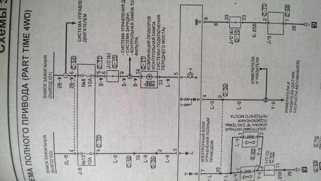

Ser-Bat Опубликовано 9 января, 2015 Жалоба Опубликовано 9 января, 2015 @Prototype, должен. У тебя ведь не SS? Схемы SS не приборке нет? Как тогда узнаешь что включен полный привод? Цитата
Prototype Опубликовано 9 января, 2015 Жалоба Опубликовано 9 января, 2015 @Ser-Bat, У нас как в анекдоте получается - ты куда в баню? - нет в баню - Эх а я думал в баню Вот и я говорю должен Ты прав, на булке СС нет,(на эльке есть.) Пиктограмма на булке отличается от булкиной с СС только тем, что нет индикации меж осевого дифа и его блокировки соответственно. Передние колеса на пиктограме зажигаются от датчика на раздатке, т.е. фактически отображают подключение переднего кардана, ну или положени ручки раздатки если угодно, а wheel lock в свою очередь индицирует состояние моста ПО ФАКТУ разомкнут\замкнут. Цитата
Ser-Bat Опубликовано 9 января, 2015 Жалоба Опубликовано 9 января, 2015 Цитата а wheel lock в свою очередь индицирует состояние моста ПО ФАКТУ разомкнут\замкнут. А с какого датчика эта информация берется? На некоторых кирпичах (с автохабами) есть датчик вращения кардана и там как ты говоришь - называется обратная связь. На SS этого датчика нет! Поэтому и лампочки нет! На булках без SS штатных автохабов я не видел поэтому сомневаюсь в присутствии такого датчика у тебя, хотя может быть его и оставили, как наследие, посмотри. Цитата
Prototype Опубликовано 9 января, 2015 Жалоба Опубликовано 9 января, 2015 Опять про баню С датчика про который я @Denikinу писал. Стоит прям на мосту, в схеме булки с СС он есть. (В парттайме тоже есть, но сейчас не об этом, а кирпич вообще ни при чем, у него мост не размыкаемый) Цитата
Ser-Bat Опубликовано 10 января, 2015 Жалоба Опубликовано 10 января, 2015 Ты слишком зациклен на бане. Если уж открыл схему SS, то покажи где там индикатор "Wheel Lock"? Вот тебе на PT. Цитата
dragon Опубликовано 10 января, 2015 Жалоба Опубликовано 10 января, 2015 Цитата Если уж открыл схему SS, то покажи где там индикатор "Wheel Lock"? Насколько я понимаю @Prototype, не говорил об индикаторе, а говорил об датчике. На SS он есть идет на блок управления 4wd Цитата
