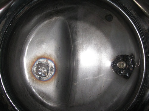

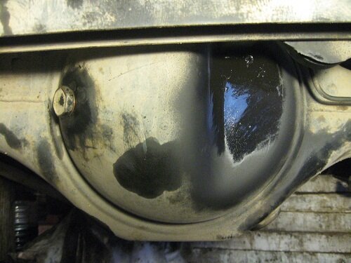

игорек68 Опубликовано 10 апреля, 2013 Жалоба Опубликовано 10 апреля, 2013 Можт кому интерестно будет.я заливную пробку вообще перенес на другое место туда где на П2 она находится в оригенале,и на моем чулке моста от делики тоже присутствовала плоская часть штамповки в этом месте. фото изнутри. Цитата
Делика Стихия Опубликовано 11 апреля, 2013 Жалоба Опубликовано 11 апреля, 2013 Молодец,хорошее замечание!Учтем. У меня из-за этого похоже воду в бродах подсасывало на горячую,потому что на подрезанной пробке нельзя затянуть моментом её(ниток то мало осталось). 1 Цитата
