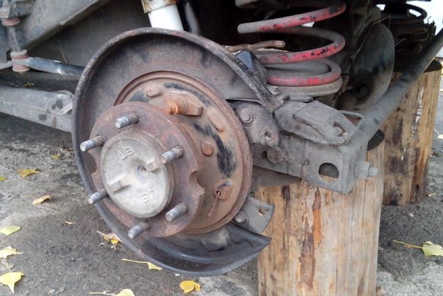

Prototype Опубликовано 28 мая, 2014 Жалоба Опубликовано 28 мая, 2014 А разве подшипник во внешней части, которая 4мя гайками откручивается? Помоему он в чулке, дык из чулков не всегда вынимается, чаще выдергивается Кстати вот фотка ступицы МПС с обычным дифом Именно 87я полуось на фото натолкнула на мысль, что 92я полуось пойдет нам без заморочек с АБС и что ставилась она именно на МПС Цитата

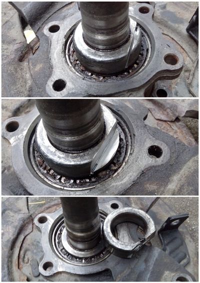

dragon Опубликовано 28 мая, 2014 Жалоба Опубликовано 28 мая, 2014 Цитата Помоему он в чулке только по твоему.Захочешь поменять подшипник или полуось - поймешь в чем засада. Цитата
Prototype Опубликовано 28 мая, 2014 Жалоба Опубликовано 28 мая, 2014 (изменено) Спасибо что натолкнул, поискал нашел. Это мне сильно упрощает сборку-разборку моста. Что по замене подшипника (если вдруг не дай бог), так не вижу ничего засадного! Т.К. у Фронтеры, что у меня в подписи конструкция такая-же, но "стакан", в котором подшипник, глубже. Запорная втулка получается полностью утоплена в этот стакан. Вот ее выковырять реально засада. Если ты конечно имел ввиду засаду со спиливанием втулки. Изменено 28 мая, 2014 пользователем Prototype Цитата
