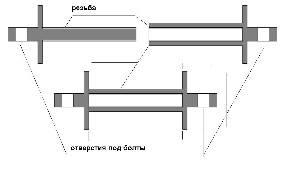

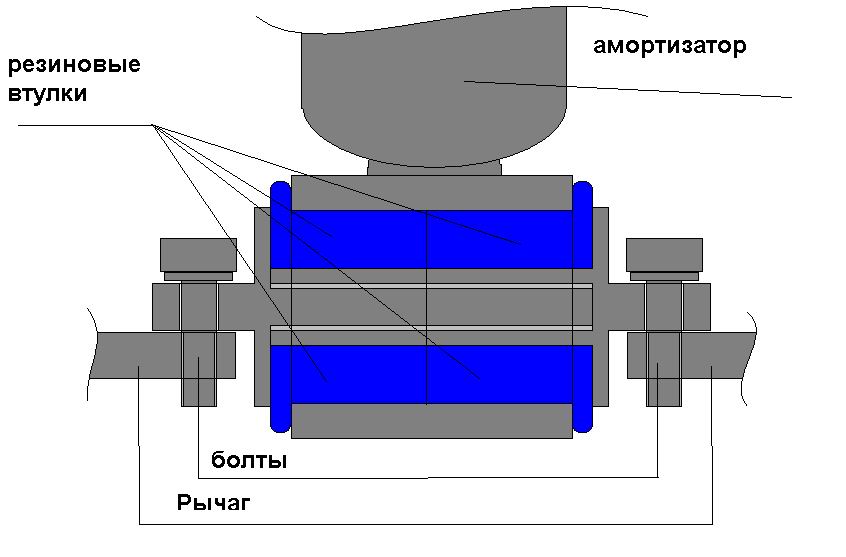

Garre_kiv Опубликовано 15 июня, 2007 Жалоба Поделиться Опубликовано 15 июня, 2007 Не нашел черчеж по которому мне делали, так побыстрому нарисовал но размеры не ставил, думаю каждый сможет померить сам и их указать с учетом размеров резинок. Ежели что будет не совсем ясно из черчежига пишите в личьку поесню. 1 Цитата Ссылка на комментарий Поделиться на другие сайты Поделиться

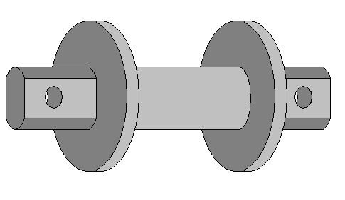

Garre_kiv Опубликовано 15 июня, 2007 Жалоба Поделиться Опубликовано 15 июня, 2007 Для востановления полноценного черчежа не хватает данных (нет под рукой амортизатора) нужны размеры проушины (кольца) ширина, внутренний и внешний диаметр. Дайте кто сможет я выложу рабочий черчеж. Цитата Ссылка на комментарий Поделиться на другие сайты Поделиться

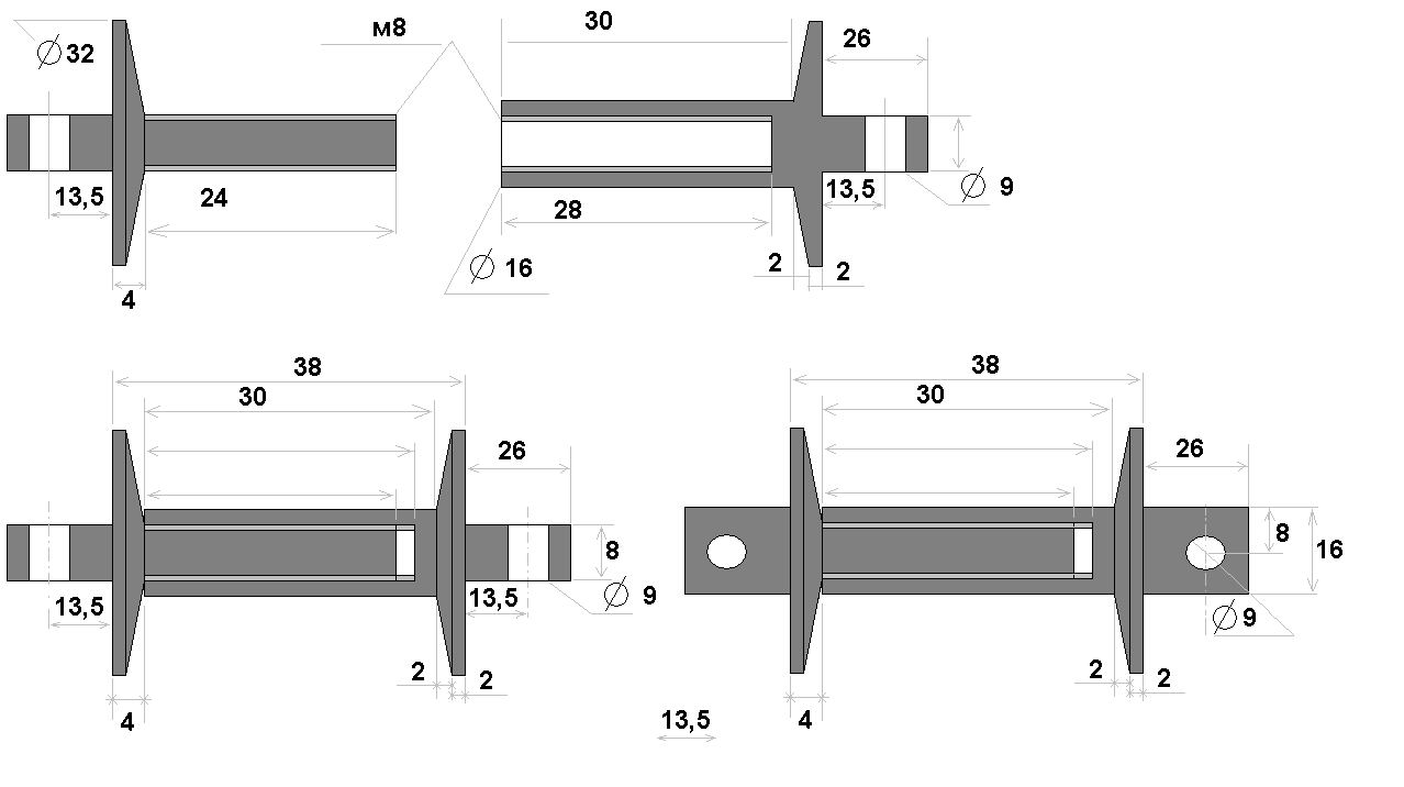

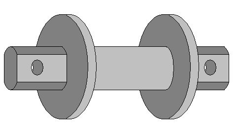

Garre_kiv Опубликовано 18 июня, 2007 Жалоба Поделиться Опубликовано 18 июня, 2007 Ну вот востановил черчежик, правда практически по памяти , так что советую перепроверить и внести изменения в зависимости от выбраной вами резинки. Я не уверен в толщине площядки под крепежные болты, это тоже померьте и внесите в сой черчеж. Резинку я брал от волговских ресор, она чуть длиннее приходилось отрезать. После того как токарь вытачит две части, они скручиваются вместе и только тогда отдаются фрезеровщику для создания площядок и сверления отверстий под винты. Цитата Ссылка на комментарий Поделиться на другие сайты Поделиться
