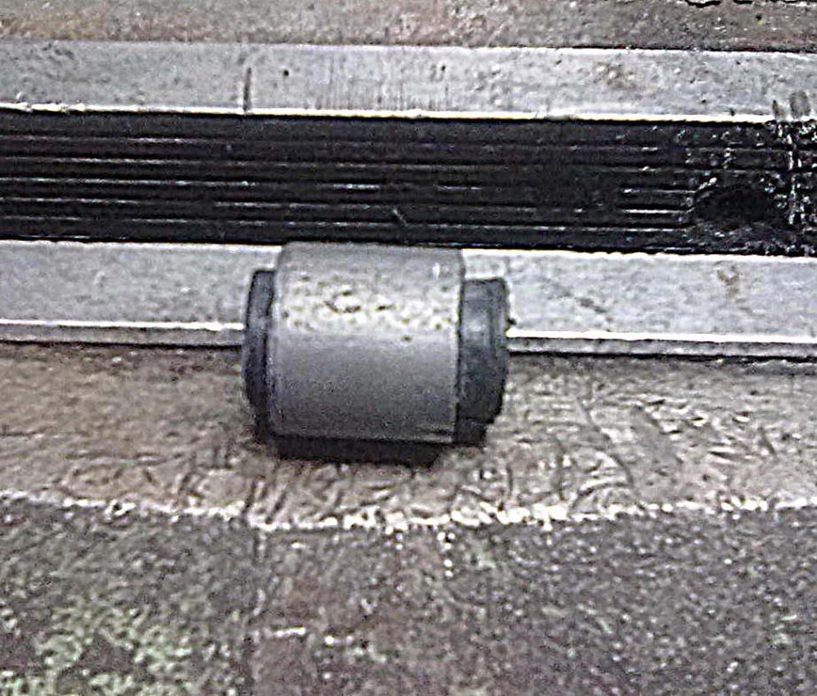

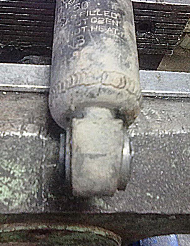

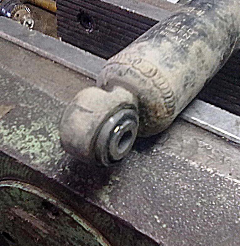

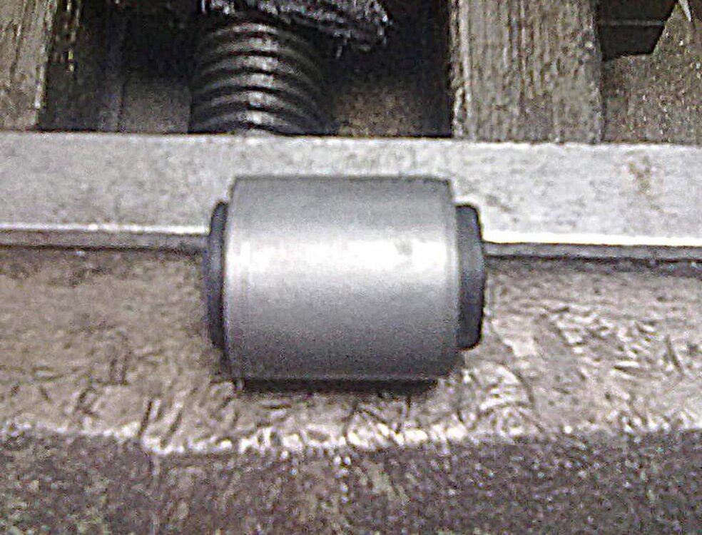

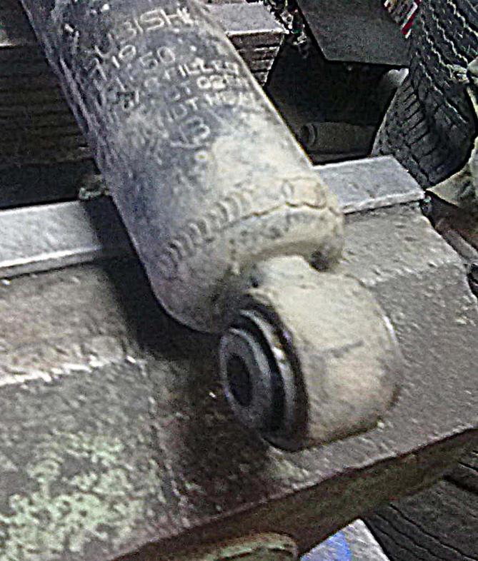

saveliy Опубликовано 22 мая, 2015 Жалоба Опубликовано 22 мая, 2015 В общем, произвел я внедрение сайлентблоков в обойме в свои передние амортизаторы. Взял 55157-0P000, оригинала в лабазе не было, поэтому пришлось взять Febest NAB-127. Собственно, вот сам сайлентблок (прошу прощения за качество фоток, фотал все на телефон, а он вблизи ну никак не хотел фокусировать): Сайлент под 12 болт. Длина внутренней втулки 40 мм., при 34 мм. посадочного расстояния у нас в ушах крепления аморта. Длина внешней обоймы 32 мм., при 29 мм. ширины уха аморта. Диаметр внешней обоймы 30.1 мм., при 30 мм. диаметре уха аморта. В общем, идеальный кандидат на внедрение. Для начала обрезал на 2,5 мм. внешнюю обойму. Обрезал простой ножовкой по металлу, чтобы резина не нагрелась. Дальше проще, укоротил внутреннюю втулку, все той же ножовкой, на 3 мм. с каждой стороны и запрессовал в тисках. Вот внешний вид готового изделия: Как не трудно заметить, у меня ухо амортизатора находится уже в жутком состоянии, износ по краям очень сильный, поэтому обычные сайленты, без обоймы, долго не живут. Приходилось мудрить им дополнительные шайбы по краям, чтобы аморт с резины не сползал. Сейчас картина более чем удовлетворительная. Цитата
