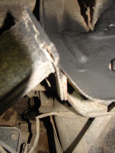

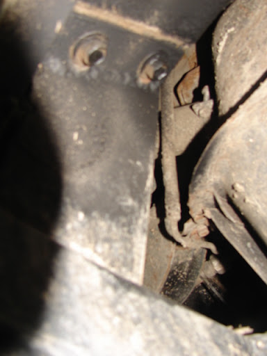

Гость Евген Прикубанский Опубликовано 2 сентября, 2011 Жалоба Поделиться Опубликовано 2 сентября, 2011 Случилось чудо, моя красотка снова у меня. Вот чего там снизу Самоделкин на самодельничал, в смысле креплений... https://lh4.googleusercontent.com/-uUx1hvYMuQ8/TmEYJqhYADI/AAAAAAAAAX4/78DHdau1JZc/s512/%2525D0%25259F%2525D0%2525BE%2525D1%252580%2525D0%2525BE%2525D0%2525B3%2525D0%2525B8%252520020.JPG По камням я этим порогами пошоркал прилично этим летом... Спасибо Самоделкину!!! Цитата Ссылка на комментарий Поделиться на другие сайты Поделиться
ASRock Опубликовано 4 сентября, 2011 Жалоба Поделиться Опубликовано 4 сентября, 2011 немного не понял как крепится взади. Можно ещё фото? Цитата Ссылка на комментарий Поделиться на другие сайты Поделиться
NAV Опубликовано 4 сентября, 2011 Жалоба Поделиться Опубликовано 4 сентября, 2011 фото желательно снизу( как бы стоя под эстакадой), что бы видно было всю конструкцию сразу. Цитата Ссылка на комментарий Поделиться на другие сайты Поделиться
Гость Евген Прикубанский Опубликовано 4 сентября, 2011 Жалоба Поделиться Опубликовано 4 сентября, 2011 О! Други, да где-ж я Вам эстакаду-то найду? Это уже к Самоделкину за чертежами и общими снимками... Я вон всё что мог, снизу снял )) Цитата Ссылка на комментарий Поделиться на другие сайты Поделиться
ylykitkan Опубликовано 5 сентября, 2011 Жалоба Поделиться Опубликовано 5 сентября, 2011 ну вы не придирайтесь уж к фоткам, яма то не у всех есть а схему заднего крепления прекрасно видно на фотках на странице у самоделкина http://www.tstuning.ru/engine/nashi-raboty/silovye-porogi-i-bampera/103-silovoi-karkas-l300 первые прям 4 фотки абсолютно точно передают всю картину у меня только вопрос по толщине стенки у этого квадрата Цитата Ссылка на комментарий Поделиться на другие сайты Поделиться

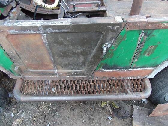

slake@altai Опубликовано 4 марта, 2012 Жалоба Поделиться Опубликовано 4 марта, 2012 Хочу внести свою лепту в данную тему, да эти пороги я сварганил на ГАЗ 69, трубу варил 50-ю, на делику соб-но диам. трубы конечно меньше, но удобство считаю в том что "пошоркал" подошвой о рифлёнку и грязь поотваливается. Это как вариант идея, дальше кто как хочет. Газик стоит без крыльев, за крылья они не выступают. Цитата Ссылка на комментарий Поделиться на другие сайты Поделиться
