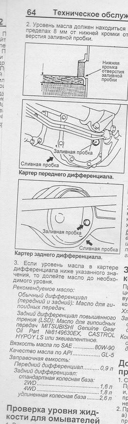

Sergiozavr Опубликовано 29 июля, 2012 Жалоба Опубликовано 29 июля, 2012 Не прикрепилась копия страницы, пробую еще раз: Цитата
sabre Опубликовано 30 июля, 2012 Жалоба Опубликовано 30 июля, 2012 менял пару недель назад масло в лсд мосту, вошло 2.6-2.7л., лил кастрол 70-140 лсд Цитата
Serdj Опубликовано 30 июля, 2012 Жалоба Опубликовано 30 июля, 2012 Я тоже в LSD менял масло. Покупал 3шт по 0.9л. Вошло почти все. Цитата
эдд Опубликовано 2 сентября, 2012 Жалоба Опубликовано 2 сентября, 2012 немного поздно но всё таки. шестерни не должны быть полностью погружены в масло достаточно плёнки маслянной . иначе редуктор греется и плюс дополнительное сопротивление вращению. Цитата
D-mitriy Опубликовано 3 сентября, 2012 Жалоба Опубликовано 3 сентября, 2012 чтобы шестерни полностью погрузить в масло, нужно поставить авто вертикально и залить под пробку Цитата
эдд Опубликовано 3 сентября, 2012 Жалоба Опубликовано 3 сентября, 2012 но если пишу -8мм. от пробки, значит так надо. Цитата
D-mitriy Опубликовано 3 сентября, 2012 Жалоба Опубликовано 3 сентября, 2012 категорически согласен Цитата
