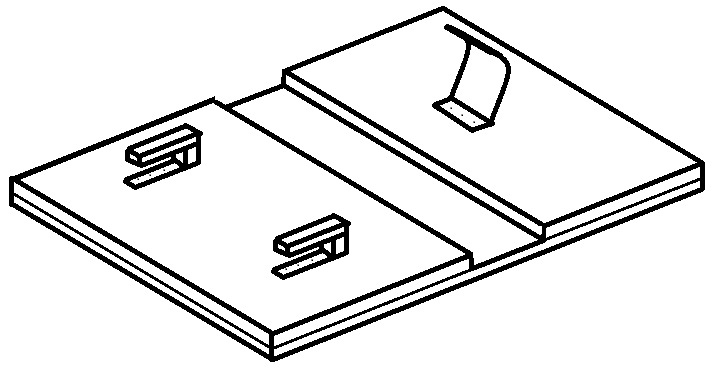

не забываем что есть жидкие гвозди - это модифицированный полимерами клей ПВА! в чистом виде ПВА даст фору любому нерастворяющему клею типа резинового или суперклея! ща тебе картинку нарисую. вот примерно так. очень примерно, чтоб смысл понять) лучше лапки полукруглыми сделать, чтоб заводить их в пазы, как скажем крышка на пылесосе сделана. или 2 крокодильчика - защёлки. самому изготовить из жестянки или стяжной металлизированной ленты можно

про зацепы понял тебя правильно, но только с задними, с передним так не выйдет, там панелька...
всеж было бы идеально саморезы найти с барашком вместо головки... там 3 оборота и снял без отвертки
а в чем так рисовал?
хотя зацеп типа такого можно, но надо метал пружинистый и оч жесткий
рисовал в пейнте) саморезы с барашками это миф, есть болты с гайками-барашками, их как грязи в любом магазине крепежа. если их юзать - то никакие зацепы не нужны. а если нет, и по моей схеме (она кстати к народу попкой и вверхногами перевёрнута) то пластинку такую от любого жестяного профиля отрезать можно, и жёсткая она как раз не нужна, главное чтоб хорошо пружинила!

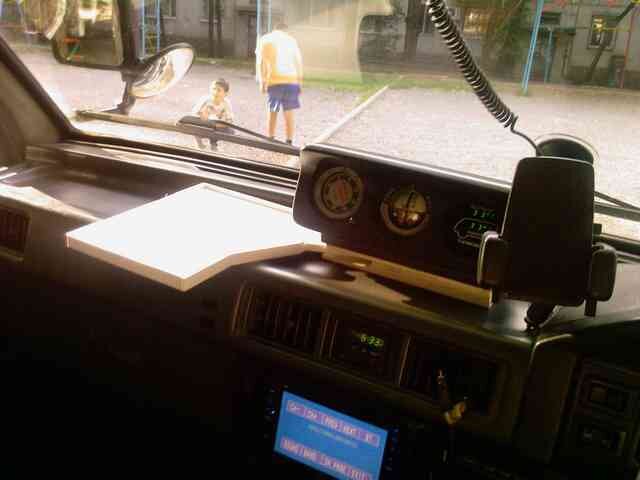

Я делал вот такой столик
делал его откидным чтобы не мешал и не закрывал часы с магнитолой
но потом выяснилось что откидывать его незачем 8)
делал из материала не знаю как зовется правильно - типа пластика пористого, режется ножом без проблем, потом обклеил черной пленкой.
Но через год выяснилось, что этот материал при нагреве на солнце изгибается и черная пленка помогла ему в этом.
сейчас имею типа такого только не на гибком крепеже а на шарнире

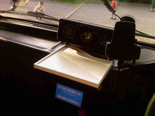

В общем я все попортил, пытаюсь исправить :blush:
Безжалостно пилим, терять впринципе нечего, фанера еще есть
Скручиваем чем было

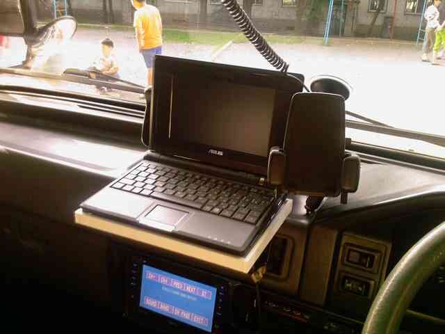

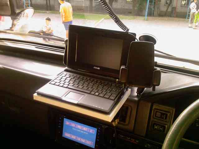

Получается такой наклон, есть вырезать вставку из резины, то телефон под таким углом останется на месте, ну если не прыгать
Примерка
Примерил бортики, наклон чуть больше, подточим, заменим если понадобится
Сделать то сделал и плоскость делается жестко, все как надо и шарнир не мешает и тут осенило, а как закреплять то в открытом и закрытом? Будет прыгать.
В общем снова нужны варианты, сам не додумался пока, шпингалет не вариант :lol:

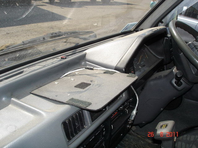

Привет всем! Столик сделал из металлизированного пластика, применяется у рекламщиков.post-10648-0-72498800-1316068791_thumb.jpg Получился тонкий, маленький столик, который не закрывает ни часы, ни дувчики. Что бы комп не сваливался, приклеил к нему и к столику текстильные липучки.
Изменено пользователем sezamco
