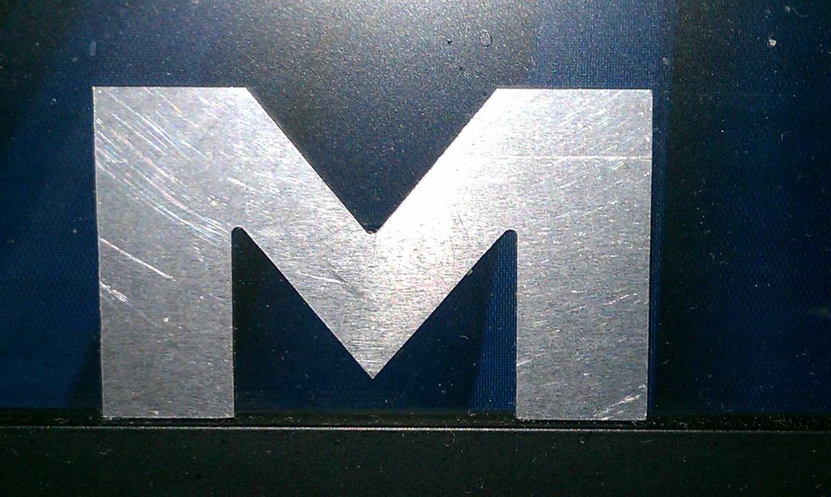

Скептик Опубликовано 10 апреля, 2014 Жалоба Опубликовано 10 апреля, 2014 ох, хреново нержавейка режется... @Сергеич (1105), заедь, посмотри. Цитата

Сергеич (1105) Опубликовано 10 апреля, 2014 Автор Жалоба Опубликовано 10 апреля, 2014 (изменено) Замотался я немного, поэтому задержался со звонком, плюс желательно услышать и иные мнения. @Скептик, по мне пока с отдельными буквами "стоп", дай подумать, может быть другой вариант будет придуман. см.ниже. Буква еще целая, не потерял 2 ALL, Я померил. Качество выполнения резки просто шикарно, ровно, точно и болгаркой такое точно невозможно, хорошо получилось скругление внутренних углов. Высота как надо. - идеально. А вот ширина буквы меньше, чем то, что было наклеено на заводе. Т.е. заводские буквы еще и в ширину растянуты. Теперь следующие нюансы (это для дискуссии как можно улучшить ситуацию): На заводе клеят тонкий и мягкий пластик на тонкий двухсторонний скотч, потому что поверхность куда надо приклеить буквы выпуклая. Новая буква сделана из нержавейки толщиной 1 мм, а следовательно получается перекрывает толщину оригинальной буквы со скотчем, плюс новая буква абсолютно плоская. Под "одинокие" буквы надо иметь лейкало/разметку иначе их равномерно расставить будет тяжело, учитывая что там почти все буквы имеют разную ширину. Про крепеж была идея приварить к буквам штифты и проткнув пластик закрепить буквы навечно, но есть пара но: сварка оставит след не только на тыльной стороне: лицевую сторону придется матировать, чтобы перепад цвета не был виден или красить. Если красить то можно тогда вырезать буквы и не из нержавейки: например крашеный пластик + клеим на скотч - себестой ниже, значит потеря буквы будет не так бить по бюджету. Делать из чернухи можно только под покраску. Для тех кто дальше бабушкиной дачи не ездит и/или дорог не покидает - при наличии лейкала-разметки можно смело брать отдельные буквы и хреначить их на скотч и долго кататься, а если обезжиривать перед оклейкой склеиваемые поверхности и работать с перчатках - то ездить придется очень долго, прежде чем отвалится. Там где езжу я - нужно крепление на сварку, правда это мне так сказали, я думал иначе. Вчера с Ростом думали над вариантами креплений, еще видим два решения: а) полоса "трафарет" + крепление под заклепки или штифты со сваркой, если сварка - матирование. б) гравировка, но как это будет выглядеть? крепление так же как и вариант а). Изменено 11 апреля, 2014 пользователем Сергеич (1105) Цитата
