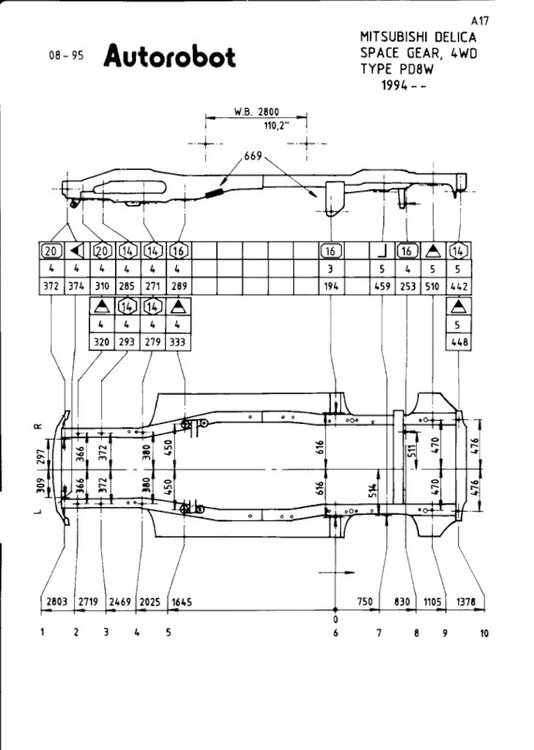

space99spb2010 Опубликовано 8 июля, 2011 Жалоба Опубликовано 8 июля, 2011 У кого-нибудь есть данные по контрольным точкам по кузову PD4? По весне крепко получил "в зад", да так, что слегка перекосило кузов... Нужны контрольные размеры, чтобы восстановить геометрию кузова. У кого есть возможность - помогите, пожалуйста! Цитата
space99spb2010 Опубликовано 10 июля, 2011 Автор Жалоба Опубликовано 10 июля, 2011 Не смог я найти нужной инфы поиском, вот и обратился с новой темой... Может, кто-нибудь пришлет чертежи с контрольными точками? Кузов PD -4W? Очень нужно... От удара приозошло смещение лонжеронов относительно друг друга в продольном направлении, надо "тянуть" и нужны данные... Цитата

alex_dor Опубликовано 10 июля, 2011 Жалоба Опубликовано 10 июля, 2011 (изменено) Я мерил первенца своего леворукого pd4w по этой картинке Изменено 10 июля, 2011 пользователем alex_dor Цитата
space99spb2010 Опубликовано 10 июля, 2011 Автор Жалоба Опубликовано 10 июля, 2011 Я мерил первенца своего леворукого pd4w по этой картинке ОГромное СПАСИБО!!! Цитата
