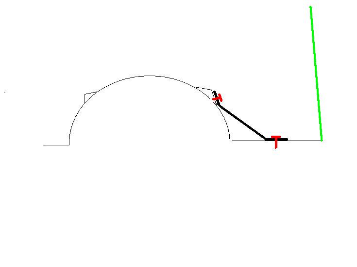

серыйеж Опубликовано 11 июля, 2011 Жалоба Опубликовано 11 июля, 2011 В 11.07.2011 в 06:45, alex_dor сказал: "подрамник" - ?? это в средней части машины а это край, там только какето пластина была с двумя закладными гайкми, причем она тоже есть и у короткого кузова. Во. Я проэти гайки и говорил... Они держат кронштейн, который вторым концом крепится на колесной нише. Для чего сие "ухищрение"? Просветите... Цитата
alex_dor Опубликовано 11 июля, 2011 Автор Жалоба Опубликовано 11 июля, 2011 В 11.07.2011 в 19:23, серыйеж сказал: Во. Я проэти гайки и говорил... Они держат кронштейн, который вторым концом крепится на колесной нише. Для чего сие "ухищрение"? Просветите... "ухищрение" - для минимизации вещей которые надо возить с собой но не хочеться наблюдать в багажнике и которые имеют тенденцию летать по машине. Ну не знаю как у вас но сколько я видел булок к этим гайкам ничего закреплено не было, а крепление кронштейна запаски идет к заднему лонжерону Цитата
серыйеж Опубликовано 12 июля, 2011 Жалоба Опубликовано 12 июля, 2011 (изменено) Да я не про ящик, а про кронштейн на его месте! Сфотать не смогу, т.к. этот кронштейн у меня обесщумкой заклеен! Заводская оббивка арки сделана с учетом этого кронштейна. На сколько я понимаю это кронштейн усиления арки для крепления направляющих полозьев дивана третьего ряда. Примерно так выглядит Изменено 12 июля, 2011 пользователем серыйеж Цитата
