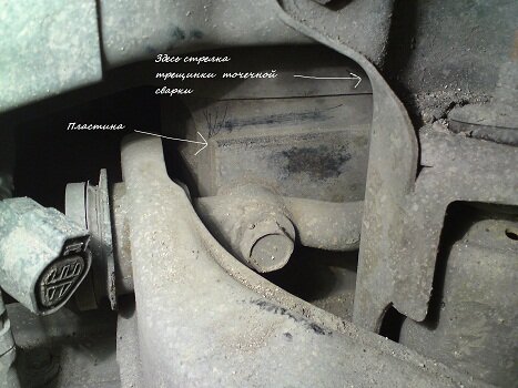

R.o.m.a.n. Опубликовано 18 июля, 2011 Жалоба Опубликовано 18 июля, 2011 Кто-нить в Чите лонжероны проваривал себе, усиливал? У меня у стрелки пошли сверху и снизу, по сварочной точке чуток надорвало. Хочу поставить пластину. Тока вот загвозка, у меня уже стоит пластина толщиной примерно 6-7 мм, тока маленькая, оставить её или всё таки большую вырезать и приварить? Цитата

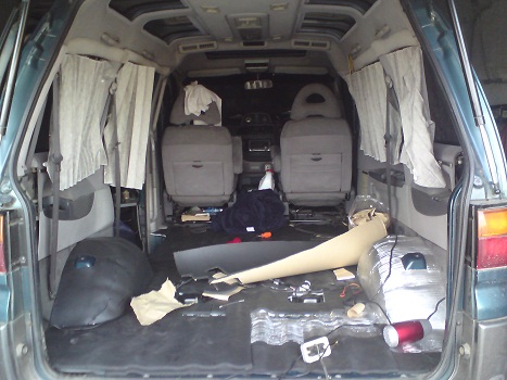

R.o.m.a.n. Опубликовано 10 августа, 2011 Жалоба Опубликовано 10 августа, 2011 Сёдня закончил утеплять полы. Надо как-то настраиваться на боковины ) Цитата

R.o.m.a.n. Опубликовано 12 августа, 2011 Жалоба Опубликовано 12 августа, 2011 Поскольку регулярно гонзаюв Китай, то там и купил утеплитель. Хз как он называется, в общем первый слой тонкий с фольгой, сверху второй более толстый типа мелкопористой резины. Цитата

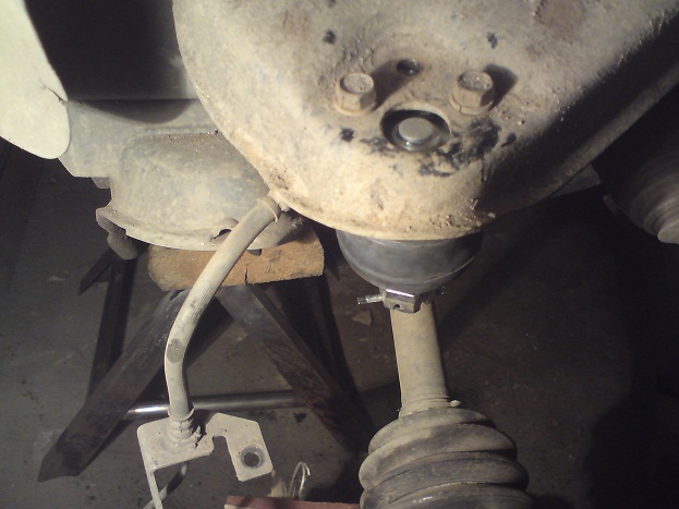

R.o.m.a.n. Опубликовано 14 августа, 2011 Жалоба Опубликовано 14 августа, 2011 Добрался наконец-то до передней подвески. За сегодня, точнее за вечер успел снять на правой стороне нижний рычаг и заменить в нём сайленты и шаровую.Также заменил рулевой наконечник.Поставил новые линки и втулки переднего стаба. С верхней шаровой вышел небольшой нюанс. Та, которая стояла, имела большой круглый выступ, новая же ( оригинальная, мицубиси) имеет маленький выступ. По болтам всё сидит ровно, как надо, но вот этот выступ, как пипка торчит. Я думаю мож на него какую втулочку подобрать да напресовать слегонца, чтоб размером стала как большая. Или так оставить? Кстати, верхняя шаровая ещё довольно таки в бодреньком состоянии (фирму чё то не посмотрел), а вот нижняя и рулевой ( 555 ) в хлам, да в такой, что капец просто. Цитата
Читинец Опубликовано 14 августа, 2011 Автор Жалоба Опубликовано 14 августа, 2011 Выступ бывает разный, на разных шаровых,не заморачивайся по этому поводу, по идеи там должна быть пипка под шприц загонять смазку в шаровую, ну соответственно где-то она есть а где-то нет. Удачи Цитата
polkan Опубликовано 16 августа, 2011 Жалоба Опубликовано 16 августа, 2011 R.o.m.a.n., фирмы разные, пипки разные... с большой пипкой заменители обычно ctr 555, я еще нарвался на ctr от старекса... так там эта пипка не только широкая, но и высокая ЗЫ и чо у тя там 2 болта всего закручено? крути третий обязательно, и желательно крепость болта не менее 6 (на бошке болта цифра), в данном виде два оставшихся болта подвергаются не только усилию на сдвиг, но и на излом... не есть гуд Цитата
ЧЕХОНТЕ Опубликовано 16 августа, 2011 Жалоба Опубликовано 16 августа, 2011 Рома смотрю на фотографию твоей шаровой и у меня закрадываются подозрения что они от 555,потомучто я когда ездил себе искал с такой же 555 были.Я пока занимался поисками видел 3 вида этих пипок. Цитата
R.o.m.a.n. Опубликовано 16 августа, 2011 Жалоба Опубликовано 16 августа, 2011 polkan, Два болтика прикручено только для того, чтобы показать как выглядит мелкий выступ и не более того. ЧЕХОНТЕ, Антош, всё пришло с экзиста, каждая запчастюлька была упакована в отдельный пакетик с биркой мицубиси. запчастюльки которых заказывал по 2 вдобавок лежали в отдельных пакетах. В общем упаковали как для отправки в космос Цитата
