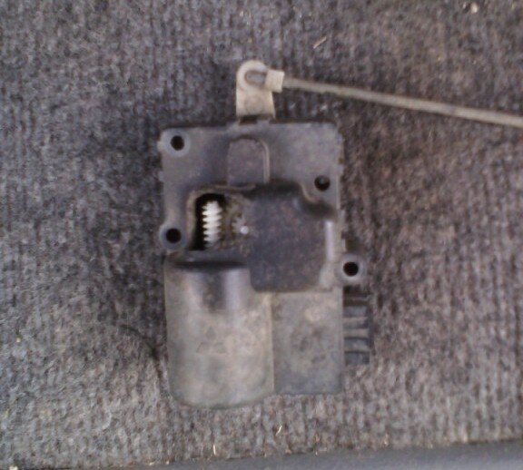

kostyan1704 Опубликовано 13 августа, 2014 Жалоба Опубликовано 13 августа, 2014 На выходных выяснил,что печка салона электронная и на тросиках взаимозаменяемые,так как мне пришла на тросиках а стоит электронная,потребовалось только снять моторчики и перенести на новую(крепления предусмотрены)а так же и сами провода перенес со старой на новую,все работает на ура.Может кому данная инфа пригодится))))) Только вот у меня один из моторчиков не исправен,подскажите где его можно приобрести???? Цитата
kostyan1704 Опубликовано 13 августа, 2014 Жалоба Опубликовано 13 августа, 2014 Договорился с Владом,отправит 2 моторчика за тысячу.Помниться кому то тоже требовался моторчик,если что можно заказать на по палам))) Цитата

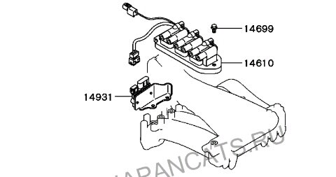

Саня-Zub Опубликовано 17 октября, 2014 Жалоба Опубликовано 17 октября, 2014 Добрый день. Мужики подскажите пожалуйста. Двигатель 6G72 24 клапана монтеро спорт 2001г. Кто сталкивался с проверкой ДПКВ( датчик положения коленчатого вала). Машина выдала ошибку множественные пропуски зажигания полез смотреть ГРМ а его по всей видимости давно не меняли, разобрал запчасти купил, все датчики проверил, провода, метки и т.д. только не могу найти проверку этого датчика. Без проверки собирать не хочу так как он мог быть причиной этой ошибки. помогите может кто сталкивался? Цитата
polkan Опубликовано 17 октября, 2014 Жалоба Опубликовано 17 октября, 2014 https://picasaweb.google.com/100717026249660139698/Other#6071156024710612978 Цитата
polkan Опубликовано 17 октября, 2014 Жалоба Опубликовано 17 октября, 2014 https://picasaweb.google.com/m/viewer#photo/100717026249660139698/5688533531684984145/6071156024710612978 Цитата

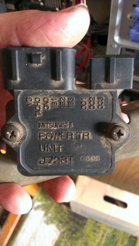

Саня-Zub Опубликовано 19 октября, 2014 Жалоба Опубликовано 19 октября, 2014 Спасибо, polkan. ГРМ заменили со всем сопутствующим. Но дело было в силовом транзисторе (коммутатор распределения зажигания). Проверка показала что он не дает сигнал на одну катушку. Мужики ни у кого не завалялся такой или может кто знает где достать? Цитата
polkan Опубликовано 19 октября, 2014 Жалоба Опубликовано 19 октября, 2014 если ты про 14931, то даже на делику их три разных партномера. я не вкурсе чем они отличаются на деликах, но на паджере распределитель совсем другой точно... потому сомнительно, что с паджеры на делику встанет и наеборот. Сперва провентилируй этот вопрос, а то зря народ будешь дергать. со чсем уважением, желая блага Цитата
Саня-Zub Опубликовано 19 октября, 2014 Жалоба Опубликовано 19 октября, 2014 да про эту деталь, спасибо буду искать различие)) Цитата
Саня-Zub Опубликовано 21 октября, 2014 Жалоба Опубликовано 21 октября, 2014 polkan, доброе утро. Пробил по экзисту деталь 14931 одинаковы на некоторые делики и на паджеро (монтеро), написал Владу во Владивосток скинул ему фотку своей и номер он сказал что у него такие есть с делик. Номер моей J723T. Вот теперь в раздумии заказывать или все же не подойдет(. У кого бензинки посмотрите пожалуйста номер своей. вот такая у меня. Цитата
Пират 75 Опубликовано 22 октября, 2014 Жалоба Опубликовано 22 октября, 2014 Что-то ни хрена не понял.. На какую именно машину нужно? Дай полный номер кузова, лучше в личку, и посмотрим, что у тебя стоит и какой номер детали нужен. Цитата
