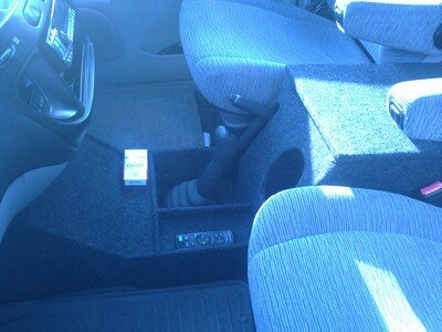

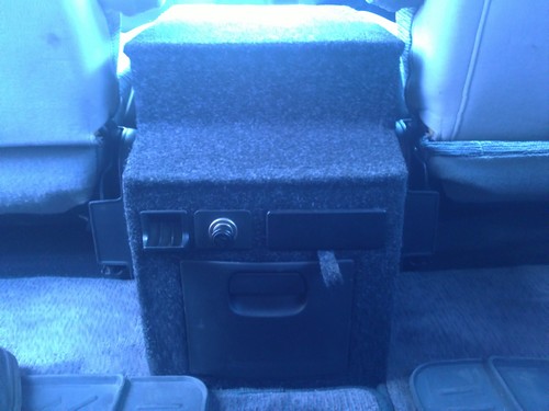

Насмотрелся на работу Романа и руки зачесались внедрить какой нибудь тюнинг в свою машинку. Правда на глобальные переделки и 33ю резину денег пока нема, да и в гараж не войдет, решил обойтись небольшими вложениями. А именно сделать бар между сидениями.
Идею и основные размеры взял отсюда http://forums.drom.r...post1101986033.
Немного уменьшил высоту, вместо кнопок прорезал отсек для бутылки, место под будущие переключатели перенес вперед, где сигареты лежат на фото, крышку сделал откидную вверх.
Родную бороду резать не стал - пожалел. Вместо нее сделал дополнительный короб из фанеры и туда внедрил откидной ящичек, прикуриватель, пепельницу и держатель монеток.
Также как и у Резца планирую разместить навигацию в будущем.
Ушел лист фанеры 1.5х1,5 не весь, 2м карпета на обтяжку, ну и по мелочи саморезы, клей, рояльная петля.
Бюджет около 1000р.
В машине стало уютней, всякая мелочь не норовит под ноги скатиться, и на переднее место никто сзади в грязных сапожищах не будет прорываться :27: .
