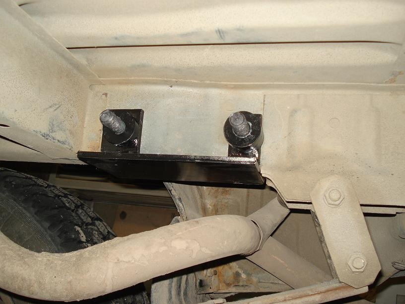

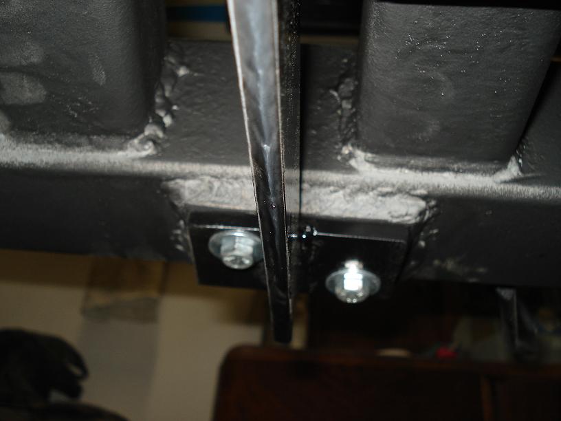

vadim66nt Опубликовано 19 июля, 2011 Жалоба Опубликовано 19 июля, 2011 (изменено) Давненько озабочен такой проблемой, как сделать калитку совместно с силовым бампером, и вот , что уже сделал... Попалась моему товарищу машинка леворукая L300 4WD да ещё и с остатками фаркопа на лонжеронах!!! я понятно уговорил его снять этот девайс для ознакомления с конструкцией и обнаружил следующее: дырки для крепления фаркопа заложены в конструкции задних лонжеронов и имеют внутреннюю резьбу и втулки для того , чтобы лонжерон не сложился... я уговорил товарища не ставить бесполезные для него железяки на место, и он мне их подарил! на свою машинку поставил вообще без проблем, болты все были в комплекте, там сквозь лонжероны в горизонтальной плоскости проходит 2длинных болта на 12мм, и один короткий вкручивается в лонжерон-там резьба М12, и в вертикальной плоскости два коротких болта вкручиваются в крепление стабилизатора, вернее вместо него. металл кронштейнов довольно толстый -толщина около 8мм вместо стандартной трубы приварил к кронштейнам две квадратные трубы сваренные вместе... пока дело встало из за отсутвия доступа к лазерной резке металла-надо сделать заготовки для силового бампера... Изменено 19 июля, 2011 пользователем vadim66nt Цитата
vadim66nt Опубликовано 19 июля, 2011 Жалоба Опубликовано 19 июля, 2011 Вот фотки кронштейнов на лонжеронах Цитата

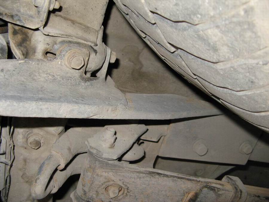

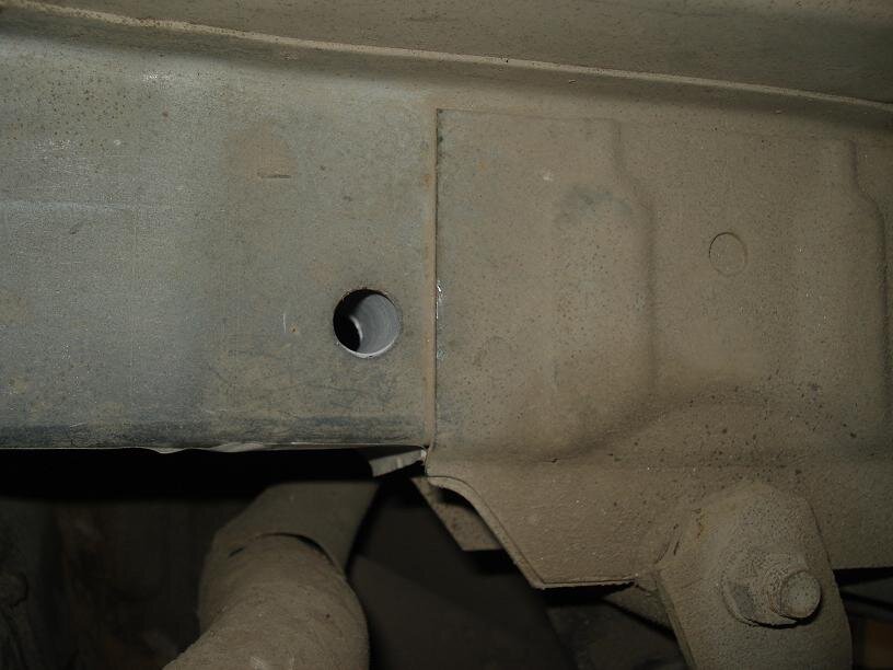

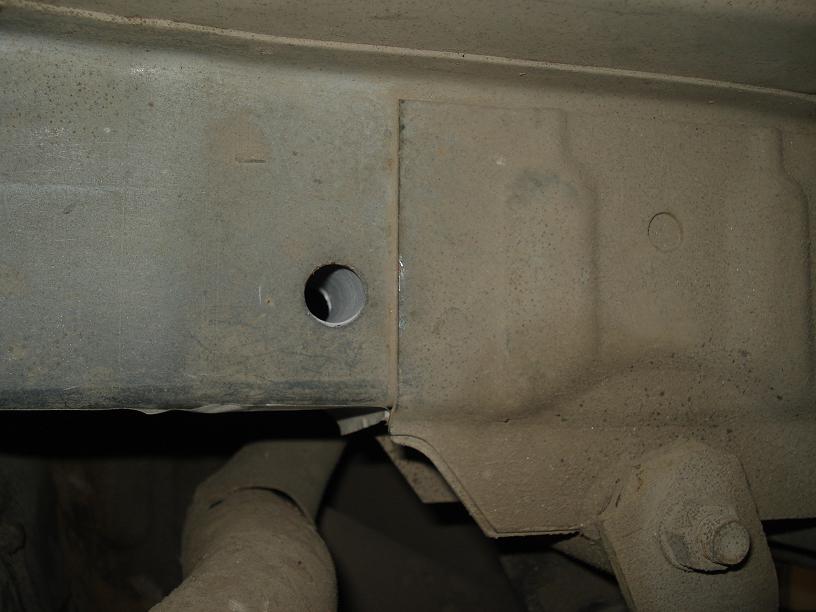

серыйеж Опубликовано 20 июля, 2011 Жалоба Опубликовано 20 июля, 2011 Разъясните для , во что вкручиваются короткие болты снизу? Четыре отверстия есть, два горизонтальные-сквозные, тут понятно, втулки по ширине лонжерона. Два снизу, куда болты вкручивать? В лонжероне гаек нет, сегодня специально проверял! Пол в кузове дырявить? Цитата
Demiurge Опубликовано 20 июля, 2011 Автор Жалоба Опубликовано 20 июля, 2011 Да, у меня там тоже гаек нет, но тут уже можно что- то придумать Цитата
серыйеж Опубликовано 20 июля, 2011 Жалоба Опубликовано 20 июля, 2011 (изменено) ...дальше по лонжерону, за овальной "дыркой" есть отверстие на 6 или 8. Причем с одной стороны (вроде слева) внутри вварена гайка, а с другой нет. Если полосой продолжить крепление до этих отверстий и там закрепиться. С одной стороны вкручиванием болта, а с другой болт вставить изнутри с гровером и затянуть пластину гайкой (Да, у меня там тоже гаек нет, но тут уже можно что- то придумать) Через эти отверстия заполнить лонжерон каким-либо затвердевающим композитом и нарезать в нем резьбу! Изменено 20 июля, 2011 пользователем серыйеж Цитата

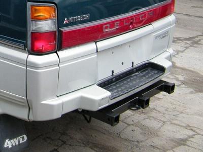

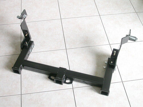

LeshaF Опубликовано 13 февраля, 2012 Жалоба Опубликовано 13 февраля, 2012 Вот такое интересное, и с моей точки зрения вполне жизнеспособное решение я нашел в сети при поисках кубика. Как вариант - можно в нижней части сделать петли для открывания калитки на себя, с опусканием запаски от двери на землю (трамплин для залета в кузов ), и я бы сделал крепление верхней части калитки к железу двери, усилив его изнутри и сделав в этой точке замок. http://reviews.drom....i/delica/44746/ Еще - интересное японское универсальное крепление. На него, по моему разумению, можно по выбору вешать шар фаркопа, силовую балку для джека, калитку. Посмотрите на универсальность - интересно. Цитата
LeshaF Опубликовано 13 февраля, 2012 Жалоба Опубликовано 13 февраля, 2012 А это в установленном виде. Цитата

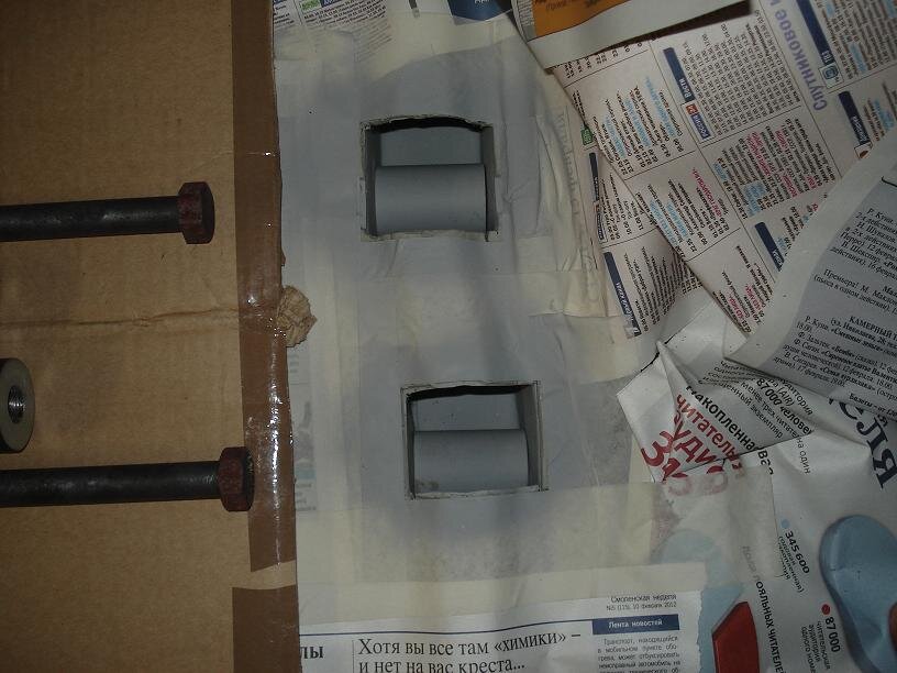

серыйеж Опубликовано 26 февраля, 2012 Жалоба Опубликовано 26 февраля, 2012 "Медосмотром" установил, для привязки силового бампера с калиткой к лонжеронам вскрытие последнего изнутри салона неминуемо. Это наименьшие повреждения окраски и нет термовоздействия сварки (т.е. меньше ржавчины в последствии). Изнутри лонжерона ставить шайбы с гайками в места существующих отверстий, "вскрытую рану" лечить резиновой заглушкой. 1 Цитата

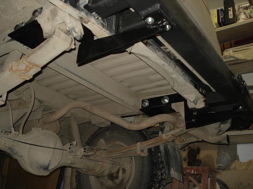

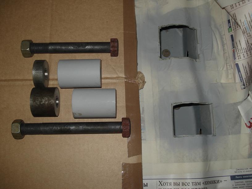

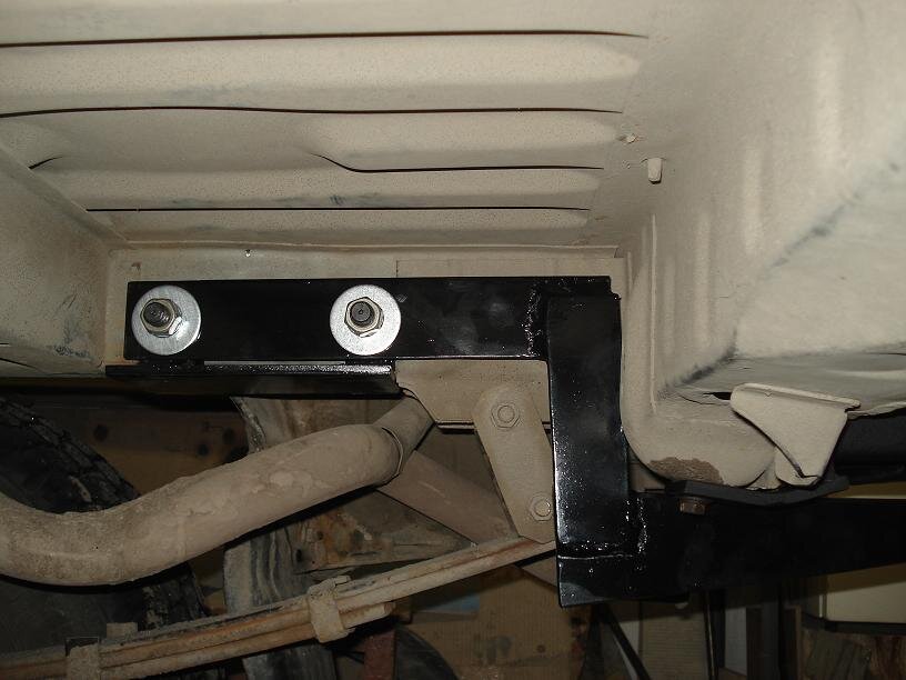

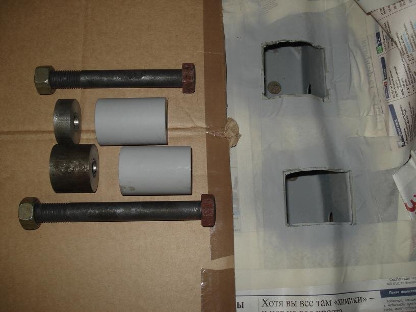

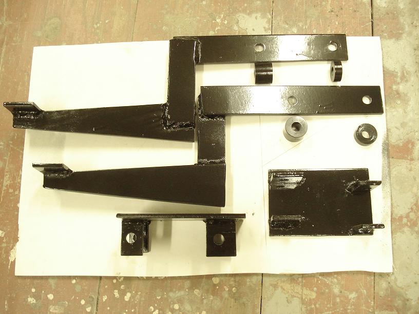

серыйеж Опубликовано 18 марта, 2012 Жалоба Опубликовано 18 марта, 2012 (изменено) К лонжеронам привязался, немножко фото - Вскрывался пол. Изготовлены на заказ - 4 втулки d -40мм, L-57мм, отверстие d-16,5мм. Другие по две штуки L-14мм и 32мм, два болта на 16 L-130мм и два L-150мм с резьбой М16 , подкалены до 30 ед. сталь листовая 8мм приваренные накладки на бампер - сталь 10мм (внутри резьба М8) Изменено 18 марта, 2012 пользователем серыйеж 1 Цитата
N181 Опубликовано 18 марта, 2012 Жалоба Опубликовано 18 марта, 2012 а не вывернет ли все эти "балки и лонжероны", к которым всё это прикручено, мехом в нутрь при ударе сзади или задом Цитата
