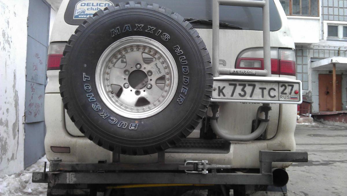

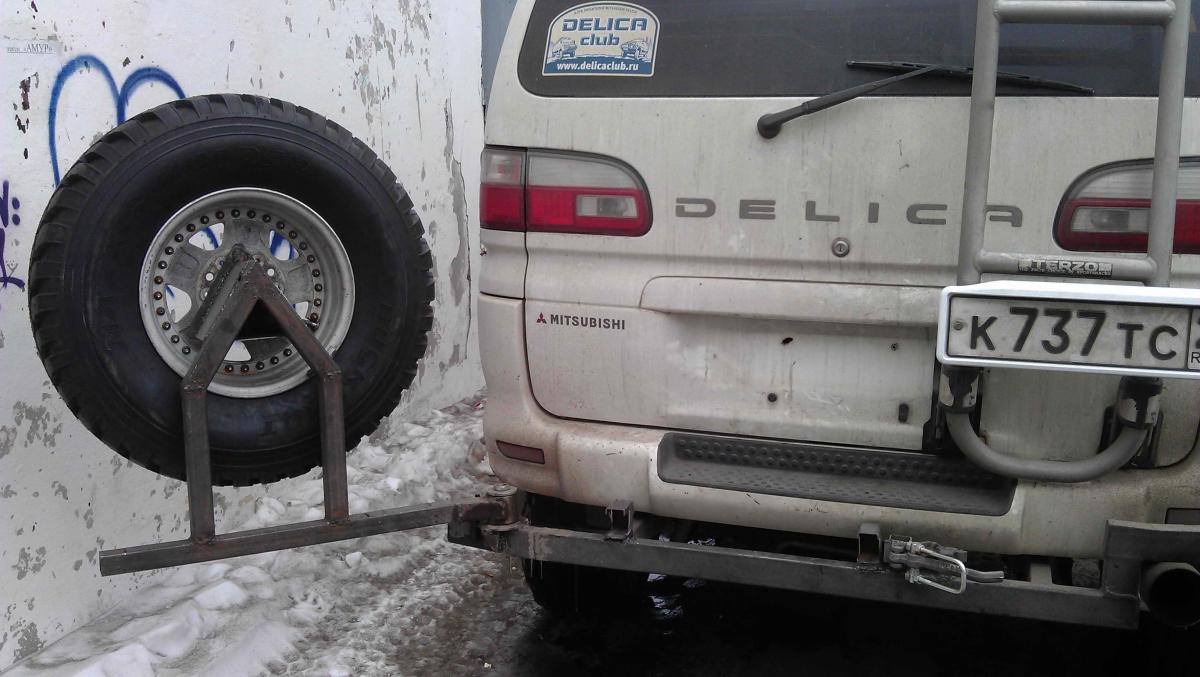

Друзья, вот и выкладываю на суд общественности калитку собственного производства, не судите строго это эксперементальная модель, никаких чертежей нет, все мерилось и варилось в ходе работы. Правда у меня булка а не кирпичь, но разница в самой калитке не никакой.

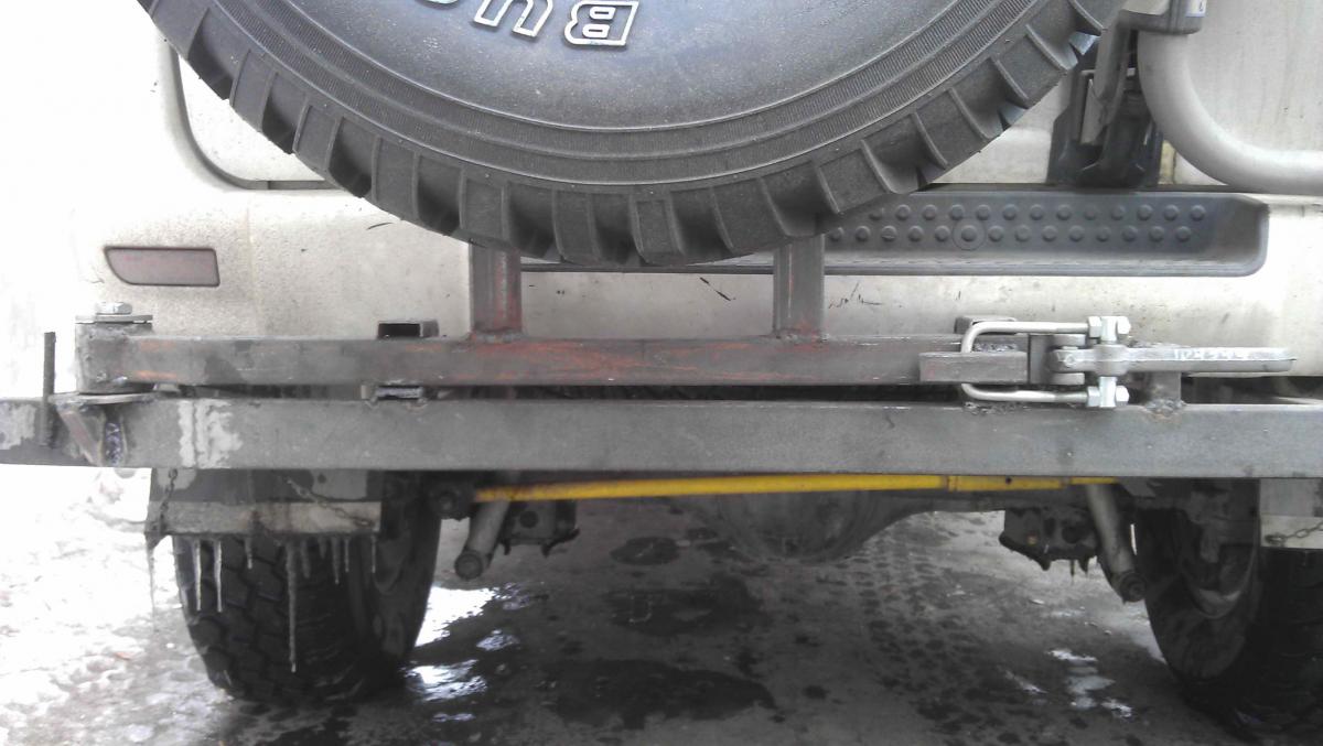

хотелось бы увидеть как к лонжеронам при хватился? А так смотрится хорошо, кроме выхлопа, я чето на подобии только буду выводить сквозь задний бампер и резать его наверное!
@Jonik, я про такое и писал в начале. Очередной пост типа "вот смотрите чего я сделал" :))). Интересно то именно как крепился к кузову и почему именно так. А так - ну калитка и калитка :)
Farsh выхлоп мне тоже не нравится, переделаю, так как изначально была другая конструкция и пока руки не дошли до нее. Есть ли смысл резать родной бампер и делать сквозь него?
Demiurge Как будет возможность, заеду на эстакаду и отфотаю все поподробнее, а если на словах объяснять то крепится и к лонжеронам и к стандартным местам крепления "родной" дуги. Спокойно поднимаю машину хайджеком за любое место дуги.

Просто давайте делиться ценной информацией друг для друга. Я специально эту тему завел, чтобы в ней нормальные решения выкладывать, а не посты типа "я вот тут чета сварил, посмотрите, строго не судите" :)) А как поймешь нормальное решение или нет, если нет фоток крепления калитки?
