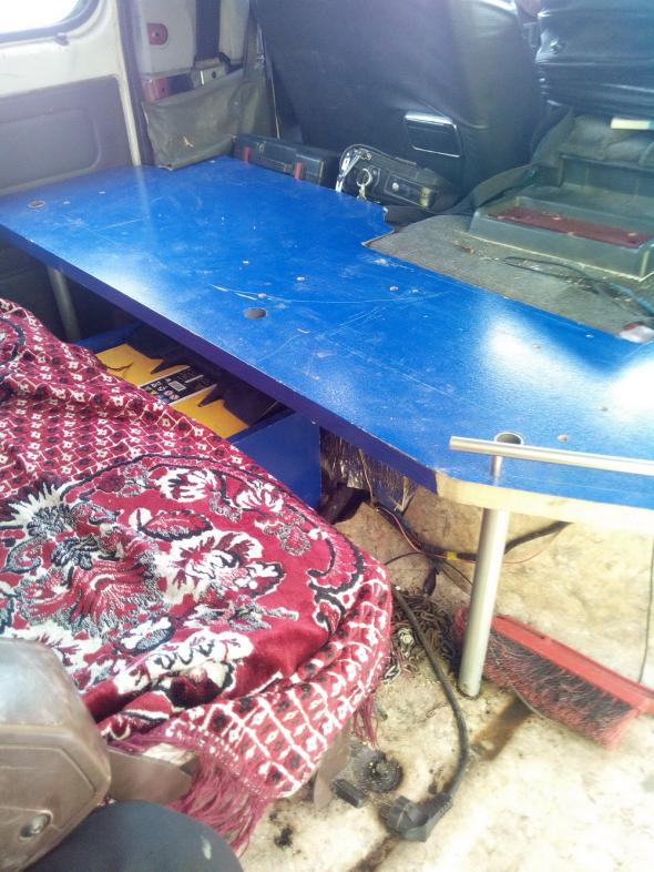

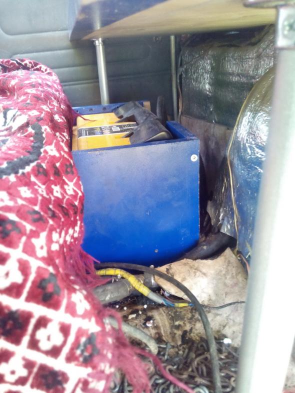

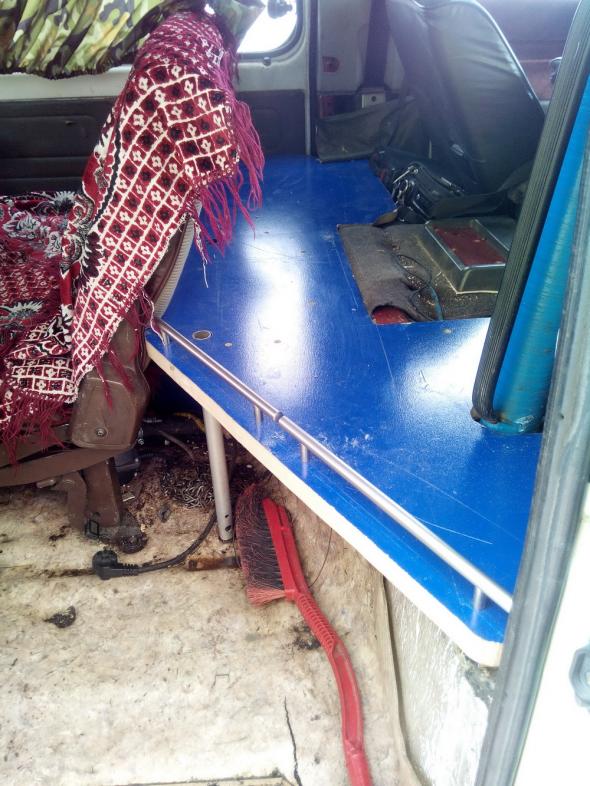

хомяк Опубликовано 10 марта, 2015 Жалоба Поделиться Опубликовано 10 марта, 2015 В прошлом месяце взял себе форса 100,крутит как сумашедший,до -10 вообще без свечей заводит)))соорудил для него ящик,поставил меж средним рядом и моторным отсеком,сверху сделал полку получилось очень удобно.осталось тока обтянуть ее чемнидь... Цитата Ссылка на комментарий Поделиться на другие сайты Поделиться
Stinger Опубликовано 10 марта, 2015 Жалоба Поделиться Опубликовано 10 марта, 2015 Сань,а че в родное место не входит аккум? Цитата Ссылка на комментарий Поделиться на другие сайты Поделиться
хомяк Опубликовано 10 марта, 2015 Жалоба Поделиться Опубликовано 10 марта, 2015 Не,великоват малехо,зато теперь есть полка о которой я мечтал,а в месте где стоял аккум такой клевый ящик под шмудряк полулся,две канистры масла,паяльная лампа,компрессор даже домкрат винтовой все туда вошло аккуратно,теперь лежит и в салоне не ваняет и не болтается))) Цитата Ссылка на комментарий Поделиться на другие сайты Поделиться
