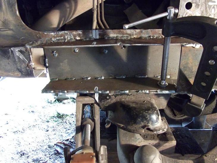

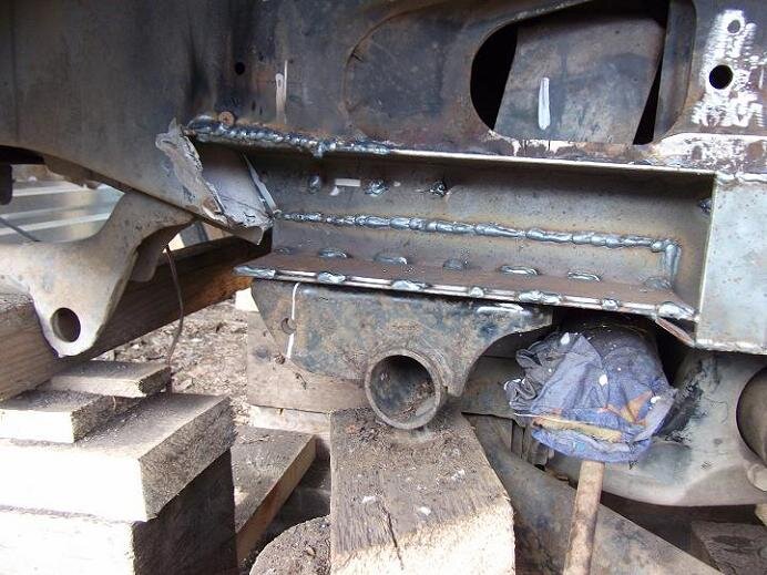

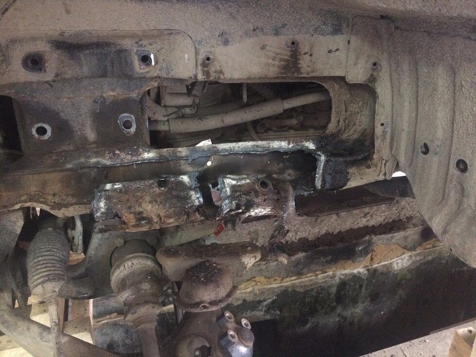

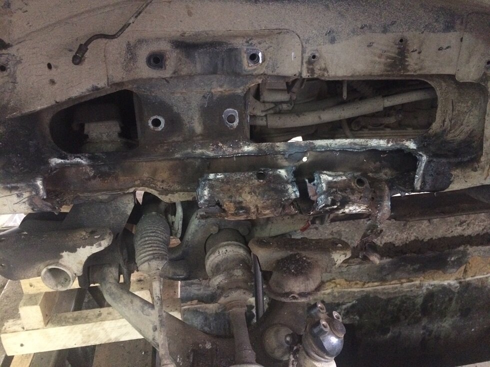

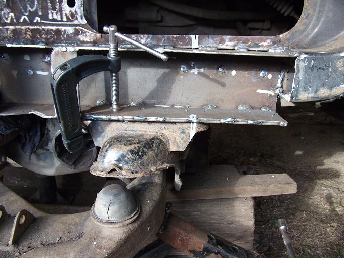

slake@altai Опубликовано 29 декабря, 2014 Жалоба Опубликовано 29 декабря, 2014 (изменено) @Саня900, Доброго, лонжерон состоит из "двух" частей первая до изгиба рулевой рейки в высоту 5см, вторая после неё 7см. В Вашем варианте лонжерон одной высоты, или ещё буду проставки под заднюю балку. На фото видно что у балок разное расстояние до нового лонжерона. А развальные пластины под верхним рычагом были? при Вашем усилении "краба" должен измениться развал колёс. Изменено 29 декабря, 2014 пользователем slake@altai Цитата
Petr87 Опубликовано 29 декабря, 2014 Жалоба Опубликовано 29 декабря, 2014 А меня, впринципе, такой вариант устраивает. Планирую опускать балки, а там величиной проставок можно будет все выровнять. А сейчас у меня место крепления верхнего рычага усилено пластиной 5мм., косая проставка между рычагом и шаровой - развал в зеленой зоне. Цитата
Саня900 Опубликовано 29 декабря, 2014 Жалоба Опубликовано 29 декабря, 2014 Привет всем! Болтами я стягивал профиль и остатки гнутого лонжа. Машина видимо была стукнута в левую сторону морды. Труба действительно не 100, посчитал что хватит 67-й. Буду наблюдать. Возможность усилить есть если что не так. Цитата
Саня900 Опубликовано 29 декабря, 2014 Жалоба Опубликовано 29 декабря, 2014 Между задней балкой и лонжем проставки. Геометрию не нарушил, отвечаю На счет усиления крепления краба - он был уведен во внутрь, так что думаю сейчас все на своих местах. Цитата

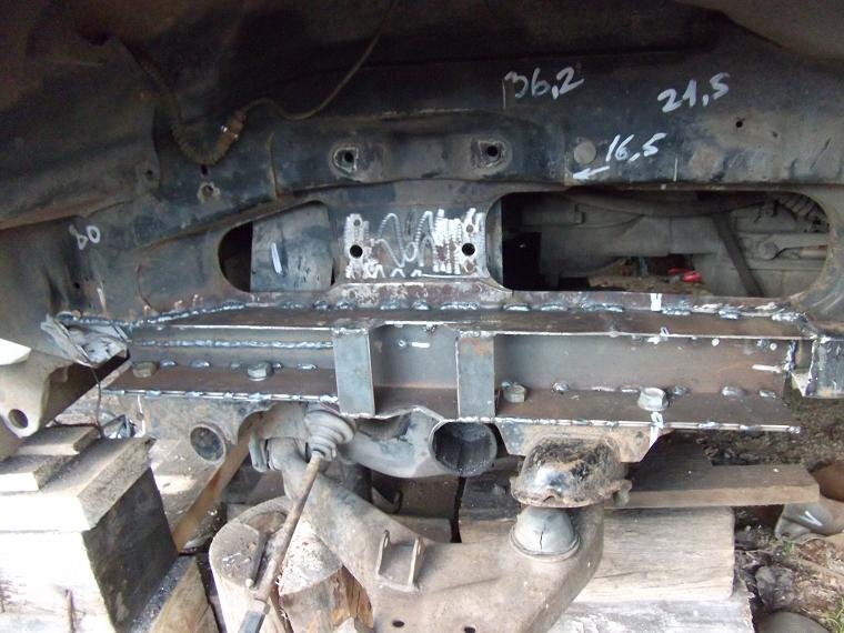

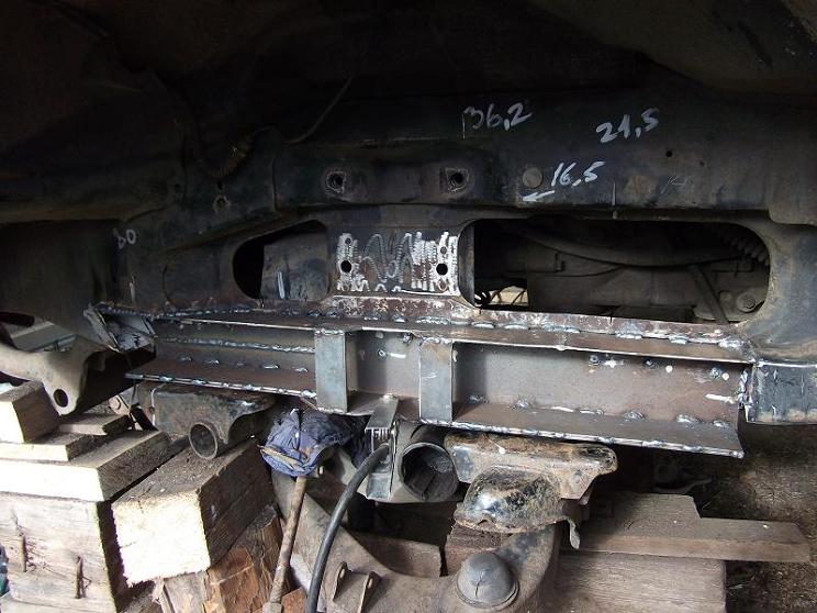

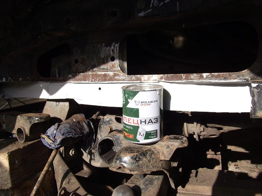

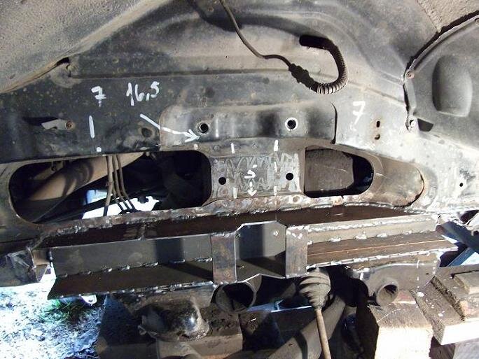

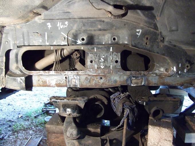

knut Опубликовано 10 марта, 2015 Жалоба Опубликовано 10 марта, 2015 Продолжу фотоотчёт по работе, что успел пока есть электричество. Заварил ребра жесткости, покрасил весьма отличной красочкой (на фото) рекомендуется специально для покраски по рже. Добавил доп. пластину под болты металл та же 3-йка, изготовил второй лонжерон и оба вварил на место. Долго промучился вымеряя миллиметры когда устанавливал балки по местам, поддомкрачивал, стягивал струбцинами, в итоге оба встали на свои места. Лучше бы ещё один лонжерон изготовил чем высверлить дырки под болты. Болты заменил на более мощные 16 - е. Приветствую! Очень симпатичны лонжероны в твоем исполнении *THUMBS UP* Как проходит эксплуатация? Цитата
slake@altai Опубликовано 10 марта, 2015 Жалоба Опубликовано 10 марта, 2015 @knut,Доброго, а что им доспеется? всё в порядке, летом вот только покрасить нормально надо, а не на "скорую руку" лифта никогда не бывает "много", подумываю ещё "приподнять" Цитата
knut Опубликовано 10 марта, 2015 Жалоба Опубликовано 10 марта, 2015 @knut,Доброго, а что им доспеется? всё в порядке, летом вот только покрасить нормально надо, а не на "скорую руку" лифта никогда не бывает "много", подумываю ещё "приподнять" А, у меня уже стоят проставки 4-е дюйма. Если себе делать такие же лонжероны, как у тебя, какой лучше выбрать квадрат поменьше ? Цитата
slake@altai Опубликовано 10 марта, 2015 Жалоба Опубликовано 10 марта, 2015 Я сразу подбирал под проставку 34мм. что бы его меньше пилить. Цитата

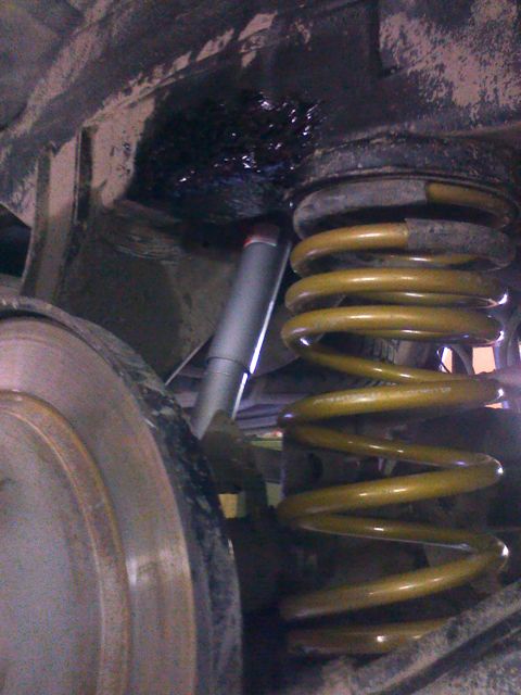

vol Опубликовано 23 марта, 2015 Жалоба Опубликовано 23 марта, 2015 Сия участь постигла и мой пепелац)) На просевших родных пружинах отбойники пробили дыры в задних лонжеронах. Поставили пластины, заварили, замазали. Заодно заменил пружины на усиленные и задние аморты на стоковый gas-a-just. Корма поднялась по сравнению со старыми пружинами на 5см. Цитата
v_kostyukov Опубликовано 23 марта, 2015 Жалоба Опубликовано 23 марта, 2015 Vol Дмитрий, привет, надолго ли? Не вскрывал лонжерон? Цитата
vol Опубликовано 23 марта, 2015 Жалоба Опубликовано 23 марта, 2015 Ну, насколько хватит! Вскрывать не вскрывали, посмотрели прощупали)) Вроде не гнилой. Машина то свежая, дырки совсем недавно пробило. Цинкарем пролили, мовилем в полости, резино-битумная мастика снаружи. Цитата

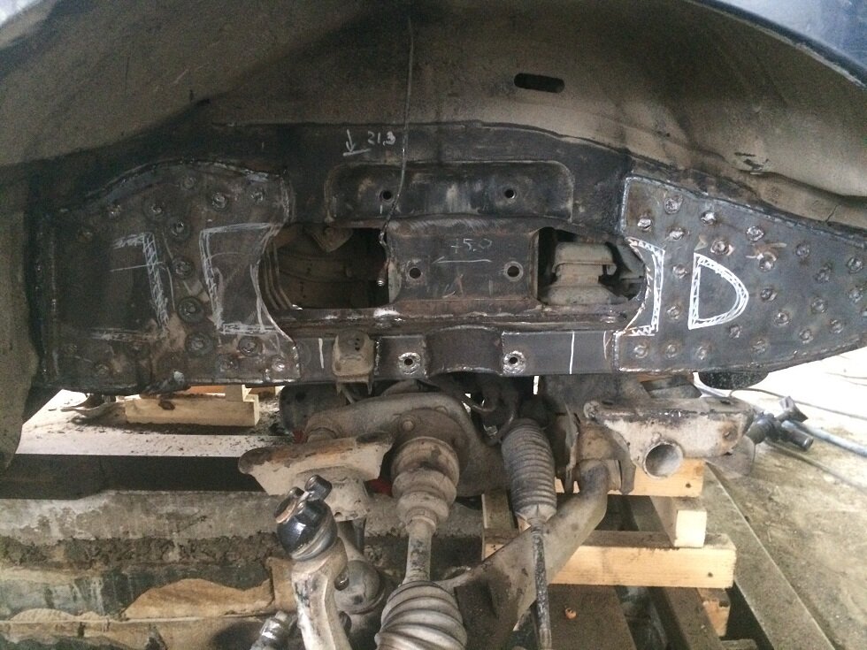

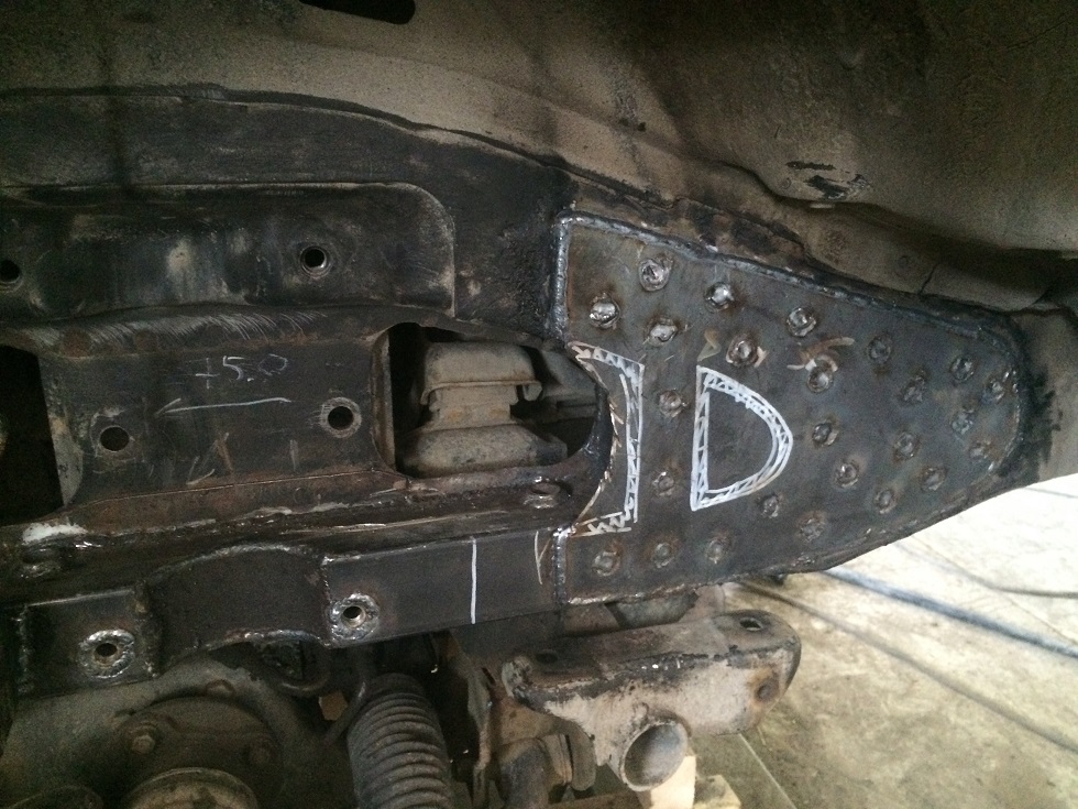

Саня26 Опубликовано 27 апреля, 2015 Жалоба Опубликовано 27 апреля, 2015 Пара фоток, состояние до и после. Все еще пока в процессе, готовимся к установке лебедки. И еще одна. 2 Цитата
