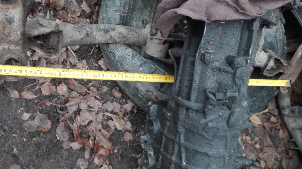

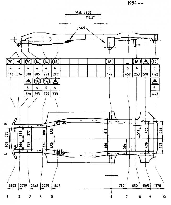

venvent Опубликовано 1 декабря, 2015 Жалоба Опубликовано 1 декабря, 2015 Всем привет,кто поделится диаганалями морды,на форуме схема, но не сходится на машине(дорестайл ).Балка крепления коробки 900 мм,на деле 880 мм Подрамн двиг.со стороны бампера- 722,на деле 745.Меняю целиком лонжерон,не пойму куда плясать.Первые цифры 309 и 297 вообще ставят в ступор Цитата
asf Опубликовано 1 декабря, 2015 Жалоба Опубликовано 1 декабря, 2015 (изменено) удара в морду не было? а то сложена относительно переда треугольником если схеме верить Изменено 1 декабря, 2015 пользователем asf Цитата
Диоген Опубликовано 1 декабря, 2015 Жалоба Опубликовано 1 декабря, 2015 Подрамн двиг.со стороны бампера- 722 732, но только это размер передних закладных гаек, а не балки, балка 744 и у тебя сходится. Траверса 900. Цитата
