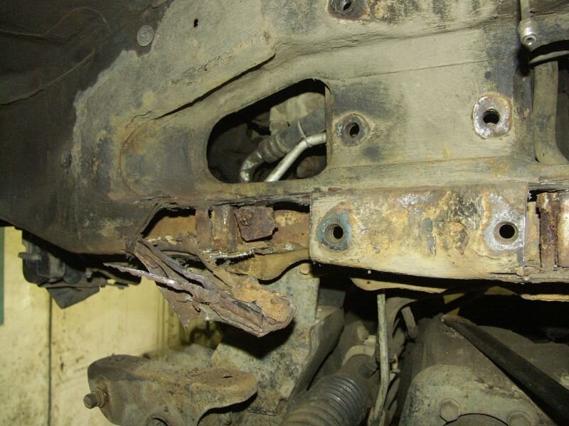

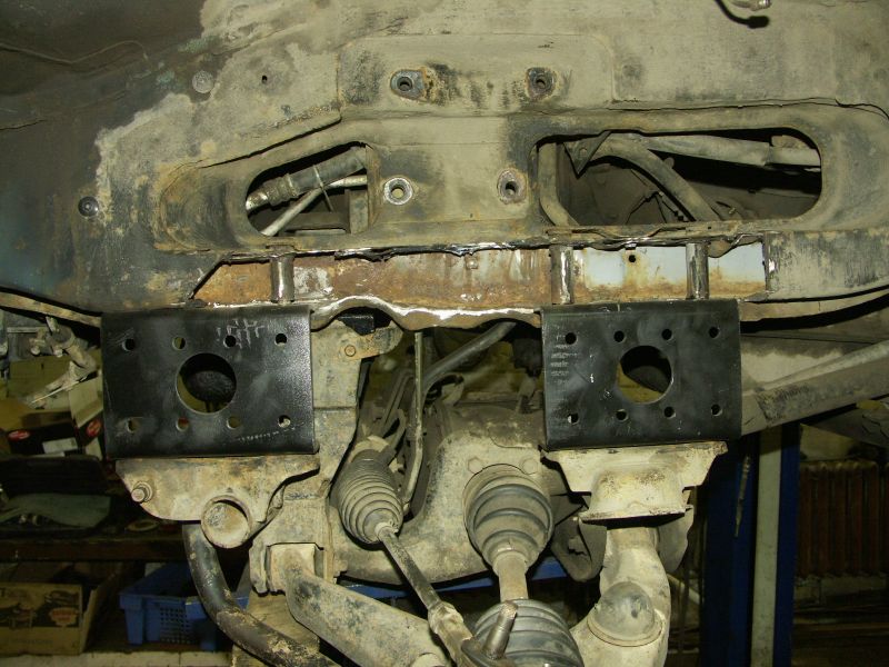

titbit Опубликовано 3 июля, 2011 Жалоба Опубликовано 3 июля, 2011 (изменено) В 03.07.2011 в 11:07, Yury B сказал: titbit, пластины металлические наварить. А вырезать лонжерон и вставлять другой - это ж...па! Проще машину другую купить. Да не так сложно просто необходимо найти кто бы взялся! Я видел частичную замену ланжерона сделано не так уж плохо, просто разбирать придется почти всю ходовку!Некоторые мастеровые сразу прогнозируют съем двиги, но можно обойтись и меньшими жертвами.тем более половинка железа откуда вырезать есть. А купить другую - если новый кузов тащить то обойдется около 200 тыров, а со старым чего делать, да и бабосов не так много!Распил тоже не охота, Делика же не для езды по асфальту, расколиться где нибудь пополам в каком нибудь мягко говоря безлюдном месте! Изменено 3 июля, 2011 пользователем titbit Цитата

titbit Опубликовано 3 июля, 2011 Жалоба Опубликовано 3 июля, 2011 (изменено) В 03.07.2011 в 12:32, NIKO 71 сказал: около 150тыров 96год, + вся ходовка, двигатель Распил? Ну у Вас проще!!!!! да и хотелось бы уже тащить уже год 99-00. И свою жалко двига и ходовка от 99 стоит, ресурс еще не исчерпан. Да и тема не о том, вроде откликнулись пару мастеровых,если соглосяться! как сделают отпишусь скину фото! Изменено 3 июля, 2011 пользователем titbit Цитата
NIKO 71 Опубликовано 3 июля, 2011 Жалоба Опубликовано 3 июля, 2011 Да не распил! С кузова снимается ВСЕ кроме лобового. В итоге имеем голый остов кузова и два поддона, с ходовкой + прочая требуха. После таможни имеем 2 ГТД- на двиг, которая щас уже не актуальна и на остов(или каркас- непомню уже) кузова. Вот так на разборке объяснили. Если есть гтд то замену кузова оформят в гаи Цитата

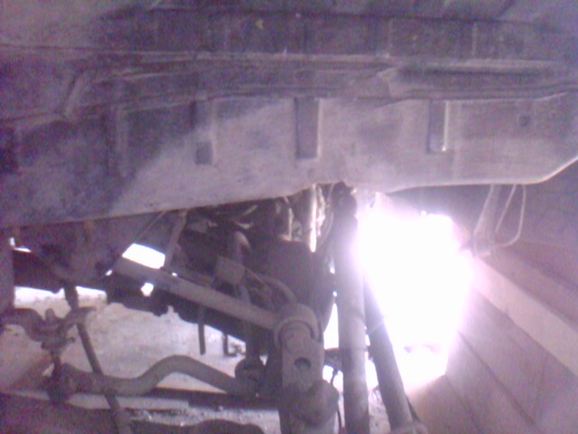

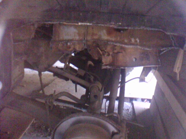

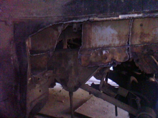

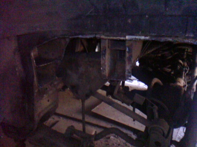

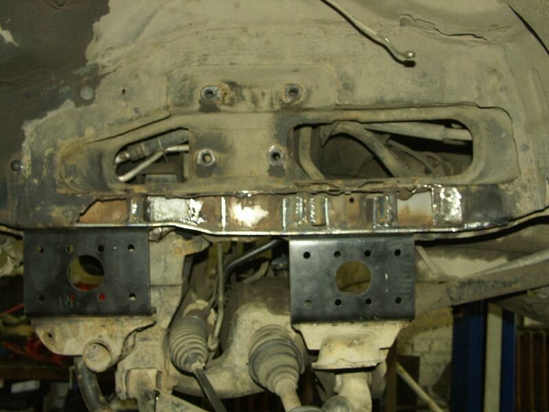

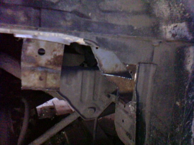

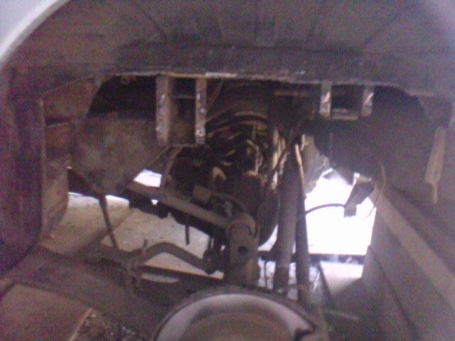

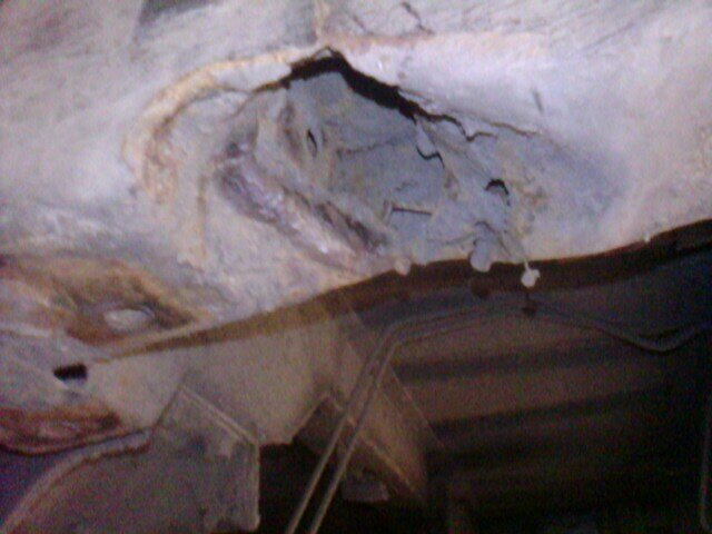

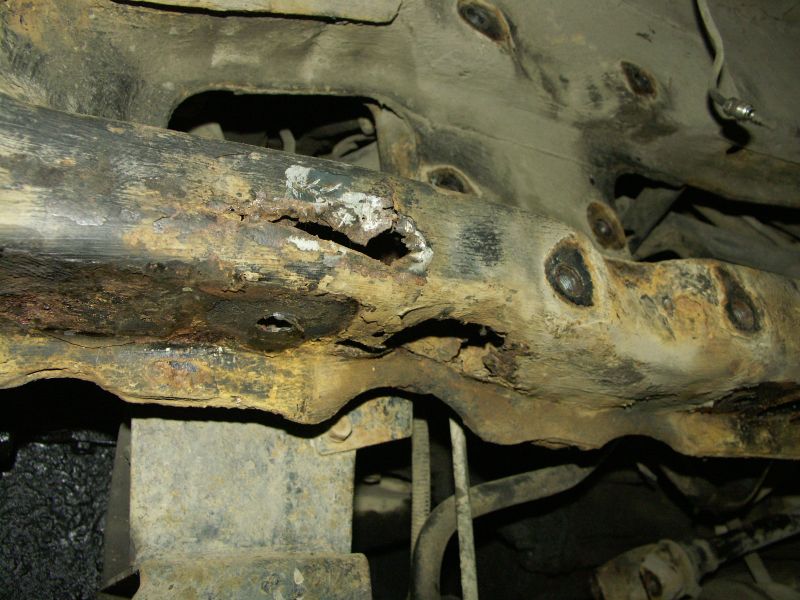

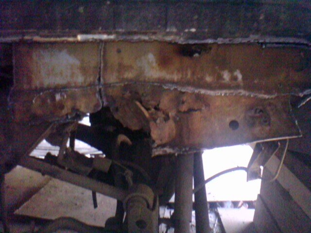

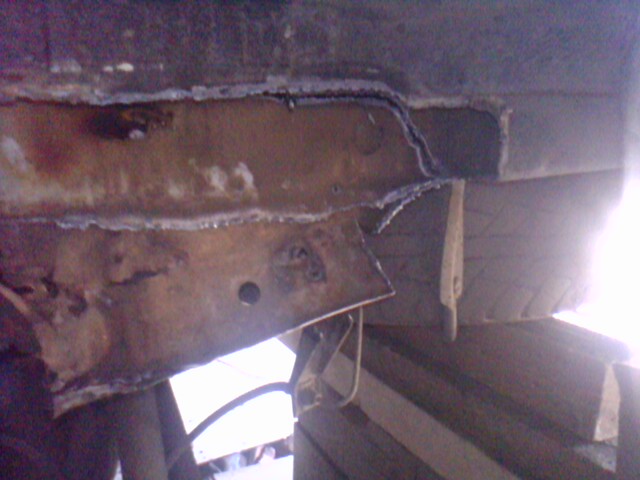

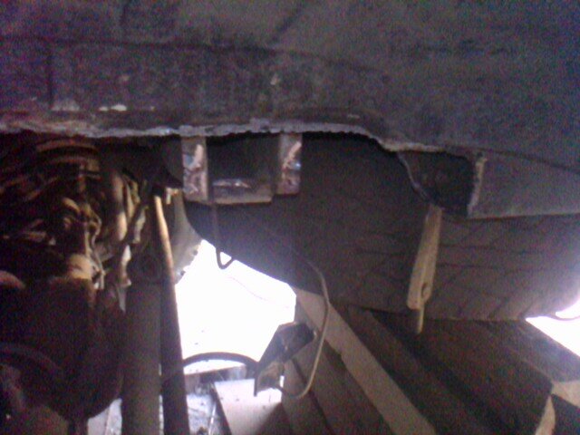

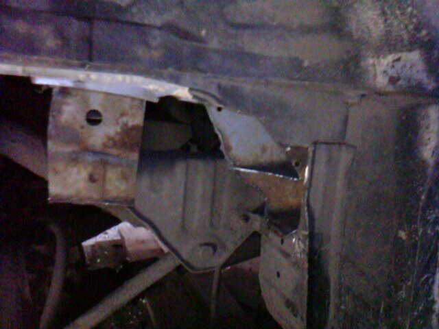

Shadow from St.Peterburg Опубликовано 4 сентября, 2011 Жалоба Опубликовано 4 сентября, 2011 Классическая проблема, отбойник долбил по лонжерону при большой загрузке. продолбило дырень размером с кулак. Сегодня состоялось вскрытие. Изначально планировалось обрезать поврежденный металл и вварить кусок для замены. но после вскрытия внешнего слоя (лонжерон многослойный, причем он состоит из двух перекладин) было принято волевое решение резать. Использовались болгарка и плазменный резак. Вскрыта нижняя часть, принимавшая удар отбойника: Вот срезали все внешние слои: Дальше начали крушить остальное, дабы вырезать всю гниль: Отрезано от задней части арки: до передней: сейчас общий вид арки: Для начала работ, машина была вывешена на опорах, сзади в районе запаски и спереди задней арки, дабы не сложилась при пропаже силового элемента. Снята пружина и амортизатор, стабилизатор откручен от моста и лонжерона. при демонтаже верхней чашки пружины было сломано 2 из 3 болтов, при демонтаже скобы линка стабилизатора обе закладные гайки были оторваны от лонжерона. Решено заменить вырезанные лонжероны швеллером шириной 65 мм, он пойдет силовой основой, остальное будет закрываться металлом внахлест. Примечательно, что внешние слои лонжерона прекрасно сохранились, выдерживая удар молотка, а вот внутренние сгнили в труху. Так что проверяйте, как они у вас поживают. Стрижка только начата. Сорри за качество фото, снимал мобилой. Цитата

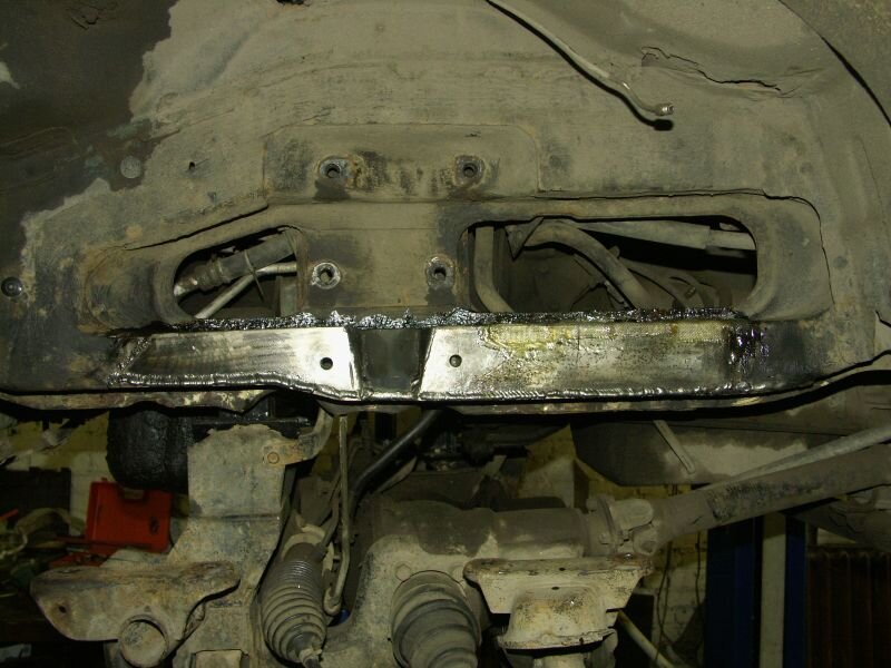

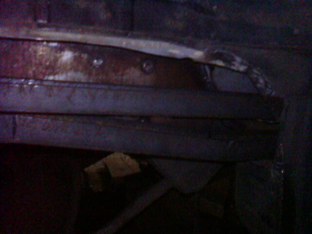

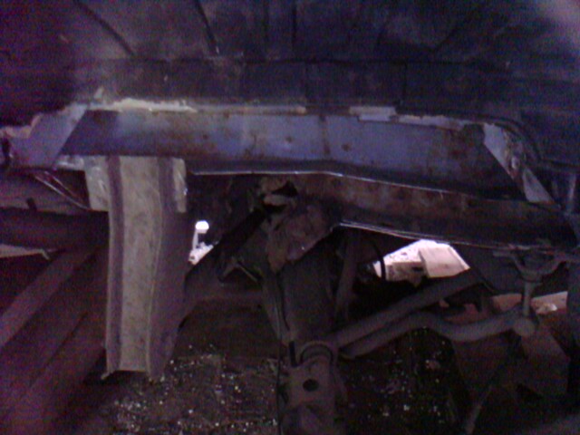

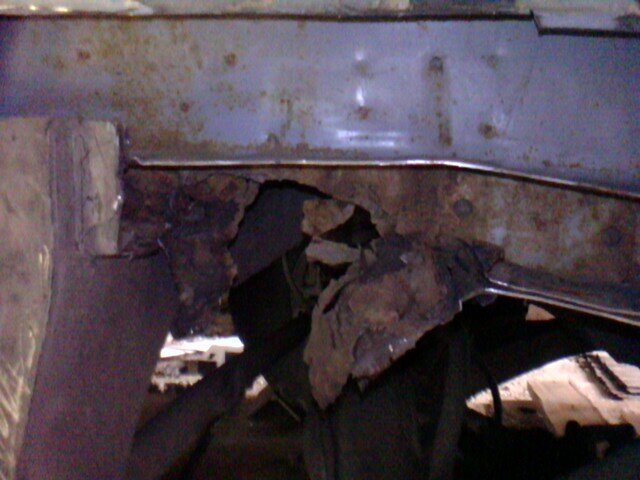

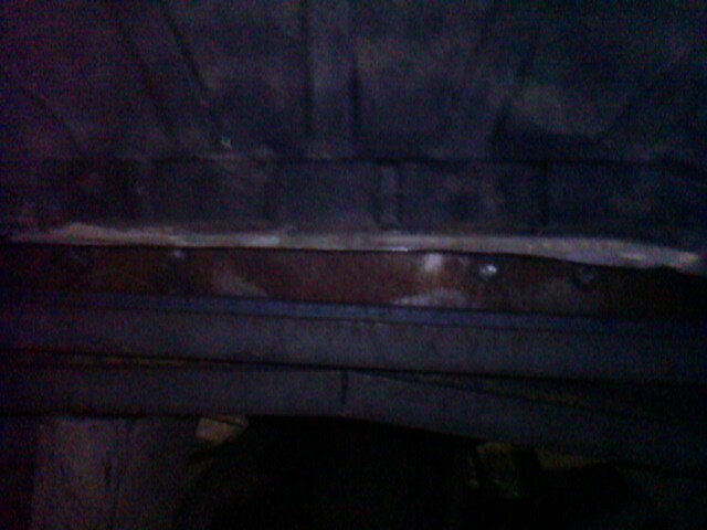

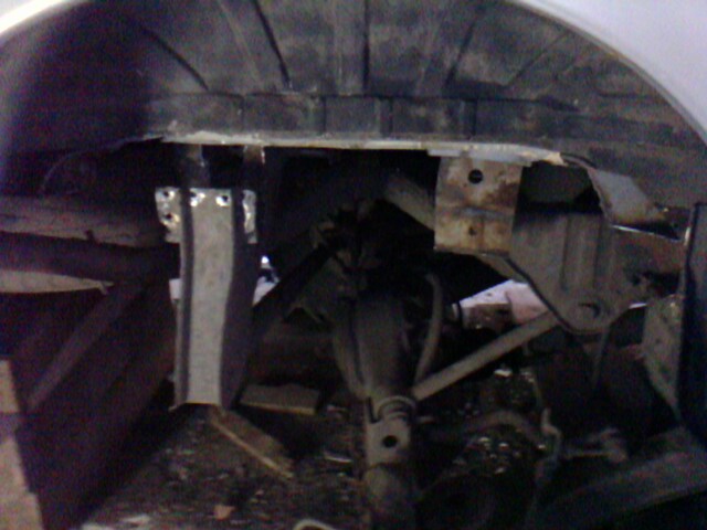

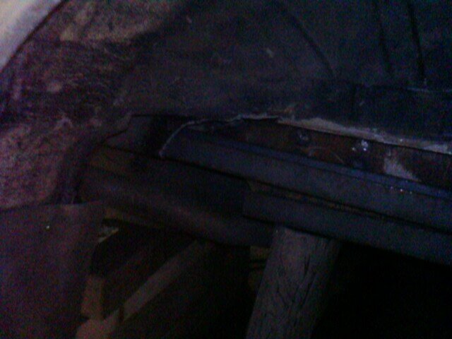

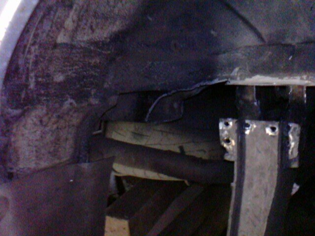

Shadow from St.Peterburg Опубликовано 12 сентября, 2011 Жалоба Опубликовано 12 сентября, 2011 А вот и продолжение нашумевшей истории: Были подготовлены из металла толщиной 3 мм две пластины, которые будут выполнять роль внутренней и внешней стенки лонжерона, вставлены швеллеры, которые примут нагрузку: передняя часть задняя часть общий вид: После примерки вест металл отправился в зачистку до блестящего состояния. Потом опять прикладываем, еще раз проверяем, что все четко: варим, получилось так: Это было сделано в субботу. В воскресенье состоялось вскрытие лонжерона: Кстати, внешний слой в изумительном состоянии, спокойно выдерживает средний удар молотка весом 400гр, создавая обманчивое впечатление целостности лонжерона. На самом деле, все запущено, поскольку вот такой дырки от отбойника: Вот такая прелесть была внутри: Безжалостно обрезаем гниль: На этой неделе планируем закончить с задними, затем инсталяция фаркопа, лифт задней ходовки и плавный переход к передку. Что могу сказать - если у вас хоть немного размер отверстия для отбойника хоть немного отличается от штатного - необходимо срочно!!!!!!!! делать вскрытие! Чем раньше начнете, тем лучше. Да, забыл сказать - ни один болт из креплений чашек пружин, или крепления скобы линков сам не отвернулся. Пришлось резать. Это показатель состояния лонжеронов. Мне достались Г-образные болты, вставленные в лонжерон для крепления скобы линка заднего стабилизатора. Т.е. уже тогда существовала проблема, но бывшие владельцы предпочли ее не решать (пока можно было отделаться малой кровью), а продать машину. Так что всем недавно купившим делику, могу посоветовать: проверяйте состояние!!!!! Иначе, будет очень поздно. Цитата

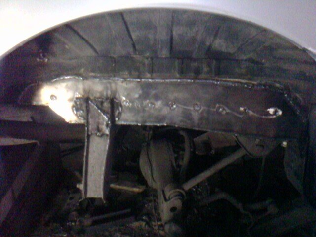

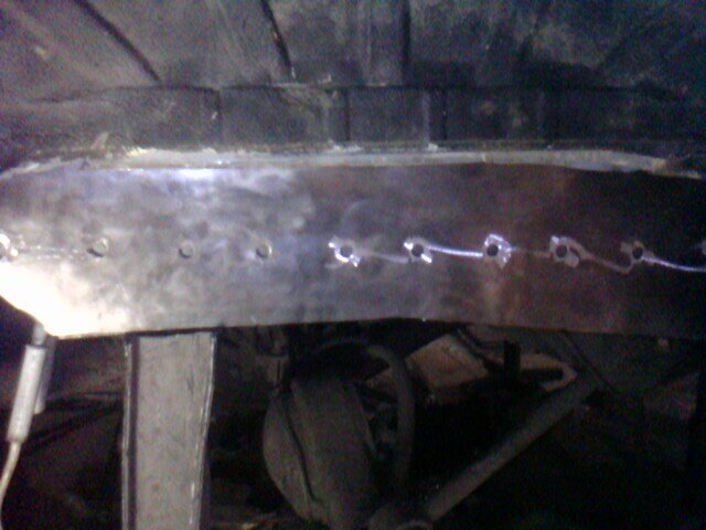

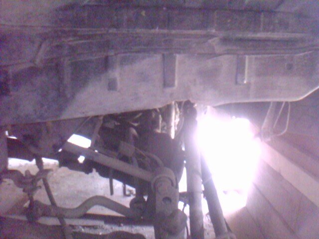

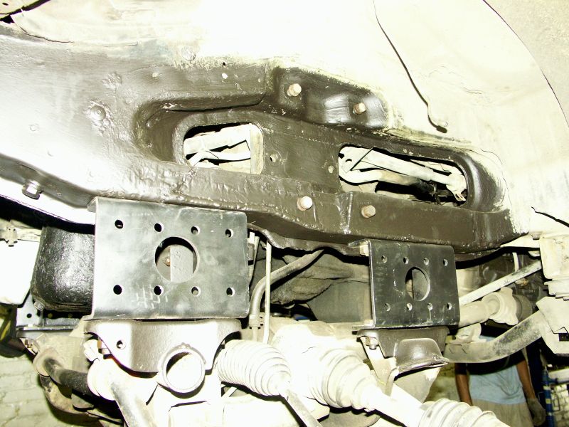

Shadow from St.Peterburg Опубликовано 18 сентября, 2011 Жалоба Опубликовано 18 сентября, 2011 Собственно, ремонт окончен. В пятницу закончили сварочные мероприятия, дальше проливка изнутри антикоррозийным составом, обработка с внешней стороны преобразователем ржавчины, после высыхания покрытие сланцевой мастикой всей арки. Ходовые испытания показали повысившуюся жесткость кузова, увеличение зазора между кромкой арки и краем колеса. Итого: задние лонжероны полностью заменены. Сделана опорная площадка для крепления фаркопа и калитки. До поперечины АКПП сделана силовая обвязка для установки силовых порогов (штатные подножки ликвидированы). К сожалению, большинство жестяно-сварочных работ было проведено в мое отсутствие, фото сделать не удалось. Цитата
