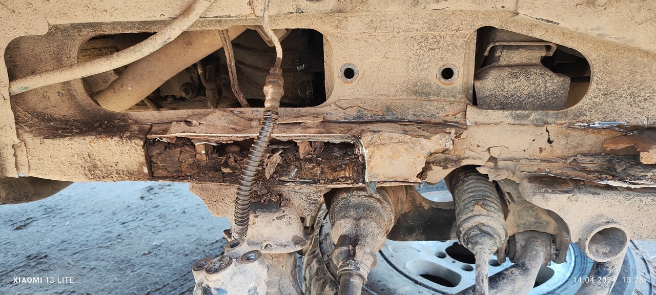

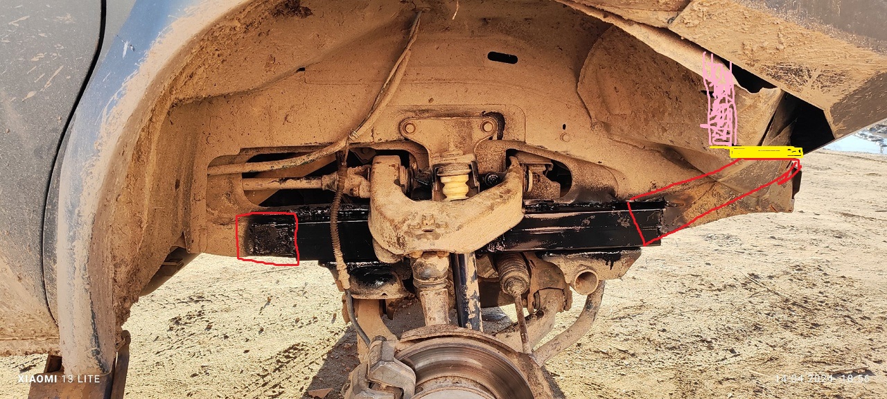

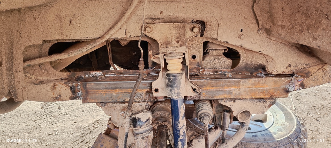

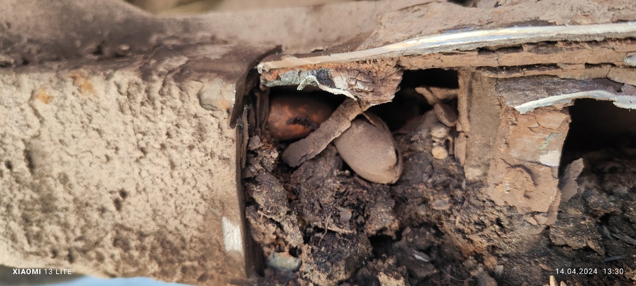

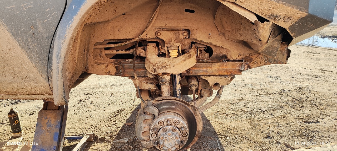

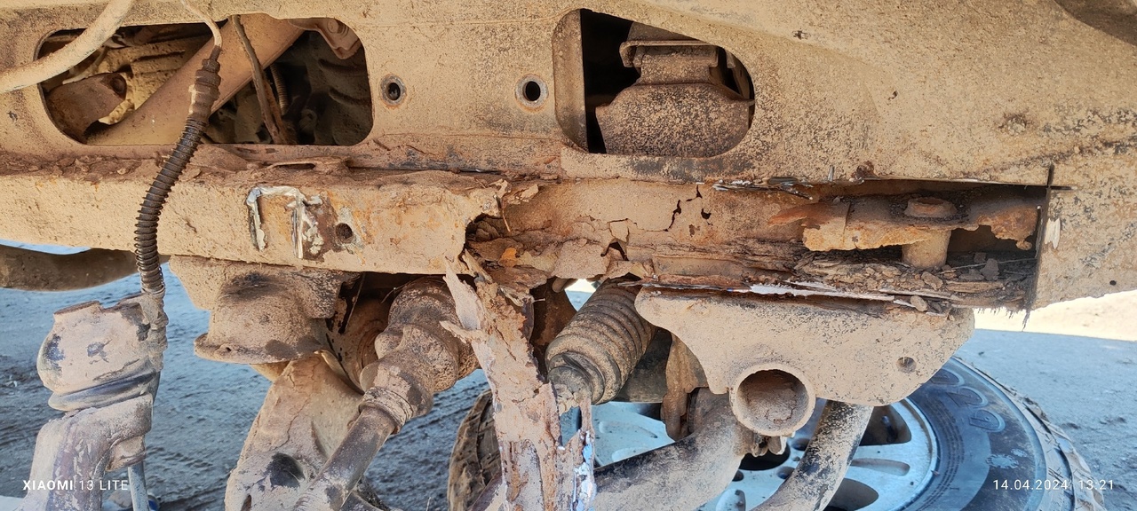

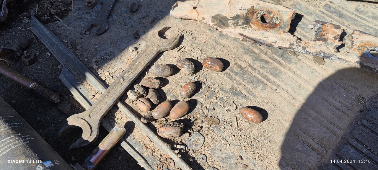

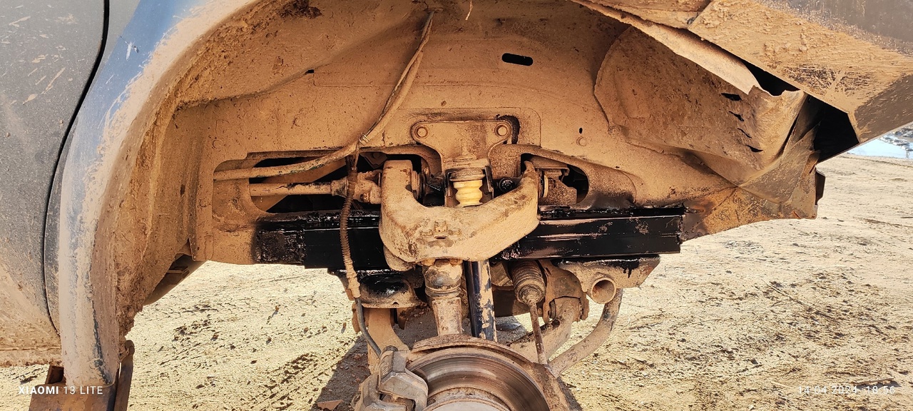

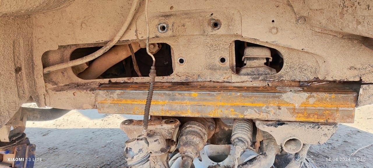

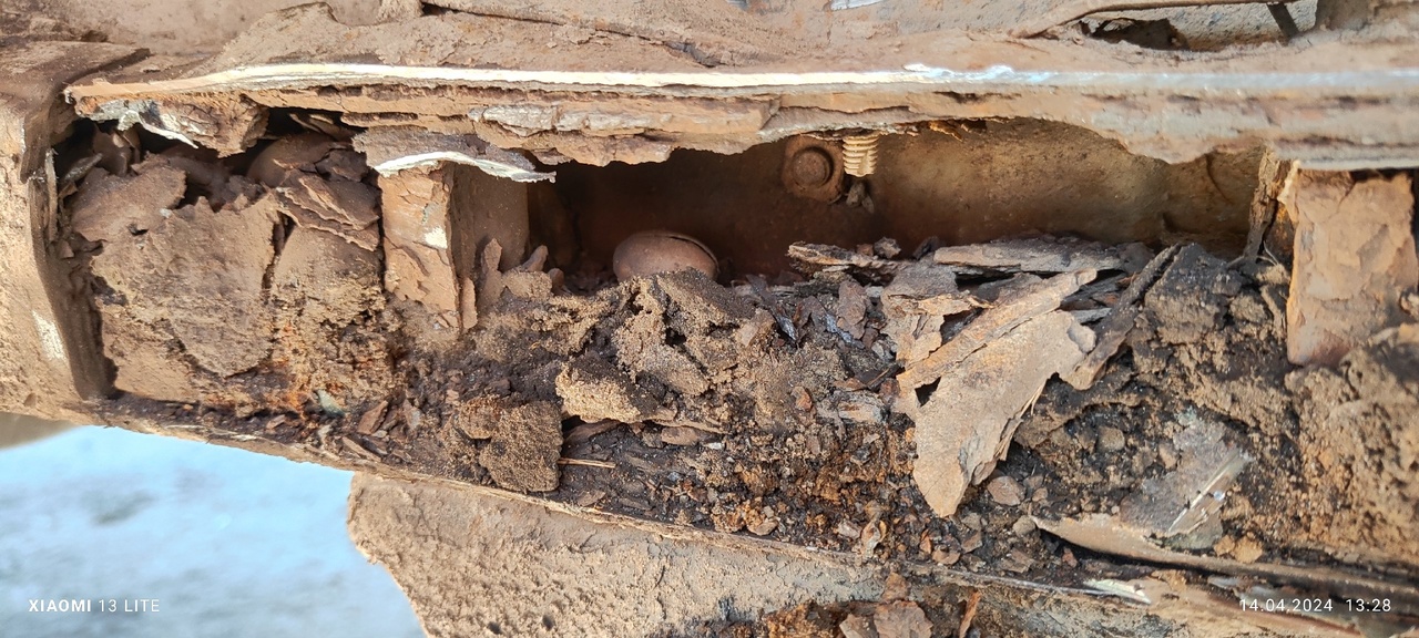

Sergey59rus Опубликовано 14 апреля, 2024 Жалоба Опубликовано 14 апреля, 2024 сунулся и я свою переваривать,усиливать кажется что то лежит оказалось-желудь и он там был не один прикинул трубу 60/80/3мм сделал вырез под амортик.так же притянул родную часть к трубе ибо ее утянуло к двигателю.стягивал болтом.струбцина особо не могла стягивать.чисто как дополнение.ну и проваривал... приварил,прикинул подрамник.втул ки на заднюю часть не стал делать.притянулись и так.какой то разницы не заметил это не конечный результат. заднюю часть буду удлинять немного под скос.(под родной лонжерон) перед буду вырезать и делать выше. желтым-площадка под лебедку будет. розовым-радиатор охлаждения.он будет смещаться назад на 5см Цитата
Sergey59rus Опубликовано 14 апреля, 2024 Жалоба Опубликовано 14 апреля, 2024 кстати-закладные не делал под болты.смысла не вижу.3мм сталь против родной в 1мм.притянул-никаких прогибов. авто приподнялось немного при той же настройке торсионов. управляемость стала лучше.так же перед поехал мягче.и это с заменой пока лишь правой стороны 1 Цитата
slake@altai Опубликовано 15 апреля, 2024 Жалоба Опубликовано 15 апреля, 2024 Зря закладные не сделал, сталь 3 мм. так же со временем плющит Цитата
Sergey59rus Опубликовано 15 апреля, 2024 Жалоба Опубликовано 15 апреля, 2024 В 15.04.2024 в 00:18, slake@altai сказал: Зря закладные не сделал, сталь 3 мм. так же со временем плющит Показать стягивал когда болтами центр-усилие было не детским.крутил гайковертом на 850 ньютонов.(шляпа болта с задней стороны аж врезалась в родной металл делики)немного начинало подминать трубу,но там и площадь больше(8см) и сжимал так сказать по центру.тут же площадь на 2см меньше.3мм сверху и 3мм снизу+проварено сверху и снизу по бокам к основной части,что тоже не дает деформировать и придает жесткости.болты сверху обварил полностью,так что пятно контакта там не маленькое,плюс шов от шляпки болта связался со швом к родной пластине лонжерона.так что там не продавит ничего Цитата
slake@altai Опубликовано 15 апреля, 2024 Жалоба Опубликовано 15 апреля, 2024 Дело то хозяйское Я себе сделал открытый лонжерон, и рёбра жёсткости приварил. Цитата
Sergey59rus Опубликовано 15 апреля, 2024 Жалоба Опубликовано 15 апреля, 2024 В 15.04.2024 в 02:16, slake@altai сказал: Дело то хозяйское Я себе сделал открытый лонжерон, и рёбра жёсткости приварил. Показать ну,тут то нужно ибо как ребро работает только одна стенка Цитата
slake@altai Опубликовано 15 апреля, 2024 Жалоба Опубликовано 15 апреля, 2024 Обрати внимание, у меня болты притянуты с нижней полки лонжа. Там у меня толщина 6 мм. После там добавились проставки для лифта. Цитата
